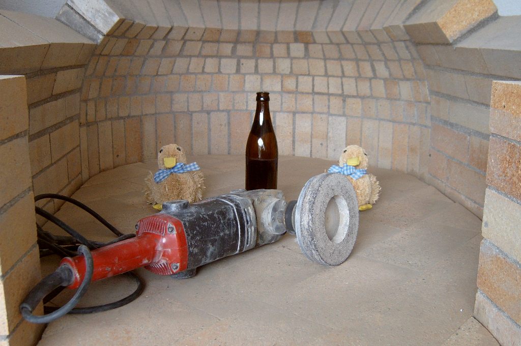

kurzes update.
Den Backboden habe ich in 2 x 10 Minuten abgeschliffen. Eine Pause musste sein, die Luft war zu trocken…. .
Jetzt ist er so glatt wie ein Kinderpopo. Kalksandsteine sind verputzt.
P.S. Hallo Andreas, die Tochter wollte nix von mir
und jetzt sieht man den Grund auch nicht mehr.
Gruß Walter

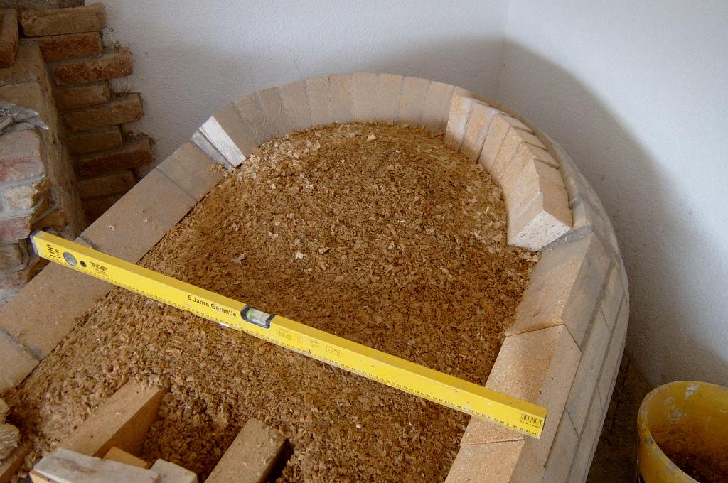

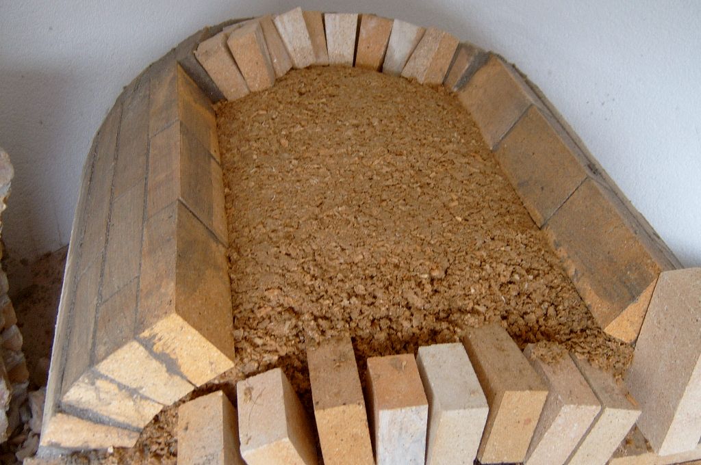

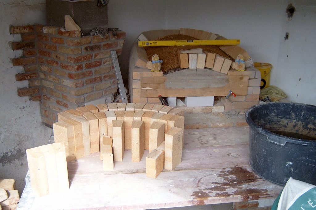

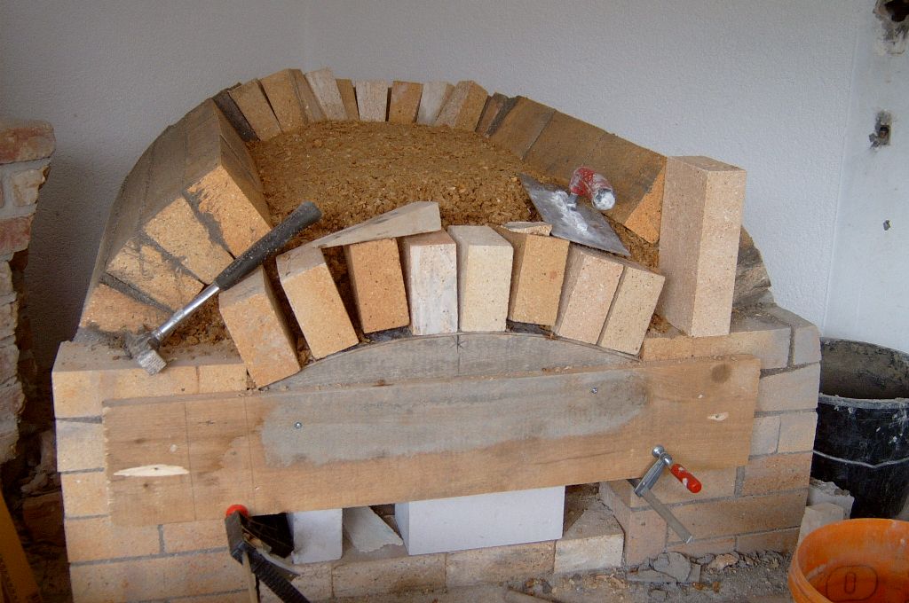

Jetzt geht’s richtig los.
Der absolut schwierigste Teil, die KUPPEL!
an alle, die eine Kuppel schon fertig gestellt haben.
Ein „Schalgerüst“ aus Holz wollte ich nicht bauen, hab gedacht es dauert mir zu lange.
Styropor, na ja, auch nicht schlecht.
Also Sägespäne – die hole ich bei meinem alten, treuen Freund PIT. Manche sagen auch Schreiner zu ihm. Als Unterbau, alles was so rum fliegt, wie Schalungsträger, Steine, Wolldecken. Dann die mit Wasser durchgemischten Sägespäne. Durch das Gewicht der Schamottsteine muss ich diese immer wieder unterfüttern.
Vielleicht wäre Styropor doch besser gewesen.
Das Gewölbe bekommt das gleiche Gefälle analog zum Backboden.
Die Zeit vergeht wie im Flug.
Bis bald Walter

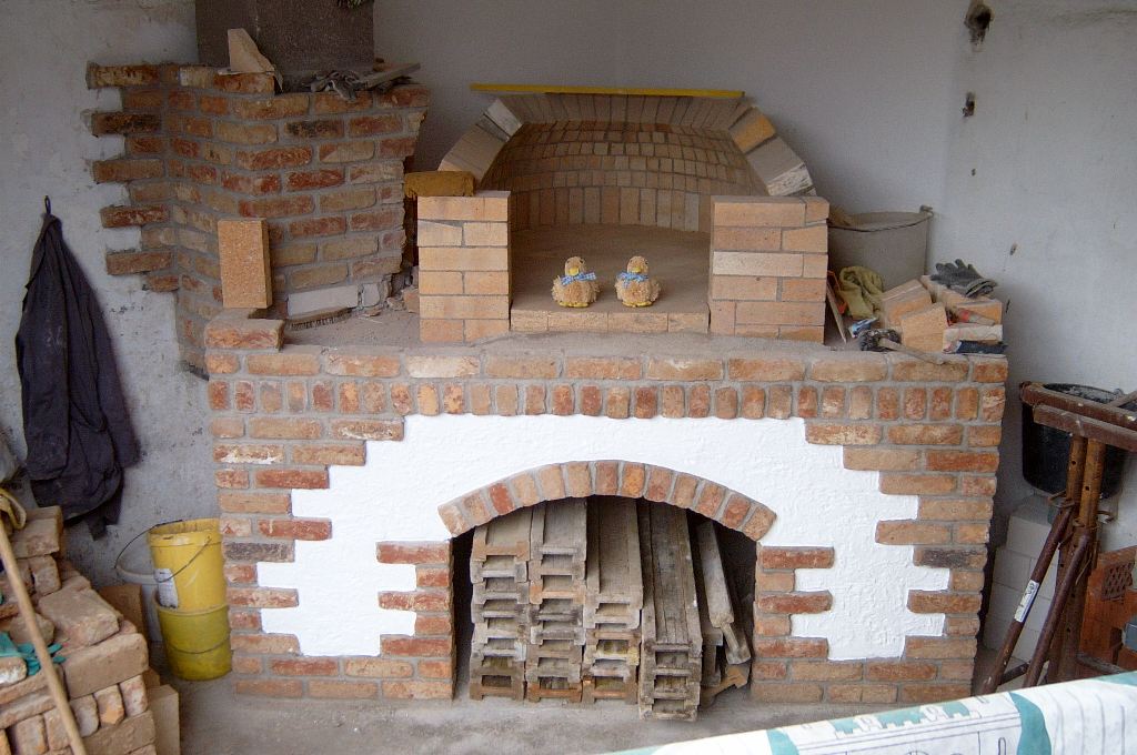

Walter, kommt Dein Ofen nicht auf einen Sockel, oder ist das nur der Unterbau.
Das sieht so niedrie aus.

Hallo Siggi,
scroll mal nach weiter oben , dann siehst du den Sockel , ein Traum .
Viele Grüße Gerd
Viele Grüße Gerd
