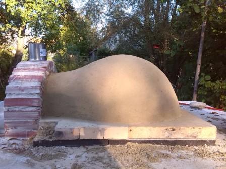

Leona hat geschrieben:... und frage mich jetzt ob noch Sand drauf soll?! :frage:
Ich persönlich würde noch ein wenig Feintuning vornehmen.
Eine Schablone ist dabei sehr hilfreich. :mmeinung:

Leona hat geschrieben:Sooo nach langer Ruhezeit bin ich schon fast am Ziel!
Habe gerade meine Kuppel aus Sand geformt und frage mich jetzt ob noch Sand drauf soll?! :frage:
Hier ein Bild
Die anderen Bilder folgen :pfeifend:
Moin Leona!
Die Kuppel sieht schon super aus, würd dem Steini aber auch recht geben...
Was Anderes... wo kommt den Dein Schornstein hin? Oder willst Du ganz ursprünglich bauen?
Gruß, Andreas

Der Schornstein kommt direkt hinter den Portalbogen .
Hab die Kuppel gerade noch ausgebessert, ohne Schablone :-p
Gutes Augenmaß hab :beob: hehe Bild kommt glei

Schöne Innenverschalung.
Ist die Verschalung stabil genug? Ich meine, lässt sie sich noch eindrücken. Sie sollte unter der Last nicht nachgeben, sonst wird der Backraum kleiner als geplant.

Verschalung ist stabil, hab die Sand richtig verklopt :-p
Beton ist jetzt auch schon drauf ,hohe
Ja des muss alles noch fertig werden! :buddeln:
Ne doppelwandfutter is keine Marke

Wie lange sollte ich denn warten bevor ich den Sand aus dem Ofen hole? Jetzt sind bald 24 Stunden vergangenen...
einback
Re: Leonas Pizzaofenprojekt
Beitrag von einback »
Ich habe mich hiernach orientiert: Beton
SebastianF
Beitrag von SebastianF »
...da ist aber jemand ungeduldig ;)
wenn Du ganz mutig bist, dann action! ... mit dem Beton ist das so eine Sache - im Hochbau wird auf Decken bereits am nächsten Morgen weiter gearbeitet und Wände nach 24h ausgeschalt ... die Nennfestigkeit ist allgemein nach 28 Tagen erreicht - wobei die Festigkeit am Anfang stark zunimmt und dann immer weniger - die Festigkeit nimmt aber noch weit über die 28 Tage hinaus noch weiter zu (minimal) ...
ich würde der Kuppel aber mindestens eine Woche geben ... wenn Du zu früh ausschalst, dann war die ganze Arbeit für Nüsse :wall: :weinen: :patsch: ... und wenn Du Dir sicher bist, dass Du nicht irgendwo das Ding "falsch" betonierst hast (2cm dünn oder so), dann kannst Du natürlich auch mit Sand drin schon weiter machen ...
mit dem ersten Feuerchen würde ich aber die 28 Tage warten :mmeinung: , denn zum Aushärten braucht Beton Wasser ...
