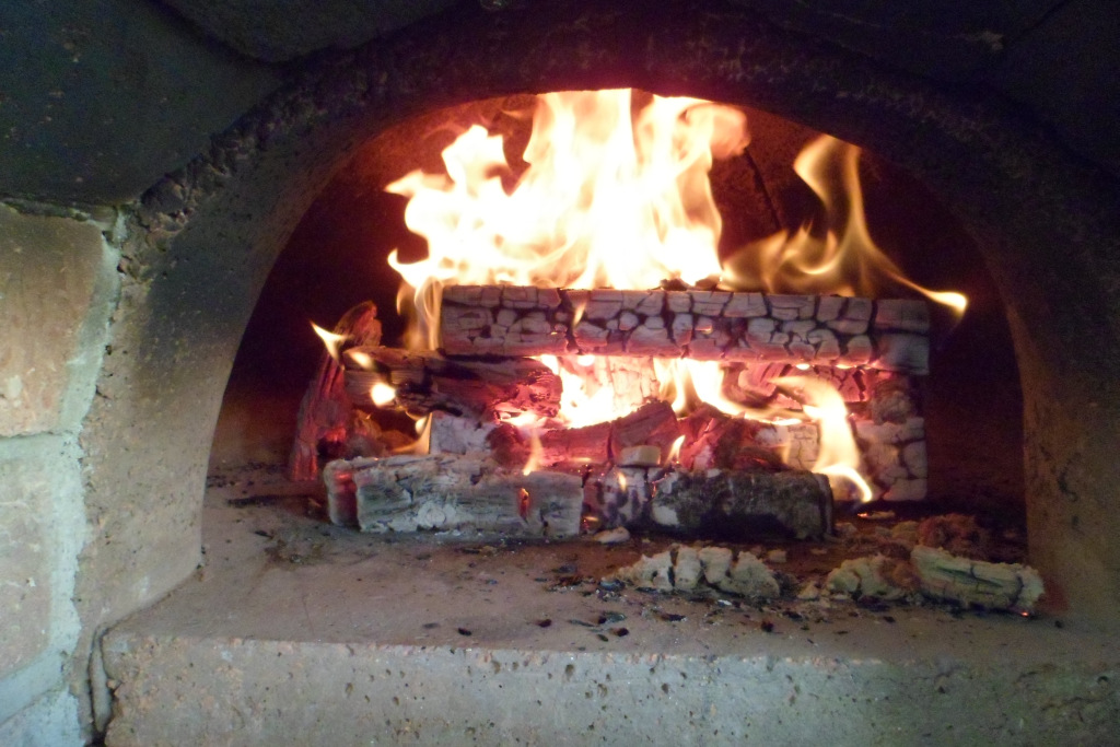

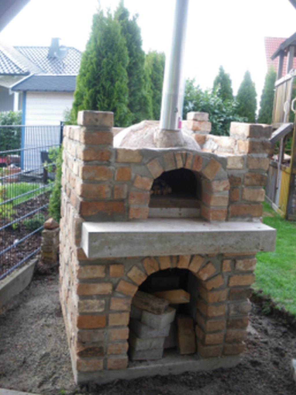

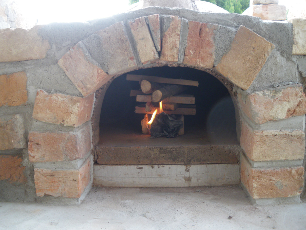

Hallo zusammen,
mal wieder aktualisiert!
Anbei Bilder zum aktuellen Stand.
Hoffe, dass in 2 Wochen die erste Pizza gebacken werden kann!
Gruß Ingo
Gruß Ingo

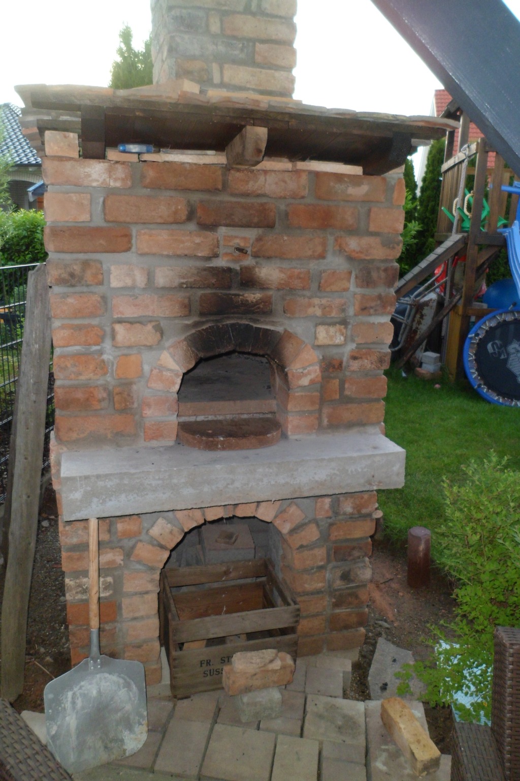

Hallo Leute,
das Wetter wurde besser und der Ofen bis auf Restarbeiten fertig!
Pizza schon 2 x gemacht! Superlegga!
Anbei mal ein paar Bilder.
Suche noch ein ultimatives Brotrezept "Bauernbrot" aus Sauerteig.
Vielleicht habt ihr ja eine Idee!?
Gruß Ingo

Re: Es geht los - SBO entsteht in Hessen!
Hallo Adrian,
ja meine Tür ist aus Feuerbeton 6 cm stark!
Die hält sehr gut die Temperatur.
Als opt. Ergänzung werde ich eine Edelstahlplatte bearbeiten ( Tür mit Temp.- Anzeige!
Gruß Ingo
Gruß Ingo
