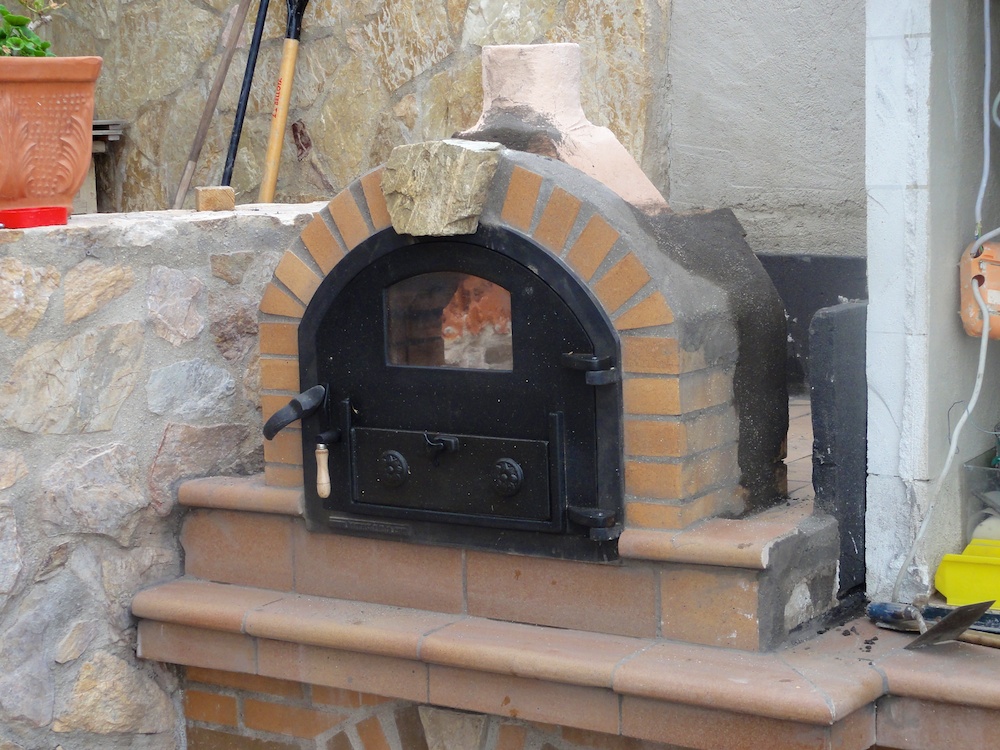

Ich will es so machen, daß ich das Teil erst einmal einmauere nur mit den Steinen des Portals, damit es ohne Stützen schon mal hält.
Dann werde ich mir den Schamotteauftrag anreissen und das Tonstück abschneiden. Sogar etwas mehr abschneiden, daß der Schnitt nachher komplett im Schamotte verschwindet. Erhoffe mir dadurch keine Risse und eventuelles abrauchen in die Isolierung.
Ich bau das jetzt erst mal so ein und schau dann weiter.
Habe einen Bruchtest mit den Steinen gemacht und werde sie nicht vorne überstehen lassen. Entwedr ich mache mir eine Edelstahlschürze auf die Mauer, die dann später mit eingemauert wird. Oder ich mach diese Schürze aus Naturstein, der sowieso dort verarbeitet wird. Aber mit den Schamottesteinen das wird nix.

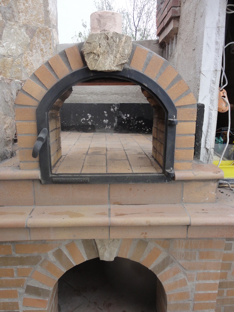

Gestern habe ich noch den Portalbogen fertig gestellt. Ich habe mich während dem Bau entschieden die Ablufthaube heute - separat einzubauen. Sie wäre mir mit dem Feuerbeton einfach nicht so sitzen geblieben wie ich das gerne gewollt hätte.
Heute mauere ich noch rechts und links ein paar Steine hoch, damit die Kuppel direkt auf die Steine und dort in ein Bett von Schamottemörtel kommt. Den kann ich dann später hochziehen. Ich mache das jetzt schon, weil ich den Abzug gerne inne verstreichen will. Soweit der Plan.
Der Portalbogen wurde also oben im Bereich der Abzugshaube zunächst einmal nur mit halben Steinen fertig gestellt. Als es dann späte Gestern Abend war habe ich die Fugen gesäubert und gesehen, daß mir ein Stein etwas nach hinten abgekippt ist. Ziemlich ärgerlich. Also was tun nochmal raus (dann wären 2-3 weitere wieder gelöst worden. Also habe ich mich entschieden es einfach so zu lassen. Ist ja ein Backofen und kein Schönheitswettbewerb!
Heute nehme ich die Holzform raus und werde erst einmal die Fugen abkratzen ggf. flexen und mir dann über den Einbau der Ablufthaube Gedanken machen.

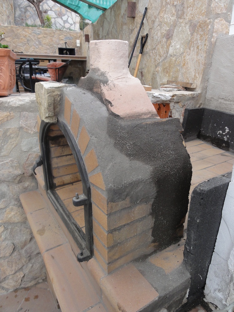

Heute bin ich mit dem Portal fertiggeworden. Alles fast so hinbekommen wie ich mir das vorgestellt habe. Für den Rest gibt es einen Winkelschleifer.
Mal sehen ob ich morgen schon mit der Negativform anfange. Es soll 2 Tage bedeckt bleiben. Das wäre ja von Vorteil.
Das vordere 1/2 Portal steht getrennt. die hintere Hälfte ist heut drangekommen und hält den Abzug in Schach. Ich werde gleich anfangen die Ummauerung vorne mit hochzuziehen, weil ich eh alles von hinten/oben machen werde. Dadurch, daß der Ofen so zwischen die Bauwerke geklemmt ist, lässt sich halt nicht ganz so entspannt drauf los machen. Aber ich bin zufrieden.
