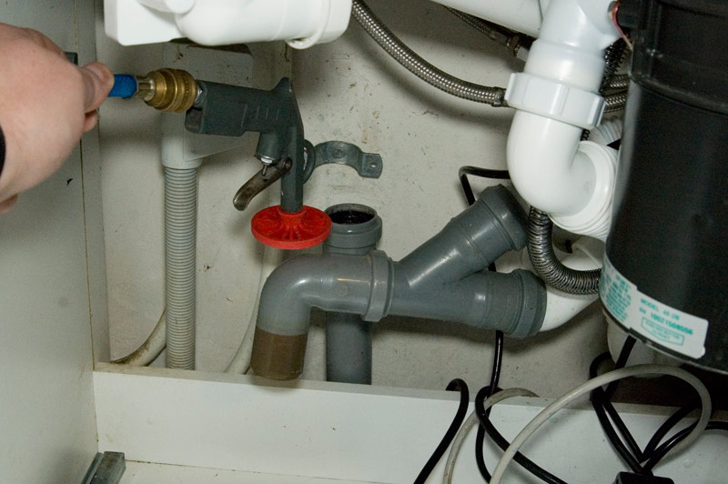

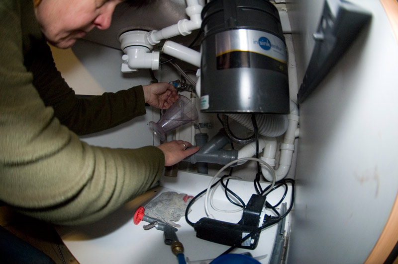

Ja so ein Druckluftgerät habe ich auch. Eben beim Kochen auch dran gedacht, was für geeignetes Werkzeug (ausser dem Schrotdrilling) Du haben könntest. Da ist mir dann auch Druckluft eingefallen. Ginge auch mit dem Kompressor und einer Ausblaspistole. Oben abdichten mit wasimmer Du hast. Gummi mit Loch drin oder notfalls feuchtes Fenstertuch reindrücken und Luft geben.
Das Dingens was Steini abgebildet hat habe ich auch schon bei ein paar Notfällen gehabt. Aber einmal war die Luft nicht wirklich ausreichend.
Ich wünsche Dir, daß Du Dein Rohr frei kriegst.
Toi toi toi
Toi toi toi

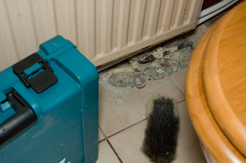

Hi Jungs,
es läuft wieder und an der Wand mußte nicht mehr als ich gestern (aus jetziger Sicht unnötigerweise) bereits kaputt gemacht habe, kaputt gemacht werden. Ich habe es in der Tat wie von Steini beschrieben, freigepustet. Zudem hat das Teufelszeug von Salzsäure über Nacht darauf eingewirkt.
