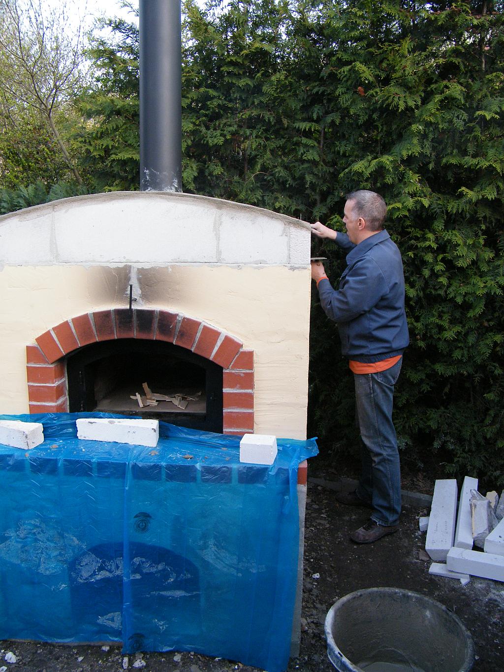

Bei mir ging es nun auch endlich weiter:
Der Schornstein wurde verlängert, ist jetzt von Oberkante Backfläche bis Oberkante Schornstein 2,00m lang. Mal sehen, ob es sich positiv auf den Zug auswirkt.
Der Oberbau des Ofens wurde erhöht.
Ich habe Steinwoll-Dämmung eingebracht, mit Hasendraht abgedeckt und das Ganze mit Zementmörtel versehen.
Ich war noch nicht richtig fertig damit, da fing es an zu regnen :weinen:.
So ein Mist aber auch! Also schnell 2 Müllsäcke zerschnitten und auf den noch nassen Estrich gelegt. Ich hoffe, das hat gereicht.
Ich hab mir Dichtschlämme besorgt im Baumarkt meines Vertrauens, diese kommt dann als regenfester Abschluss, praktisch als "Dach", obenauf. Kann aufgestrichen oder auch mit der Kelle aufgetragen werden, wie man es möchte. Die hochgemauerten bzw. geklebten Porenbetonsteine, also die Erhöhung des Oberbaus, müssen noch verputzt werden, Farbe dran, und dann fehlt noch die Verkleidung des Sockels mit... Schaun mer ma...
Nebenbei noch meinen Kugelgrill angeworfen und Spareribs gemacht. 3 Stunden, indirekt... Das Ergebnis war lecker, wobei das Fleisch aber noch nicht sooo weich war, wie ich es mir erhofft hatte.
Bilder (aber nicht vom Grillen) muss ich nachreichen, da war gestern keine Zeit für.
Viele Grüße, Heiko

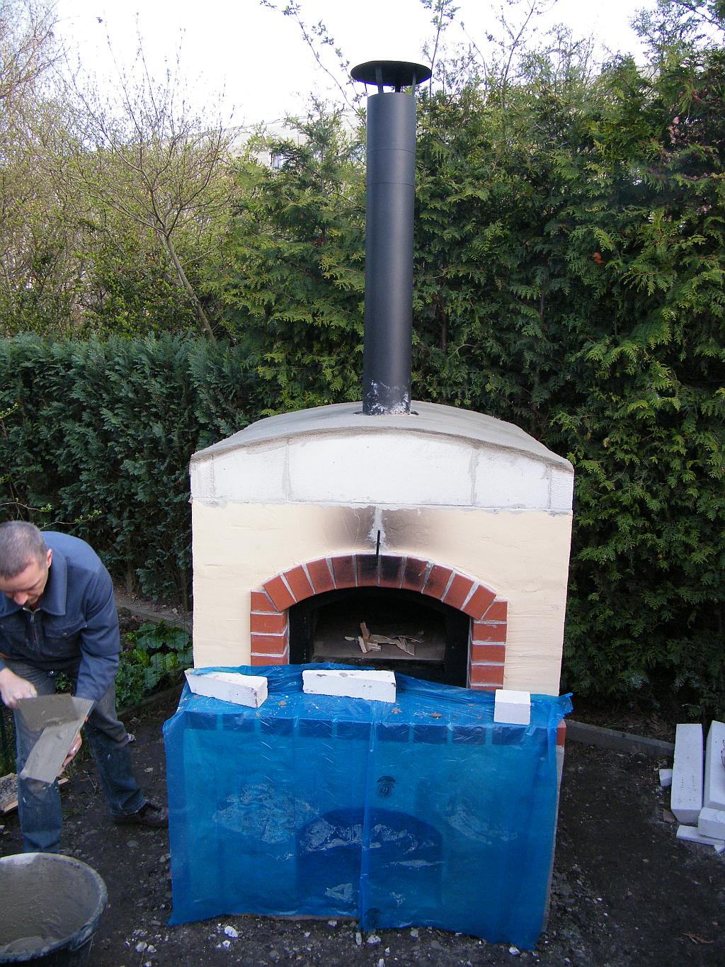

Gestern hab ich nochmal eine etwa 2cm dicke Schicht mit Zementmörtel übergezogen. Das sollte jetzt reichen.
Jetzt fehlt nur noch die Schicht mit der Dichtschlämme, vielleicht mach ich das heute noch. Erst mal sehen, ob der Mörtel schon trocken genug dafür ist.
Hier nun die versprochenen Bilder, kommentarlos:
(322.58 KiB) 293-mal heruntergeladen
(247.73 KiB) 293-mal heruntergeladen
(283.76 KiB) 293-mal heruntergeladen
Die aufgemauerte Reihe ist auch schon verputzt.
Mal sehen, wie und wann es nun weitergeht.
Die Ofentür ist beim Schlosser meines Vertrauens. Dort wird die Lüftungsöffnung eingebaut und ein paar Winkel angebracht,
die die Vermiculitplatte halten sollen, die ich mir besorgt habe.
Viele Grüße, Heiko

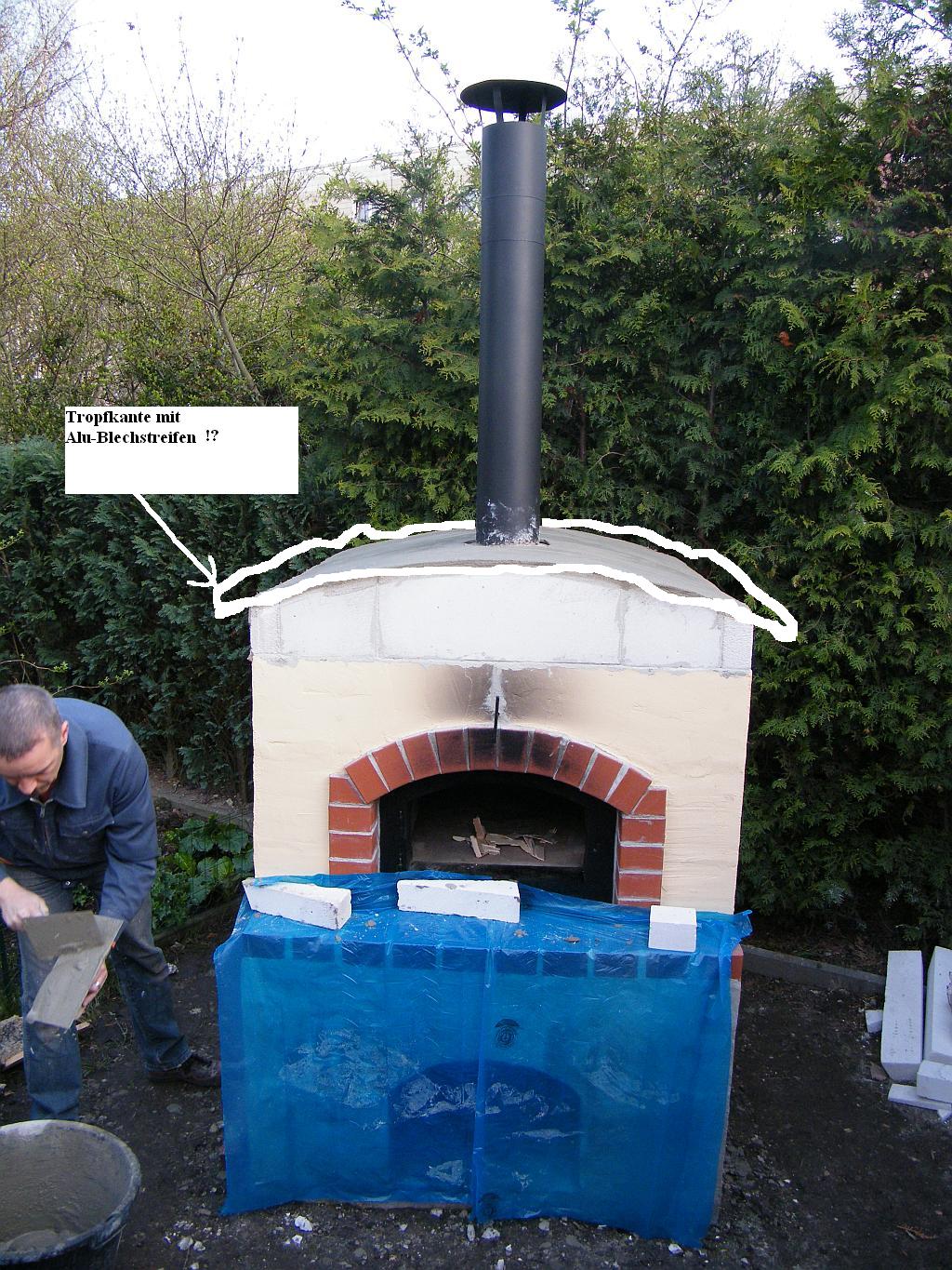

Hallo Iceman!
Was hälst du von folgender Idee?
Eine Tropfkante/Blech ringsherum anbringen, damit dir das "Wasser" nicht
an der Wandung runter läuft!
Das gibt mit der Zeit unschöne "Spuren". :beob:
Den Übergang kannst du mit dem noch aufzutragenden "Endanstrich" beispachteln.
(319.16 KiB) 292-mal heruntergeladen
Die Ecken werden abgerundet, somit keine "Stoßkante". :karbolmausi: :durst: :undwech:

Hallo Gerhard,
ja, ich hab sowas auch schon überlegt, hatte bloß noch nicht die passende Idee dafür...
Danke erstmal für den "Anstoß"!
Viele Grüße, Heiko

Warum machst du dir nicht gleich ein schönes Blechdach drauf?
Nach vorne und hinten etwas Überstand und rechts und links direkt eine Rinne mit abgekantet.
Das Rauchgasrohr könnte man dann einfach mit einem Regenkragen ausbilden.

Gerhard, Steini,
ich behalte beide Vorschläge mal als Option im Hinterkopf.
Ich mach das jetzt erstmal so fertig, wie ich dachte, also Dichtschlämme drauf und dann Farbe. Dann ist hoffentlich auch die Tür wieder da, so dass ich eeeeendlich mal ein Probeheizen machen kann und sehen werde, was passiert.
Wenn alles zu meiner Zufriedenheit verläuft, bleibt es wohl erstmal so, wie es ist.
Wenn nicht, vielleicht weil sich doch Risse zeigen im Dach, dann mach ich mir weiter Gedanken...
Vor allen aber möchte ich eins: Den Ofen endlich mal richtig in Betrieb nehmen, so, wie es gedacht ist...
Viele Grüße, Heiko

O. k.! :gut: :gut: :gut:
Falls erforderlich, kannst du das immer noch modifizieren.
Wird Zeit, dass du wieder ans Backen, Kochen, Braten etc. kommst. :dafuer:
