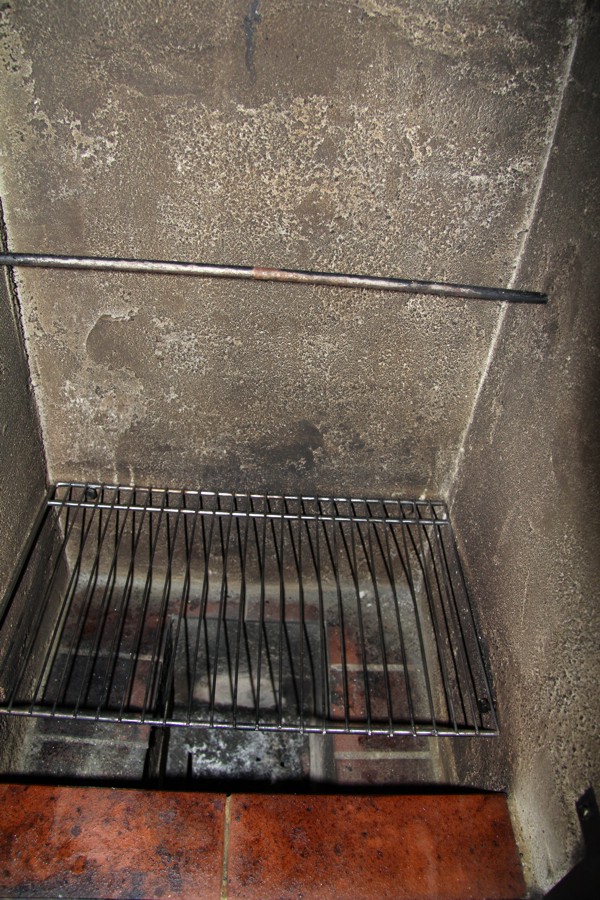

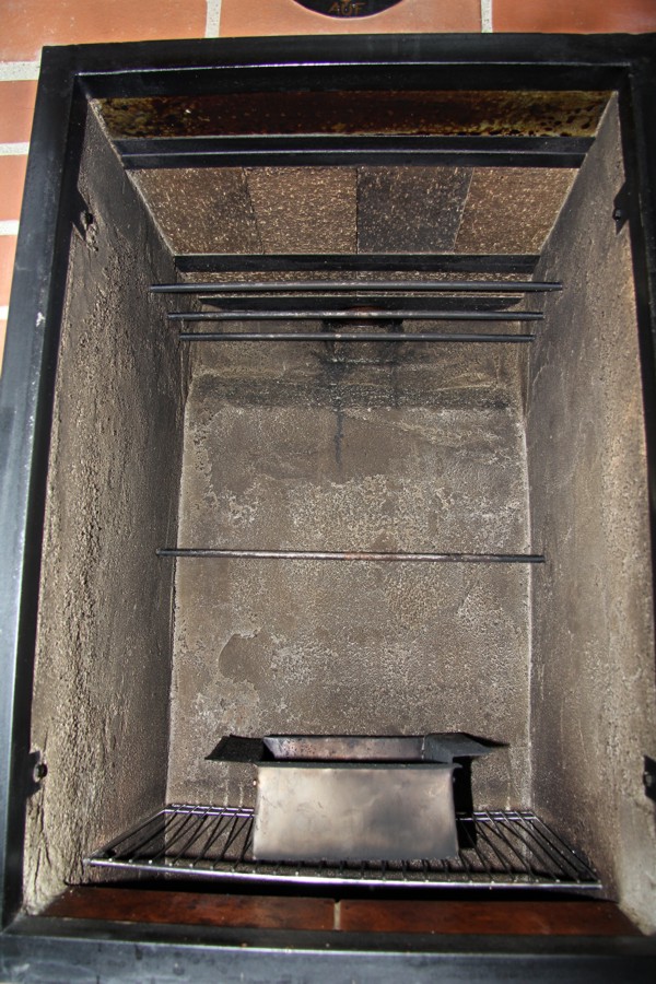

Der Räucherofen ist aus ganz normalen Ziegeln (bis auf die roten Klinker) gemauert und anschließend grob verputzt.
Der Feuerraum und die Decke ist aus Schamotte. Die Blechkiste ist für die Späne die ich dann über das Feuer auf die Fliesenkante aufsetze.
Ja nun der Innenraum ist schon ganz schön finster, denn ich habe bereits mehrmals Fisch, Käse, Schinken und Speck geräuchert.
Schinken, Käse und Speck jeweils über 2 Wochen kalt. Da habe ich eine spezielle Vorrichtung wo 3 Hände voll Buchenspäne 12-15 Stunden Rauchen.

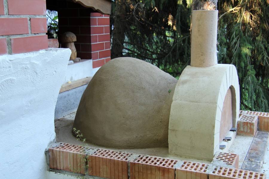

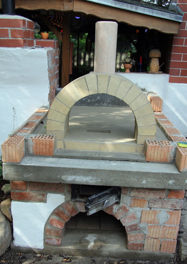

nachdem nun Pfingsten vorrüber ist und ich noch einen Tag Urlaub Heute gemacht habe, nun das Ergebnis meines Tagwerkes. Der Abzug ist nur mal zu Probe darauf gestellt. Nun werde ich das Ganze erst mal trocknen lassen.
Die Negativform des Backraums macht mir schon noch "Angst"
Viele Grüße aus Sachsen

das sieht doch gut aus, sauber gearbeitet! :gut: Hast Du die Schalung nur in einer Steinbreite gebaut?

... das sieht GUT aus !!!!!!!!!! :respekt:
... vor der Form brauchst du keine ANGST haben ... du solltest aber drauf achten LEHMhaltigen Sand zu nehmen, damit die Form schön fest wird..
.. ansonsten ist die Kuppelform wichtig --> Igluartig und der Rauchabzug vorne ca. 10-15 cm TIEFER als die höchste Stelle der Kuppel...

Hallo Jörn,
die Schalung nur in einer Steinbreite? Was meinst Du?
Im Augenblick komme ich mit dem Ofen nicht weiter. Ständig diese Regenschauer und der Schamotte trocknet nicht richtig. Obwohl natürlich abgedeckt....

hatte mich geirrt, ich dachte Du baust komplett in Schamotte... :pfeifend: Hast Du kein Pavilion damit Du die Baustelle Regensicher bekommst? Am Dach könnte man doch auch gut ein Plane befestiegen.

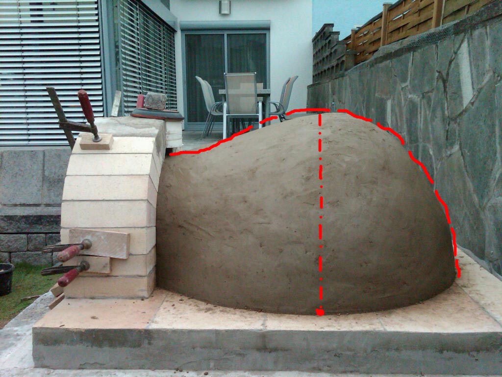

heute nun kurz vorm Viertelfinale noch die Negativform begonnen.....
Werde wohl morgen noch mal nachbessern.
Rohform des Backraumes. Wird noch geklättet

noch ein bischen "besser" die Form verrunden. So würde ich
es machen, doch du musst "deine Form" finden.

... sieht schon SCHÖN aus ... aber Du musst noch etwas nacharbeiten.....
:buddeln:
die Forn muss noch etwas "moppeliger" werden ...
.. guck mal auf das Bild von meinem Öfchen ....
:stamm:
oder mach mal ne Seitenansicht - da wird der Steini dir schon was reinmalen ...
:drink1:
