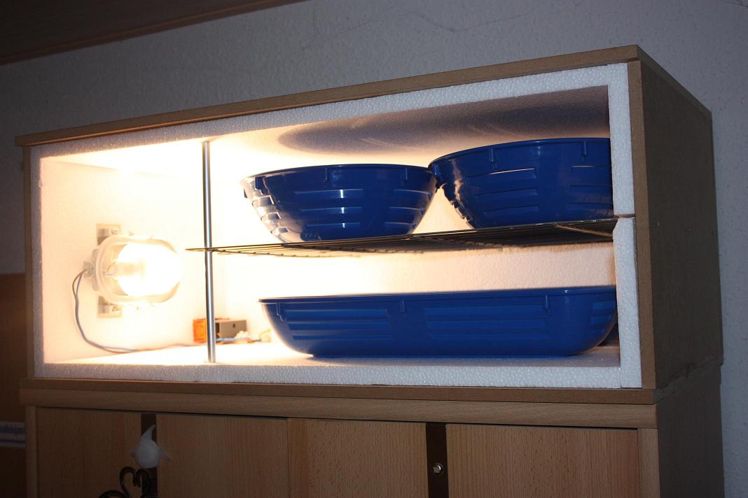

Hallo
Hier ein paar Bilder meiner neuen Gärbox.Funktioniert super.
Gruß Manfred

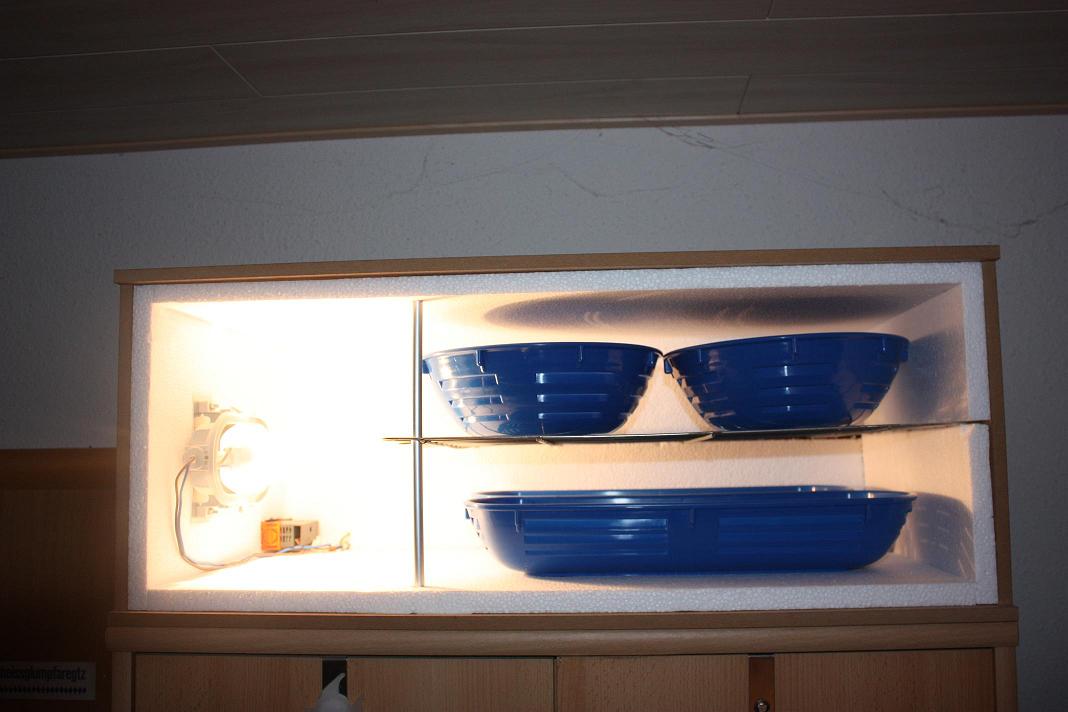

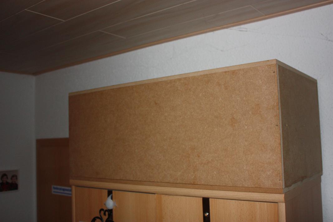

Manfred
Re: Zugeschaut und mitgebaut - Eine Gärbox für Teig
Beitrag von Manfred »
(88.36 KiB) 184-mal heruntergeladen
Manfred
(81.67 KiB) 184-mal heruntergeladen

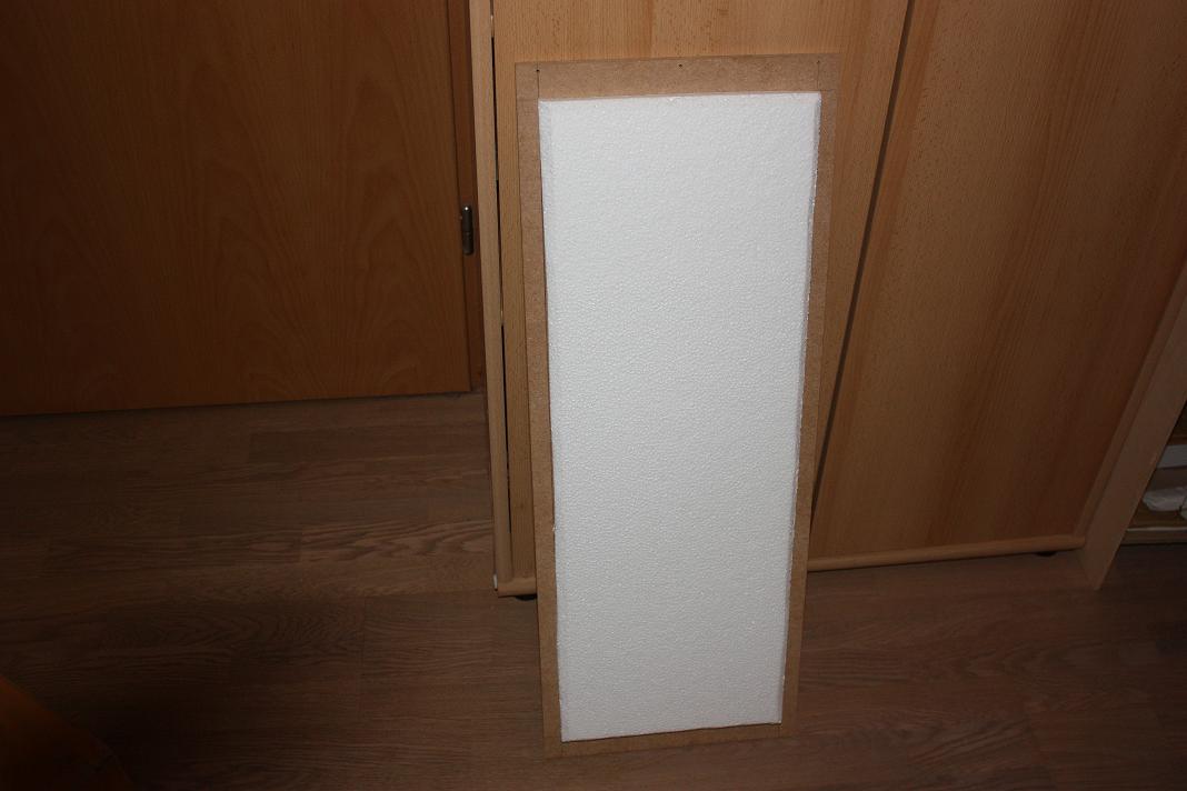

:respekt:
Das Teil sieht ja riesig aus.
Wie verschließt du denn die Vorderseite?
Manfred
Hallo Steini
Da kommt nur ein Holzdeckel drauf auf dem innen Styropor aufgeklebt ist.Verschließt super.
Gruß Manfred
Manfred
Das ist der Deckel für die Vorderseite
(71.78 KiB) 183-mal heruntergeladen

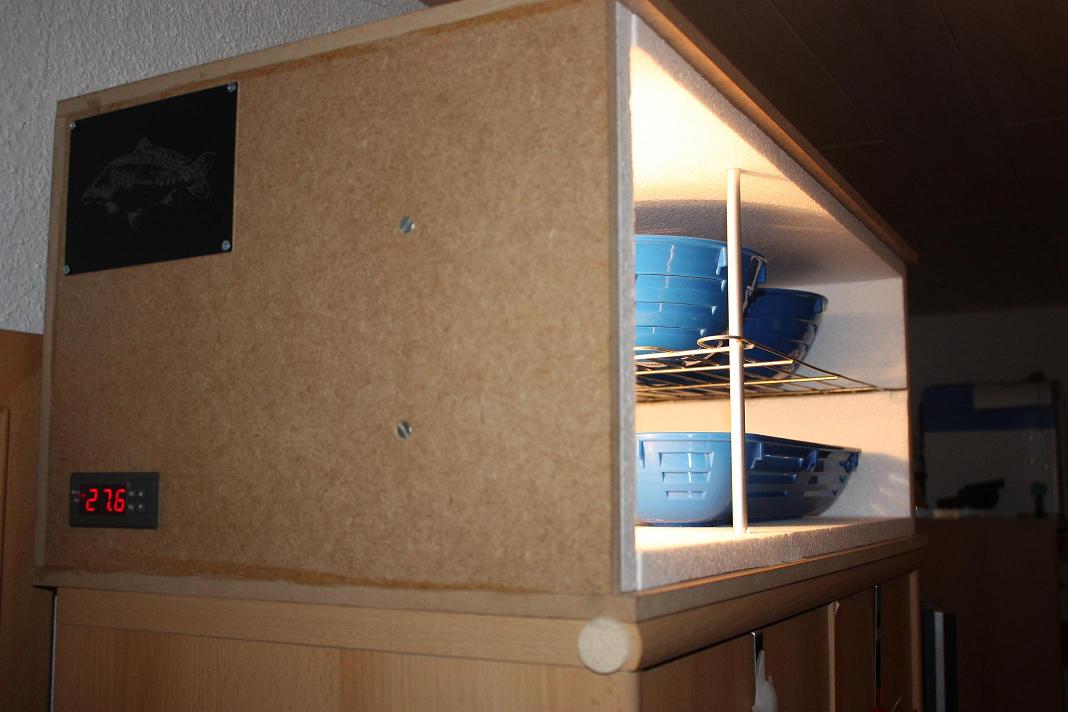

Manfred
Das ist die geschlossene Box
(66.6 KiB) 185-mal heruntergeladen

Hallo
In gut einer Minute hat die Box 30 Grad dann schaltet sie ab geht in 2-3 Min.runter auf 29 Grad dann schaltet die Steuerung wieder ein.
Ist das I.O.Hab eine 42 Watt Halogen drin mach aber jetzt eine 18 Watt Halogen rein das reicht mit Sicherheit auch.
Gruß Manfred
