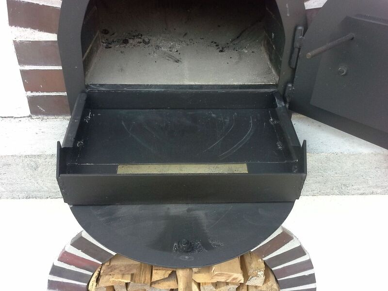

Geschafft! Ofentür ist fertig.
Vorlage hierfür war die Tür von Steini, da die mir sehr gut gefällt.
Ich habe meine Tür bisschen anders gebaut, um die Möglichkeit zu haben, die Glut und Asche bequem zu entsorgen.
Dazu habe ich die kleine Tür direkt am Rahmen befestigt.
So kann ich die große Tür aufklappen und auf der Tür eine "Rutsche" auflegen.
Durch die Öffnung fällt dann die Glut oder Asche in einen eingehängten Eimer.

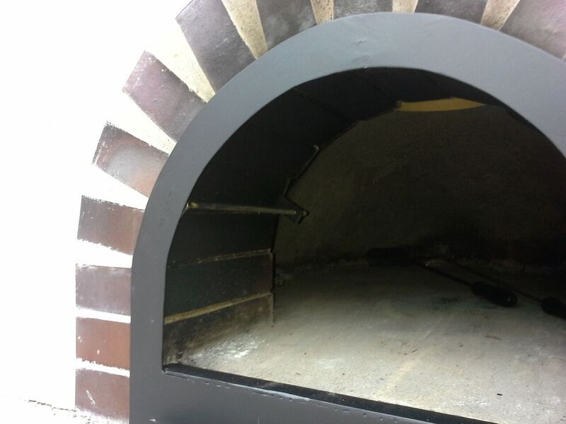

Der Rahmen hat 3 Befestigungspunkte. Oben hab ich innenliegend einen Winkel angeschweißt.
Rechts und links sind innenliegend zwei 8er Muttern angeschweißt.
In diese Muttern werden Gewindestangen eingeschraubt.
Am anderen Ende der Gewindestangen wird jeweils ein Flachstahl mit 8er Innengewinde eingedreht, bis der Rahmen sitzt.
Danke nochmal für eure Tipps! :danke:
Hat mir sehr geholfen. und...demnächst wird Brot gebacken!
Liebe Grüße

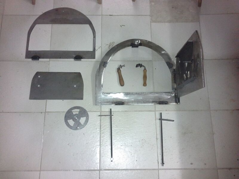

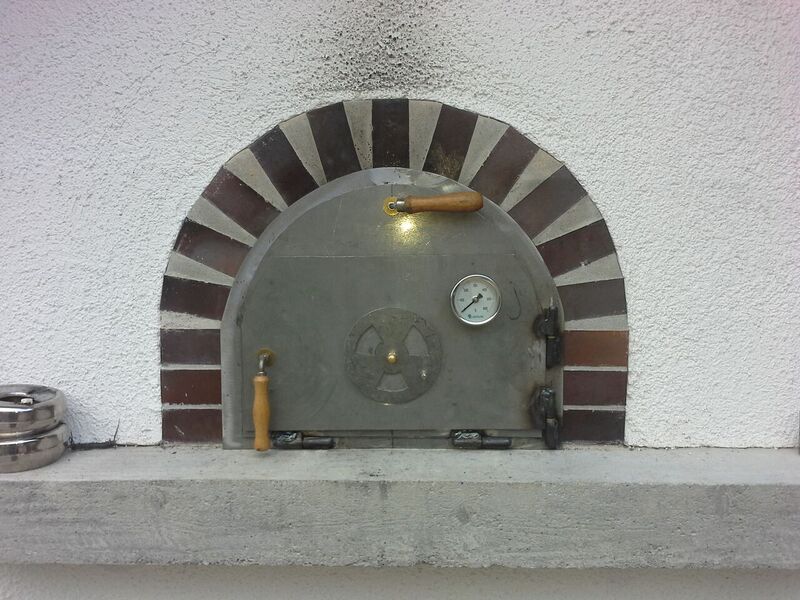

Die Einzelteile der Tür.

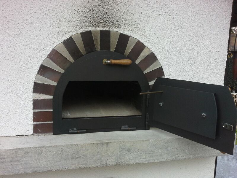

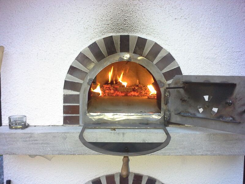

Funktionstest.
Funktionstest.

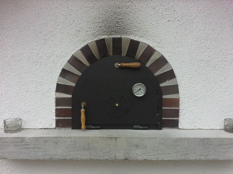

Die Tür habe ich mit hitzebeständigem Ofenspray lackiert.
Die Befestigung mit der Gewindestange und dem Flacheisen.

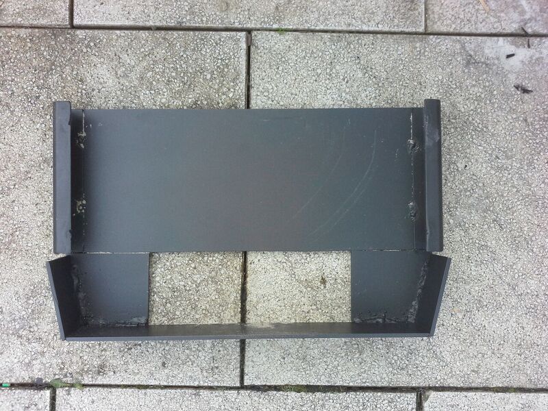

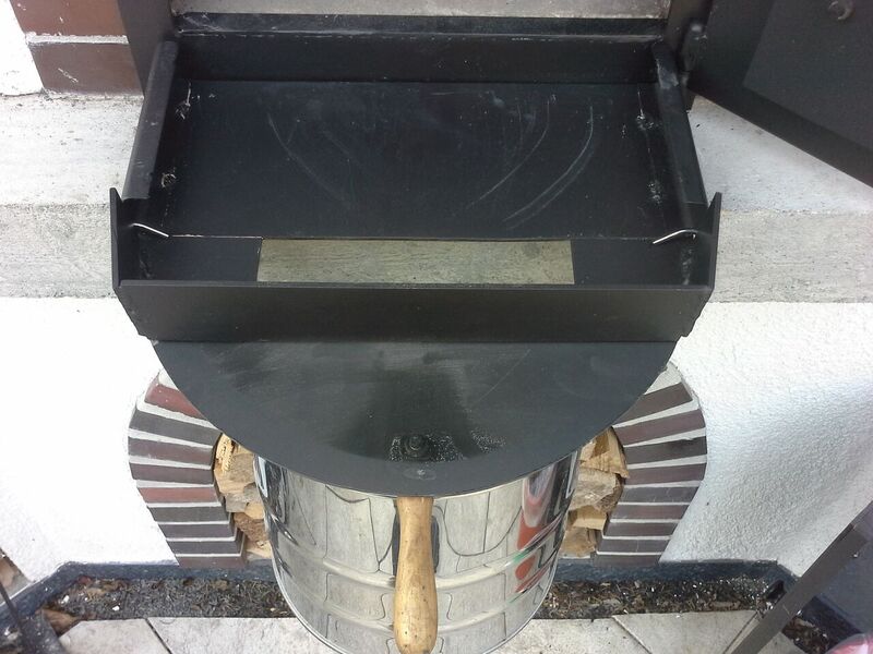

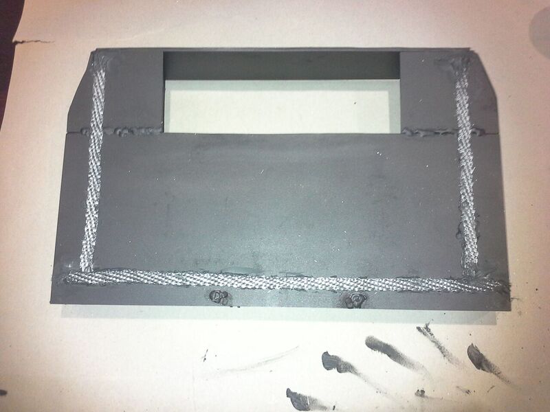

Auf die Rückseite der "Rutsche" hab ich noch ein Ofendichtband geklebt. unten sind 2 4er Muttern angeschweißt. Die passen in den Abstand des Rahmens und der großen Tür und sorgen für einen stabilen Halt.
Die "Rutsche" hab ich aus Metallresten gebastelt.
Auf die große Tür wird die Rutsche aufgelegt und fixiert.

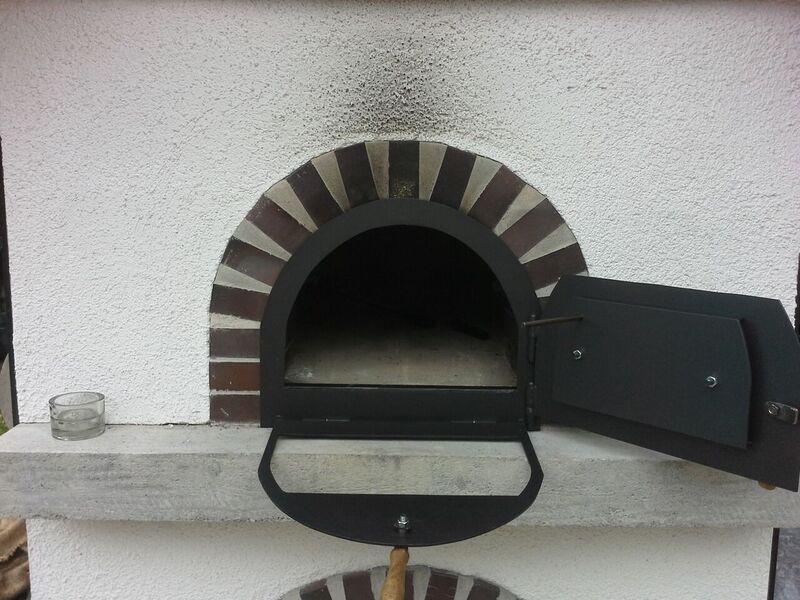

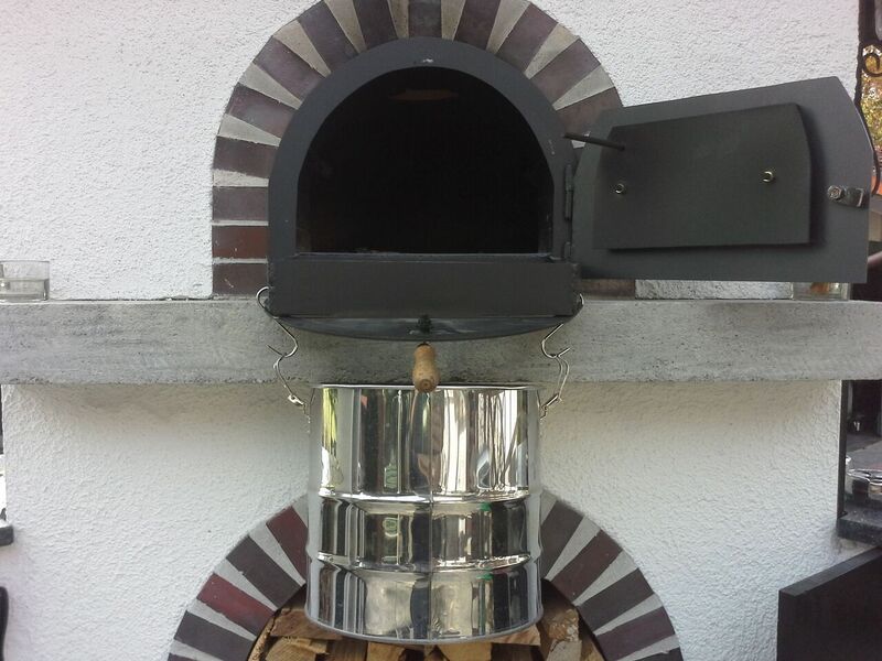

Seitlich kann ich mit 2 S-Haken den Eimer einhängen.
Durch die Öffnung kann die Glut in den Eimer fallen.
