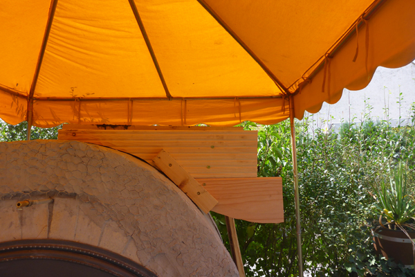

Kaminloch ausgespart...
- IMG-20160825-WA0005.jpg (259.04 KiB) 6607 mal betrachtet

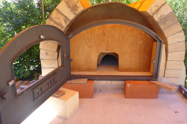

Die Ofentüre kam auch rechtzeitig !
- P1070056.jpg (273.91 KiB) 6606 mal betrachtet

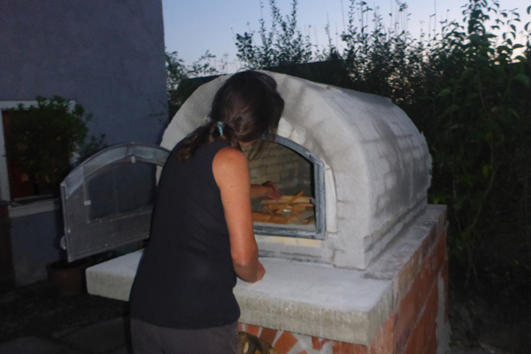

Lydia
Re: Lydia versucht sich : )
sitzt, passt, wackelt und hat Luft !
- P1070074.jpg (305.87 KiB) 6606 mal betrachtet

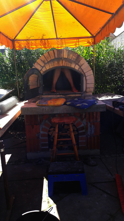

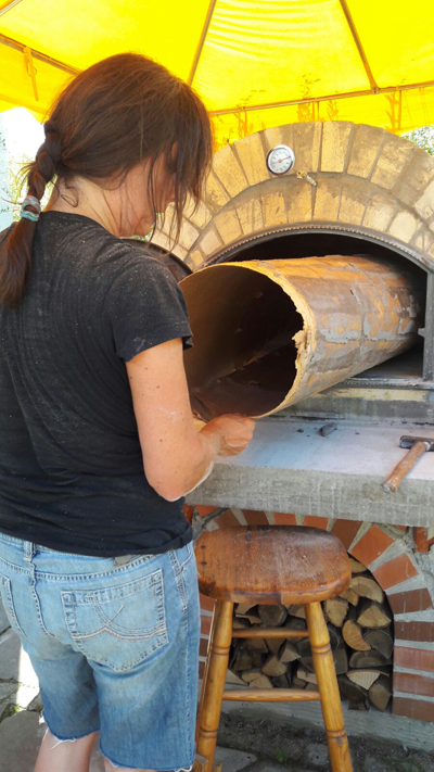

Der spannende Moment....die Schalung kommt raus
Der Mörtel der nicht sein sollte, war auch gut zu entfernen, denn ich pass da tatsächlich komplett rein. Der Hexenverbrennung steht also nix mehr im Weg....grins
- IMG-20160826-WA0037.jpg (261.74 KiB) 6594 mal betrachtet
- IMG-20160826-WA0009.jpg (267.68 KiB) 6594 mal betrachtet

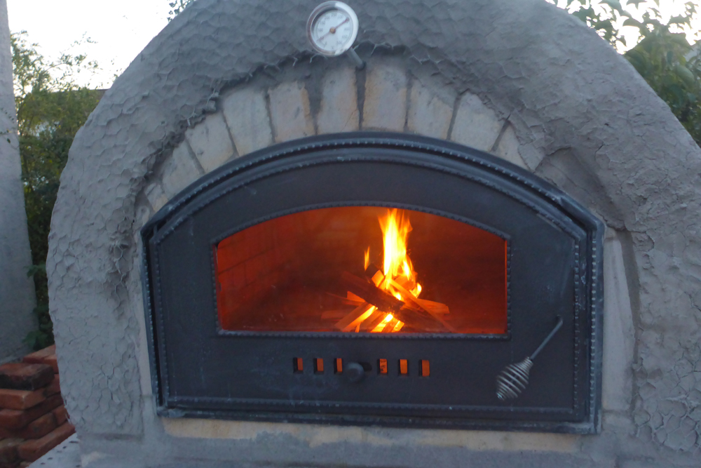

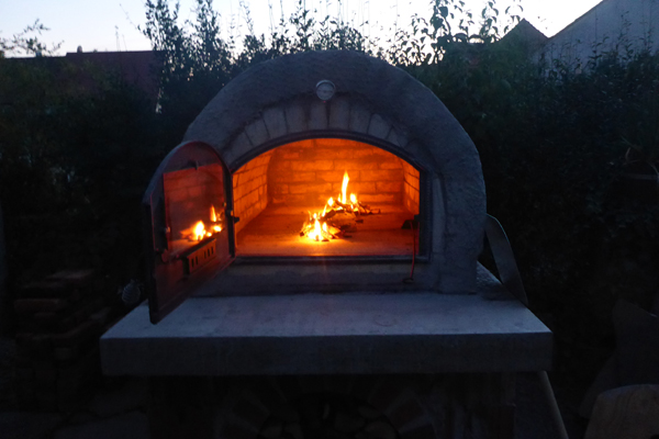

Vorgestern abend dann das erste kleine Feuerchen
und er zieht wunderbar !
- P1070179.jpg (171.4 KiB) 6594 mal betrachtet
- P1070149.jpg (416.97 KiB) 6594 mal betrachtet
- P1070145.jpg (169.78 KiB) 6594 mal betrachtet

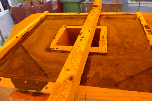

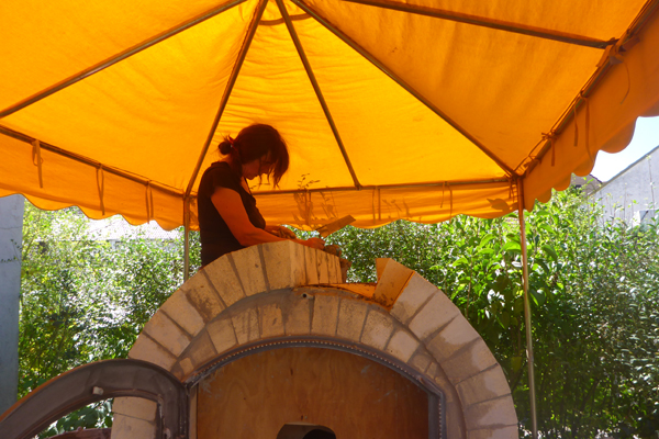

Gestern kam dann die Schalung für den Kamin....
- P1070187.jpg (279.06 KiB) 6594 mal betrachtet
- P1070185.jpg (207.82 KiB) 6594 mal betrachtet

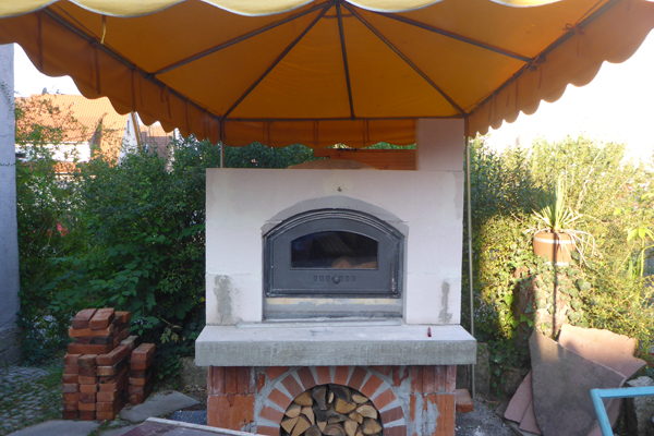

Mein Plan war ja, dass ich alles mit alten Ziegeln ummaure....aber erstens kommt es anders und zweitens als man denkt ! Ist zwar schade, aber auch kein Beinbruch.
Nun habe ich umgeplant und spare mir dadurch auch irre viel arbeit, wie ich heute feststellen musste.
So weit bin ich heute gekommen ....aber ich gestehe, dass mir hierbei ein Freund geholfen hat, der mir später auch den Dachstuhl bauen wird.
Meine Absicht ist nun, noch so gut und viel zu Isolieren wie nur möglich, denn da wird einiges an Brot und Kuchen durchlaufen !
- P1070190.jpg (281.91 KiB) 6578 mal betrachtet
