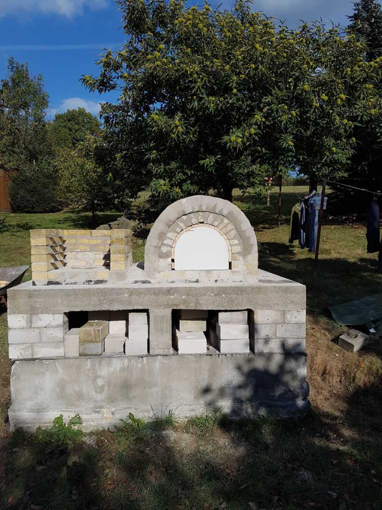

Hallo zusammen,
nur mal wieder ein Bild das es wirklich weiter geht.
Mauern ist nicht so meins. Das Holz für das Dach bzw. die Wände ist auch schon da.
Und wenn die Schalung raus ist mach ich am Wochenende das erste, kleine,
vorsichtige Feuer. Auf der linken Seite ist übrigens ein Grill bzw. ein Platz
für einen Dutch Oven. Geplant habe ich die ganze Fläche zu überdachen
um meine ganzen Utensilien unterzubringen.
Jetzt muss ich mich langsam beeilen, der Winter kommt.
LG Der Jensemann

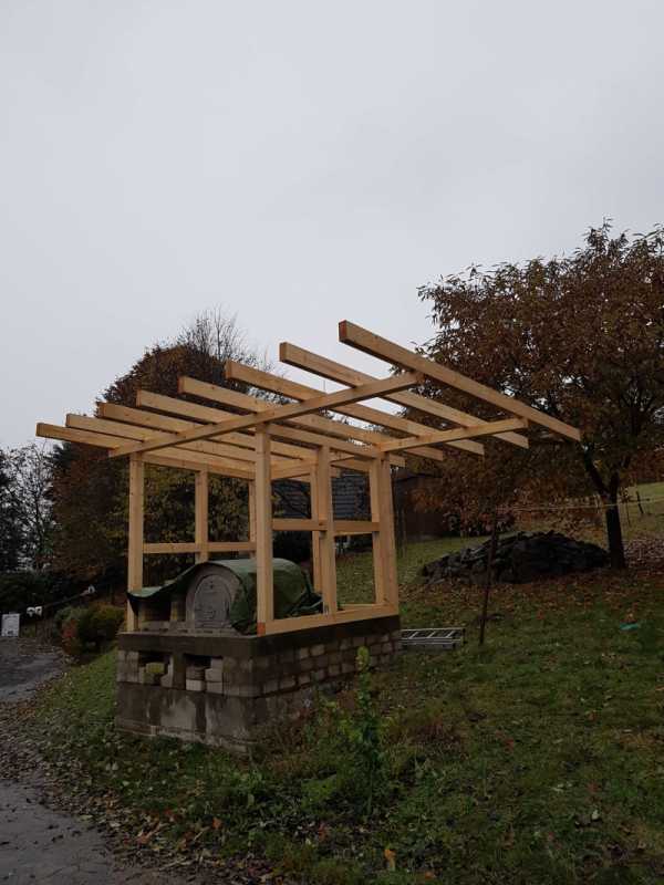

Ich hab letzte Woche mal den Dachstuhl montiert.
Ist ziemlich groß geworden, aber rechts soll noch so eine Art Outdoorküche hin.
Und hinten sollen meine Dutch Oven und Grills einen Platz im trockenen finden.
Jetzt kommt Rauhspund drauf und eine Klebebahn.
Im nächsten Jahr reist ein Kumpel von mir ein altes Dach ab,
die Pfannen kann und will ich haben.

Das Dach auf der rechten Seite wird aber noch abgefangen ?
Gruss Dietmar
Jossel
Re: Es geht weiter
Das dachte ich auch gerade! Das muss auf jedenfall abgefangen werden! Der Querschnitt deiner Pfette ist zu klein bzw der Überstand zu groß wie mans nimmt
Noch was: Aussteifen solltest du das ganze auch noch dürfte jetzt noch ziemlich wacklig sein? Weiß nicht ob dir "Bug / Kopfband" was sagt sonst einfach kurz googeln
Außer du mauerst das ganze noch aus dann kannstes dir schenken.
Und wenn du Pfannen drauf machst mach auf jedenfall ne Unterspannbahn weil deine Dachneigung ziemlich gering ist.
Das wars hau rein das wird

Hallo zusammen,
die Bedenken sind berechtigt. Natürlich wird das Dach rechts abgefangen.
Eine 12/12 Pfette trägt keine 2 Meter Auslage mit 3 Außensparren.
Werde da Säulen betonieren und das Dach abfangen.
Zum Thema Kopfbänder, zwei ganz sicher rechts rüber zum Überstand, aber ansonsten ist
das Konstrukt so steif und wird ja auch noch verschalt.
Zum Thema Schrauben kann ich beide nur empfehlen.
SPAX ist bei mir vor der Tür und hat tolle Produkte.
HECO ist allein wegen der Multi Monti der Hammer, meine Kontruktion ist mit
200er Sparrenschrauben befestigt.
Auf das Dach kommt jetzt Rauhspund, darauf eine spezielle Klebebahn (hat mein Dachdeckerfreund mir vorgeschlagen)
Darauf nächstes Jahr die Pfannen, eigentlich nur der Optik wegen.
Auf Grund der Dachneigung muss ich die Schrauben, ist es mir aber wert.
Die Seiten werden geschiefert.
Ist also noch was zu tun.
LG Der Jensemann

Jossel
Re: Es geht weiter
Klar die Pfannen musst du laut DiN schon schrauben aber ganz ehrlich mein Rat: lass es. Was passiert im schlimmsten Fall? Dir wehst die Pfannen runter aber da muss es schon gut wind haben. Wenn dir aber mal nen Ziegel kaputt geht dann wird's mit dem austauschen echt richtig schwierig da kannste quasi die ganzen Pfannen vom First an runterschrauben und wieder neu eindecken.
Das ist ja kein Wohnhaus und sowieso im Privatbereich also ich würde wenn dann nur Punktuell bei der Dachfläche vll 6-8 Pfannen schrauben und auch nicht fest anziehen sonder mit Spiel damit du evtl. auch mal ne Pfanne tauschen kannst ohne gleich komplett abdecken zu müssen.
