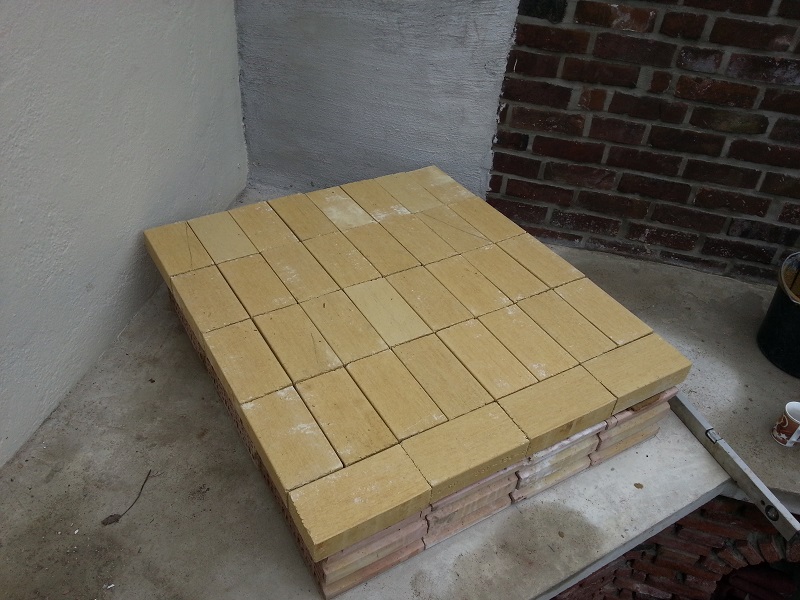

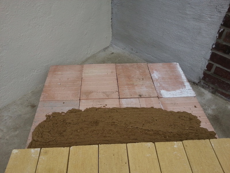

Schaut mal, ich habe jetzt an den Seiten jeweils noch Porotonsteine dazu gelegt und die Schamottsteine neu gelegt, so dass ich auf eine Backfläche von 80cm komme. Die Schablone habe ich noch drauf liegen lassen damit es besser sieht. Kann ich dann jetzt hingehen und die Schamottsteine in der Form ausschneiden? Jetzt habe ich auch genug Auflage auf den Porotonsteinen für die Kuppel bzw. die Lehmsteine. Eine zweite Frage noch. Zwischen Porotonsteine und Schamottsteine sind kleine Unebenheiten. Ich dachte, dass ich mit Lehmmörtel das ausgleichen kann, damit die Schamottsteine gerade liegen. Wenn das geht, soll der Lehmmörtel trocken dazwischen?
Recht herzlichen Dank schon mal für Eure bisherige Unterstützung.
Re: Bau einer Grillecke mit Lehmbackofen
Stephan hat geschrieben:... Kann ich dann jetzt hingehen und die Schamottsteine in der Form ausschneiden? Jetzt habe ich auch genug Auflage auf den Porotonsteinen für die Kuppel bzw. die Lehmsteine.
Ich würde da gar nichts mehr schneiden. Bau die Kuppel jetzt einfach auf die Schamotte- bzw. Porotonsteine auf.
... Zwischen Porotonsteine und Schamottsteine sind kleine Unebenheiten. Ich dachte, dass ich mit Lehmmörtel das ausgleichen kann, damit die Schamottsteine gerade liegen. Wenn das geht, soll der Lehmmörtel trocken dazwischen?
Ich würde den Lehm schön plastisch anmischen und mit einer 10er Zahnkelle auf den Porotonuntergrund aufziehen.
Darin dann den Schamotteboden planeben einlegen und ausrichten.
Die Porotonsteine würde ich auf dem Betonuntergrund ähnlich fixieren (Lehm oder Kleber).

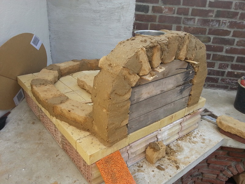

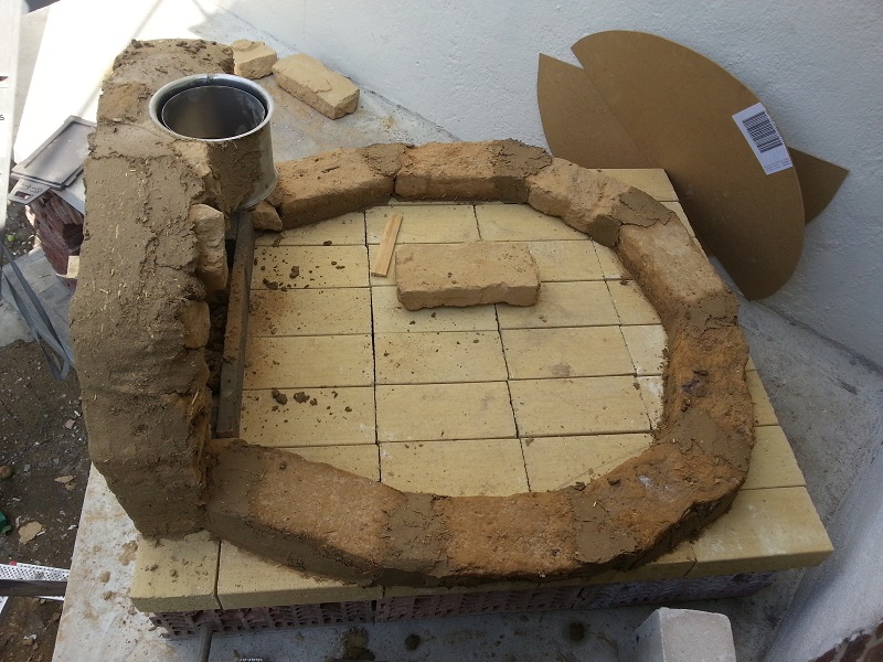

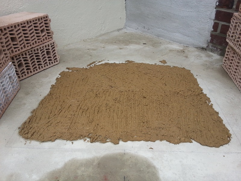

So, heute hab ich den Anfang gemacht. Ich habe, so wie Steini gesagt hat, noch mal den Backboden neu aufgebaut. Erst eine dünne Schicht Lehmmörtel, dann Porotonsteine, dann wieder eine Schicht Lehmmörtel und dann die Schamottsteine.
Anschließend habe ich dann mit den Bogen und die erste Reihe von der Kuppel angefangen.
Schaut euch die Bilder mal an. Ist das ok so?

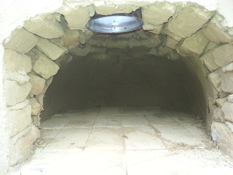

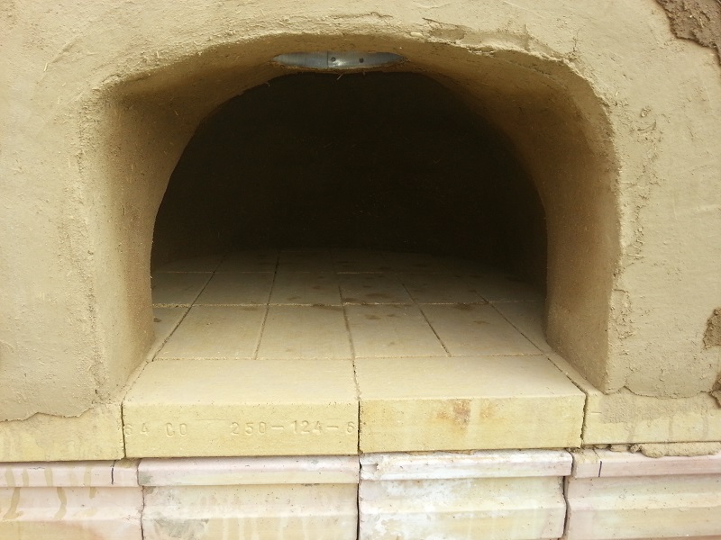

N´abend zusammen,
bin jetzt mal ein Stückchen weiter gekommen. So langsam kann man erkennen, dass es ein Backofen werden soll. Schaut euch bitte mal die Bilder an und sagt mir, ob das so ok ist. ich finde es ok, für´s erste mal. Ich habe heute den letzten Sack Lehmputz verarbeitet und damit noch hier und da was auszugleichen. Morgen wenn der Putz angezogen ist, werde ich von innen und den Bogen noch mit dem Schwämmchen ein bissl glatt reiben. Danach möchte ich dann die Isolierung auf die Kuppel aufbringen. Ich habe noch eine Frage, unzwar möchte ich ja jetzt die Front noch verklinkern und darin die Türe einbauen. Muss ich dafür jetzt Schamottmörtel nehmen oder kann ich normalen Mauermörtel nehmen?

Hallo Stephan,
ich finde das sieht gut aus.
Das einzige über was ich gestolpert bin ist, dass es so aussieht, wie wenn Deine Kuppel kaum höher ist als Deine Portalöffnung. Ich habe hier immer gelesen die Kuppel sollte ca. 10-15 cm höher sein als die Oberkante der Türe.
Ich kenne mich da auch nicht so aus, das ist nur das, was ich aus dem Forum im Kopf habe.
Steffen
Stephan
Beitrag von Stephan »
Hi Steffen,
das kommt auf den Bildern vielleicht nicht so gut rüber, aber 10 cm Unterschied hab ich.
Stephan

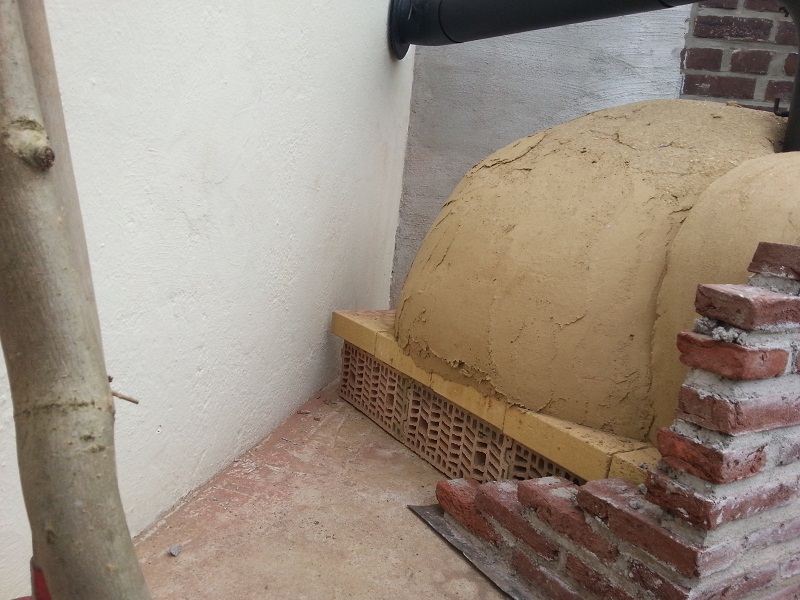

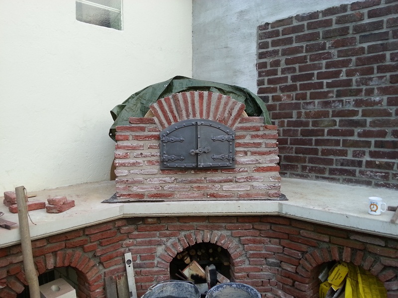

2013-08-31 10.00.08.jpg (206.7 KiB) 4567 mal betrachtet
2013-08-31 09.30.20.jpg (191.55 KiB) 4567 mal betrachtet
2013-08-28 20.19.36.jpg (197.38 KiB) 4567 mal betrachtet
Nun bin ich wieder ein wenig weiter gekommen. Am Ende konnte ich es nicht abwarten, ein kleines Feuerchen zu machen.
