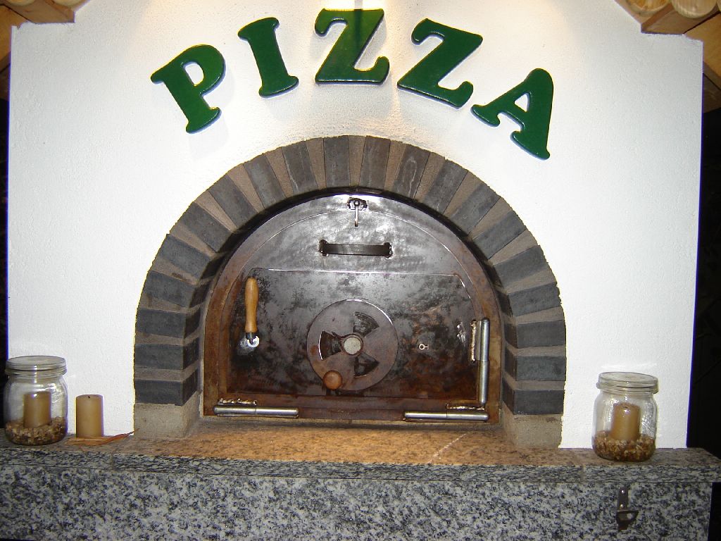

@Chris - wie sind Deine Lüftungslöcher entstanden? Kannst Du mir ein paar Abmessungen zu den Löchern geben und wie zufrieden bist Du mit der Funktion?

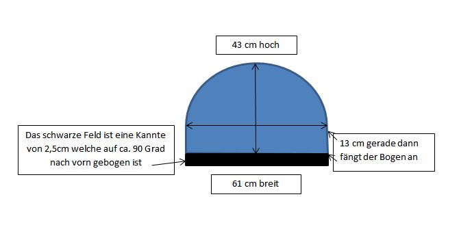

es geht ans Aufmessen:
Eine Lüftung in der Tür kann ich theoretisch später immer noch machen - so Löcher ala Chris mit "Lochschieberiegel". Habe ich bisher nicht und werde ich möglicherweise auch nicht brauchen ;)
Bisher stelle ich die Tür einfach schräg davor, dann zieht genug Luft an den Seiten vorbei...
