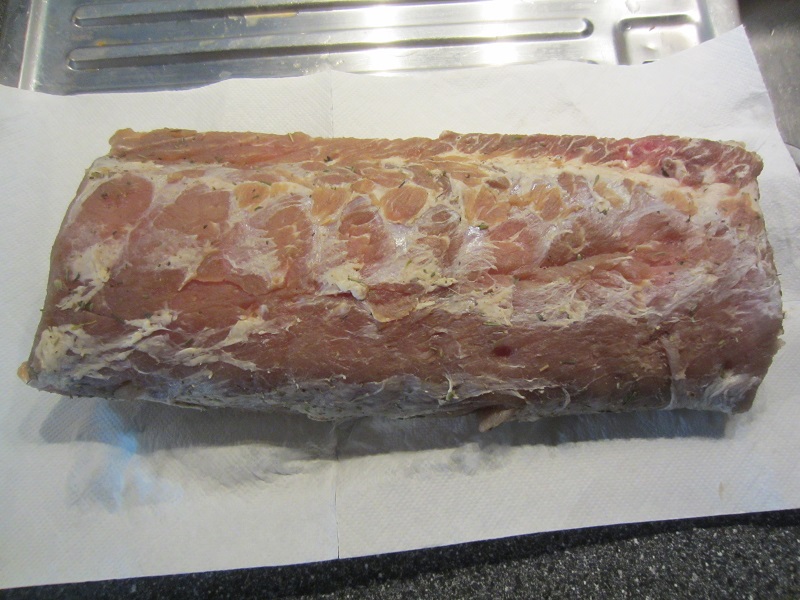

So der Schweinelachs ist ja gepökelt ,
7 Tage hatte zum Durchbrennen .
Hängt jetzt seit 8 Stunden im erstem Durchgang im Kaltrauch .
Wielange soll ich dieses 2 Kilo Stück jetzt rauchen
oder wie oft mal x Stunden ?
Schweinelachs nach dem Durchbrennen
Schweinelachs Durchbrennen.JPG (172.02 KiB) 6989 mal betrachtet
Re: Fragen zum Räuchern
wursti hat geschrieben:So der Schweinelachs ist ja gepökelt ,
Mach mal 4 Gänge mit jeweils 8-10 Stunden....(paar zerbröselte Wacholderbeeren auf das Räuchermehl)
mit Pausen dazwischen.....
Wenn dir die Farbe nach dem 4. Mal noch nicht gefällt, kannst du noch ein/zwei Räuchergänge drann hängen....
Tipp von mir: Das Stück teilen, so kannst du es später besser "Handeln", zwecks Verzehr und weiterer Aufbewahrung...
