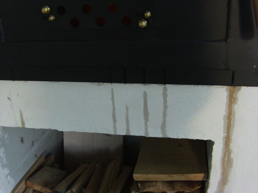

Die Ofentüre gefiel mir ja gar nicht.
Ist dieses Schwitzen beim Anheizen bei euch auch ?
türe schwitzt.jpg (76.12 KiB) 3314 mal betrachtet

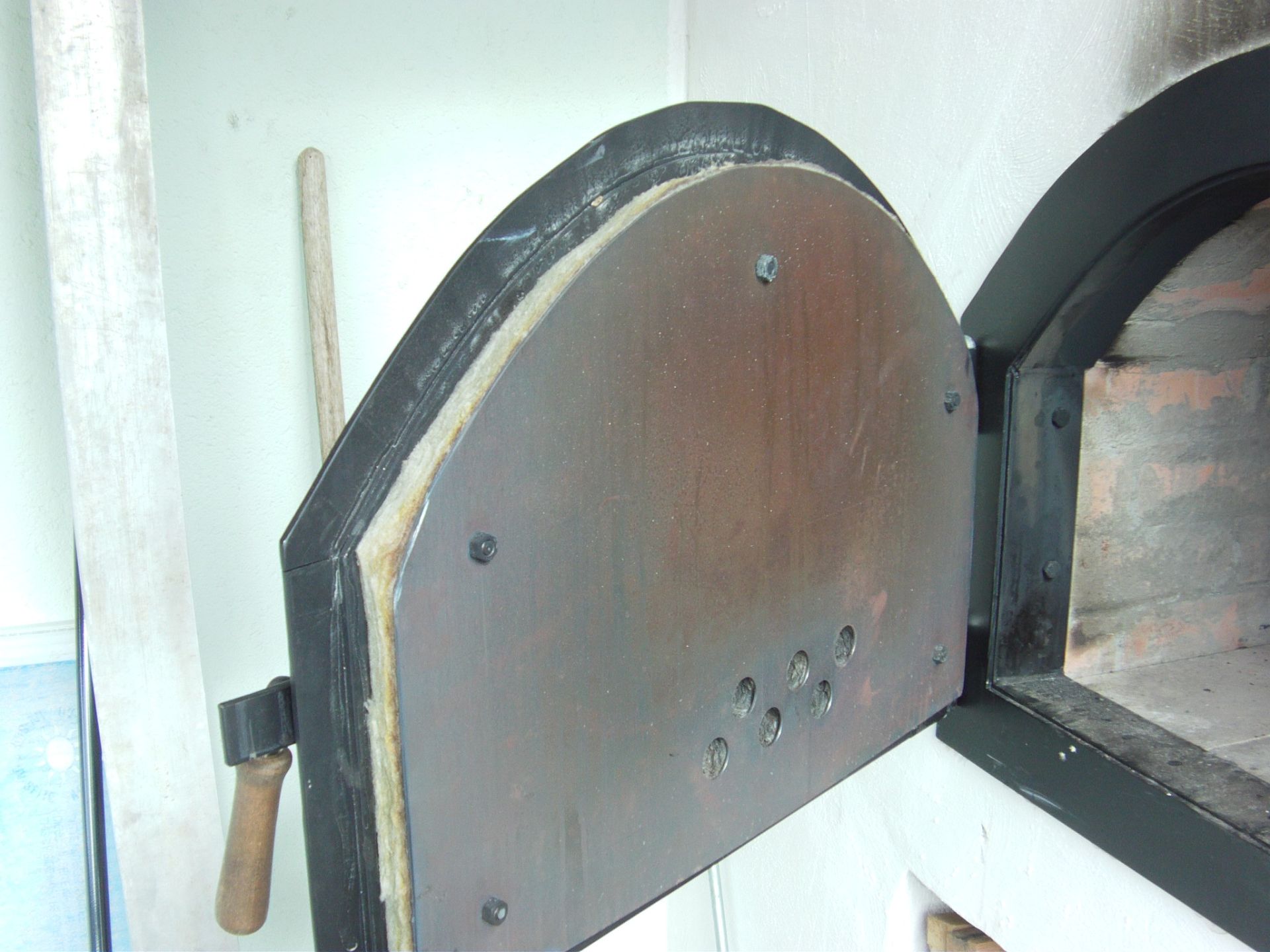

Abhilfe brachte eine Isolierung und ein 2 mm Blech.
Vorher hatte die Ofentür bis zu 350 Grad jetzt nur noch 100 und verzieht sich auch nicht mehr.
(284.22 KiB) 201-mal heruntergeladen

Was hast Du da zur Isolierung der Türe verwendet - ist das etwa
Steinwolle ??? :dagegen:

Das Schwitzen ist glaube ich normal, da kondensiert der Wasserdampf im Rauch auf der (noch) kalten Metalloberfläche. :frage:
