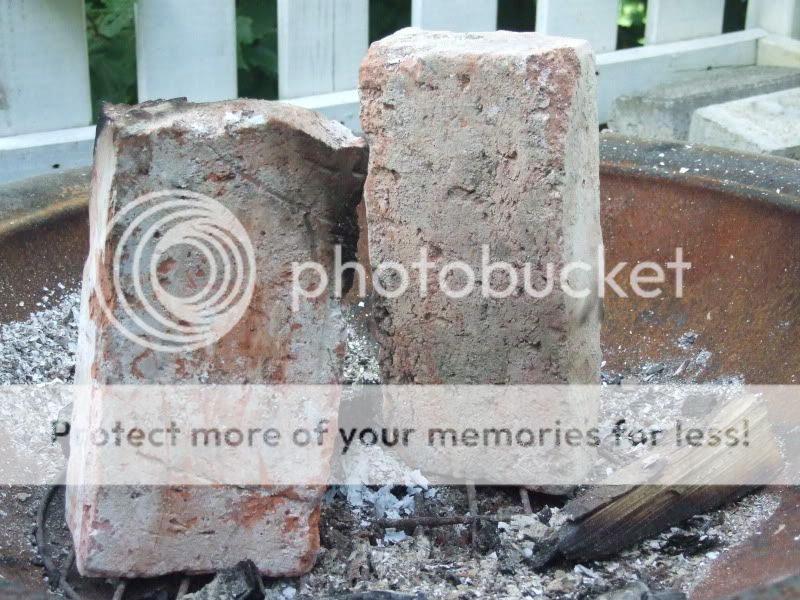

Den Feuertest haben die Steine gestern eigentlich bestanden würde ich sagen......

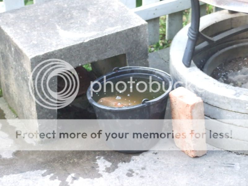

Jetzt geht es weiter mit dem Wassertest....

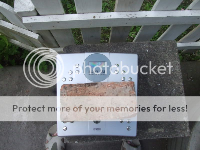

Zuvor auf die Waage.... 3,2Kg.
Dann ab ins Wasser.....
Also ich ihn rein gelegt hatte dachte ich erst da findet eine Chemische Reaktion statt, so wie das gepuppert hat...

Hallo Thomas,
kannst du noch bitte die Abmessungen des Steines angeben (sieht aus wie Reichsformat, RF)
dann können wir Aussagen zur Rohdichte ermitteln? (Mein Tipp: 1,85 kg/dm³)
Das Volumen eines unförmigen Steines lässt sich ganz einfach ermitteln:
- Stein in ein Gefäß mit einer Skalierung geben (Stein muss wassergesättigt sein).
- Gefäß bis zu einer vordefinierten Markierung mit Wasser befüllen (z. B. 5 Liter)
- Stein entnehmen, im Gefäß abtropfen lassen und Restflüssigkeit wiegen oder auf der Skala bestimmen.
- Differenz = Volumen des Steines = Verdrängung

Hallo Steini,
das Format ist 25x12,5x6,5 also RF....
Allerdings weichen einige Steine um ein paar Millimeter +/- ab... sind eh auch ein paar ( wie du sagtest ) unförmige dabei.
Was die Messtechnik angeht bin ich im Moment leider etwas schlecht aufgestellt...
Meine Chefin hat maximal einen 2Liter Messbecher...
Also so auf die schnelle kann ich dir morgen erst einmal nur das Gewicht es Steines geben der gerade im Wasser liegt....

... somit wäre die Rohdichte deines gewogenen Steines (wenn er die Abmessungen des RF hat) bei ca. 1,6 kg/dm³
Ich würde mal behaupten, dass er auf Grund dieser Parameter absolut für die Backkuppel geeignet ist.
