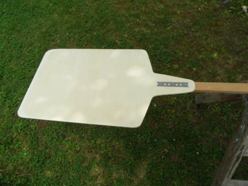

wir wollen am Samstag Pizza backen, hab jetzt mal einen ersten Pizzaschieber gemacht.
Gut und kostenlos. Hat 30 cm in der Breite.
30 cm breit
30 cm breit
Außerdem habe ich jetzt auch Alublech das für einen Pizzaschieber und für einen Brotschieber reicht. Es ist doch immer wieder erstaunlich was plötzlich zugeflogen kommt wenn man die Augen ein bisschen aufmacht ;-)
Ist auch ein Werbeschild und 2 mm dick.

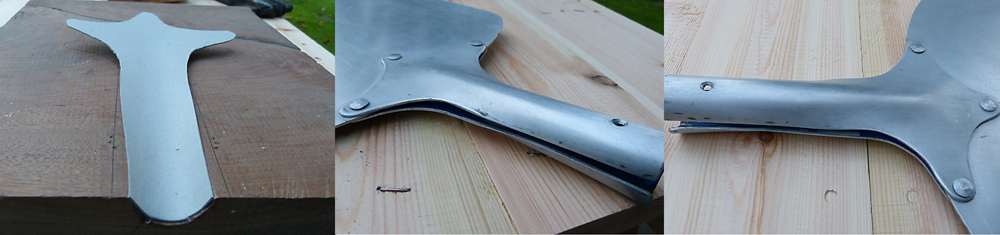

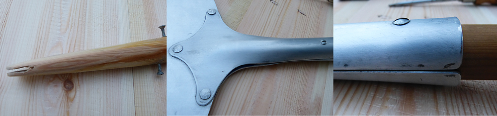

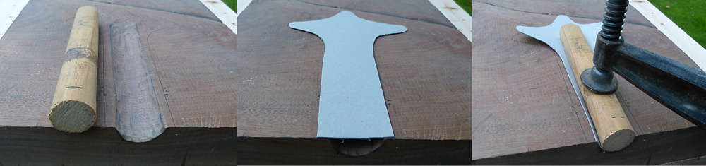

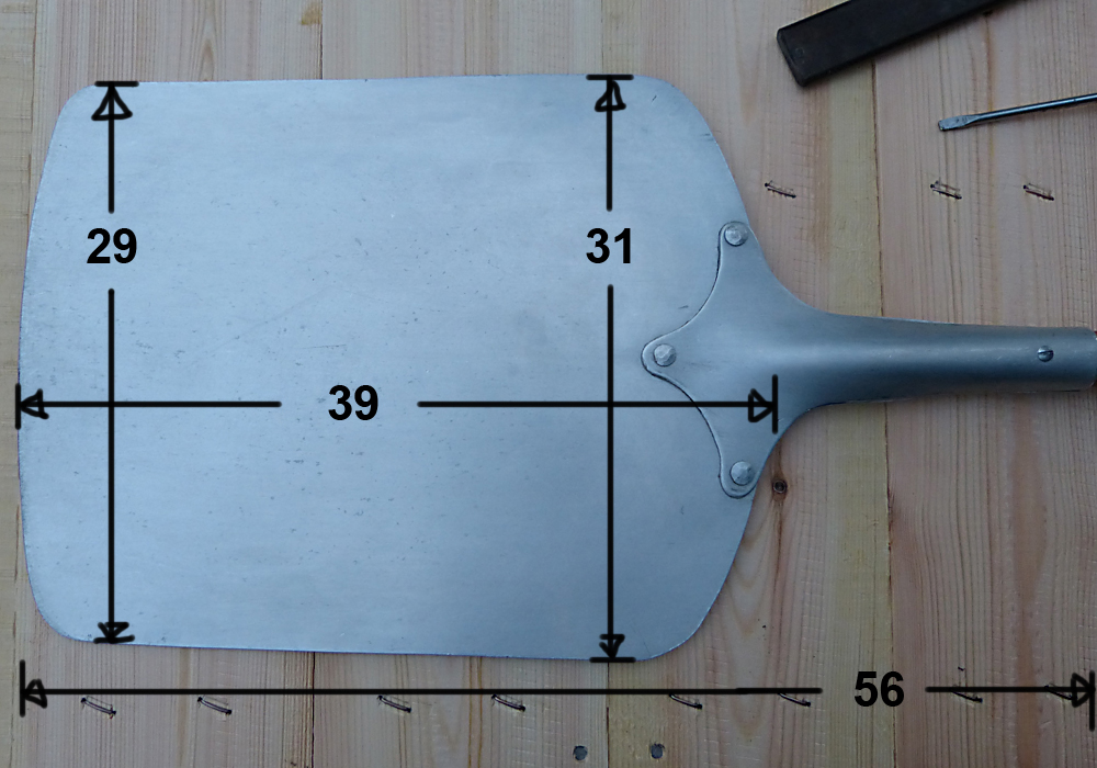

das Fußballspiel eben war ja kaum auszuhalten. Habe da nebenbei die Bilder gemacht.
Das Alublech ist 2 mm dick. Das lässt sich gerade noch verformen.
Die Form besteht nur aus einem Holzklotz mit einer halbrunden Aussparung.
Bei einer Stielstärke von 30 mm ist die "Kuhle 34 mm breit.
Das zugeschnittene Blech hat unten eine Breite die dem halben Umfang des Sties entspricht.
Ein Reststück des Stiels wird mit einer starken Schraubzwinge auf das Blech gedrückt.
Das ist das ganze Hexenwerk.
Zwei der verbindungsstücke übereinanderlegen, das Blatt einpassen und dann die Bohrungen für die Nieten setzen.
Den Stiel vorne abflachen und eine Kerbe einsägen. Stiel fest eindrücken bis die Kerbe am Blatt steht. Das gibt zusätzlich Stabilität.
Umberto, wenn Du möchtest kannst Du die Form für Deinen Schieber haben. Wenn Du sie bei mir abholst kannst Du auch die Maße meiner Schhieber abnehmen.

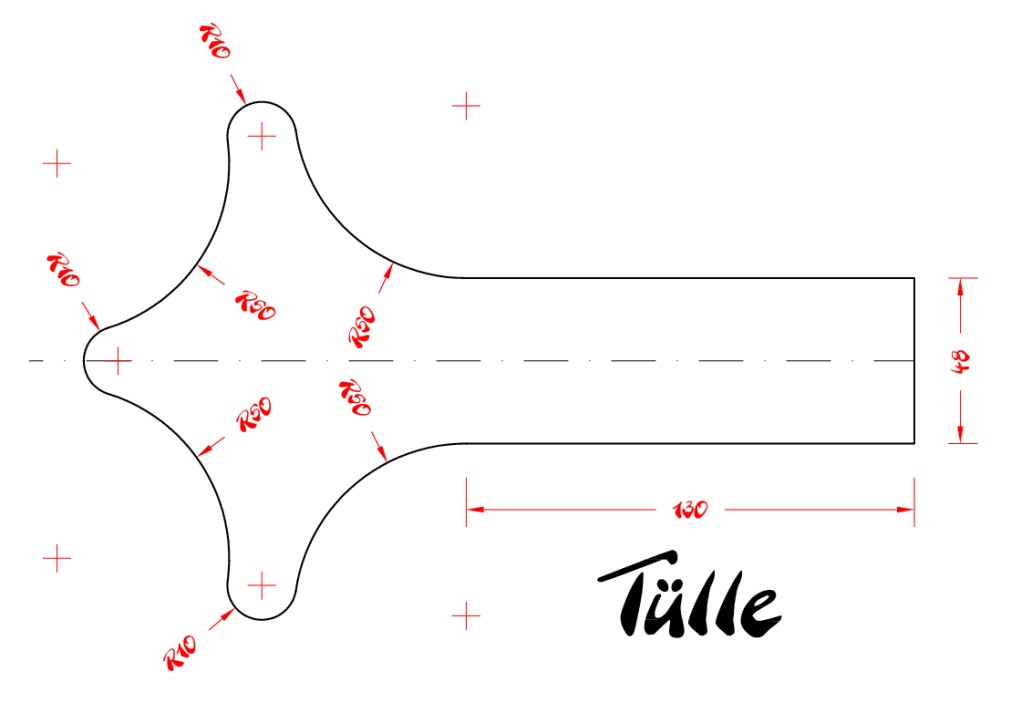

ich habe die Maße mal übertragen und zu Papier gebracht.
(67.58 KiB) 602-mal heruntergeladen
Die Zeichnung für die Tülle mache ich mal als 1:1 Kopie auf DIN A4,
dann kann man sich daraus eine Schablone fertigen.
Re: Broteinschießer
... so in etwa:
Falls du nichts dagegen hast, würde ich die PDF's im Downloadbereich zur Verfügung stellen.
