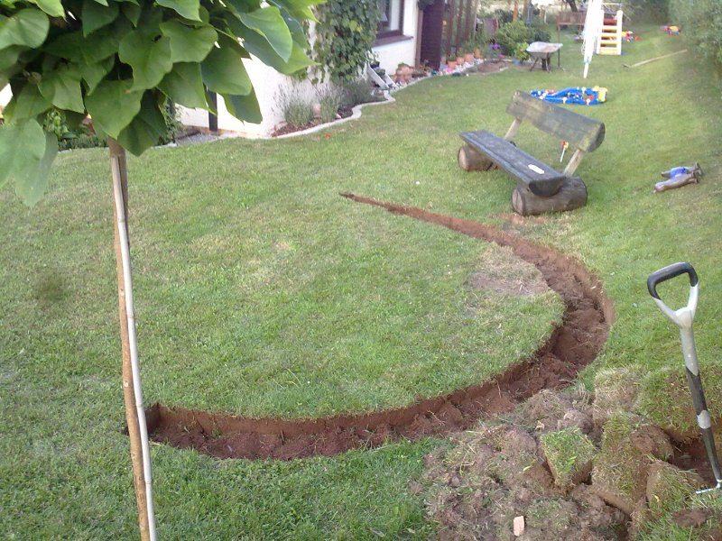

Spatenstich! Sorry für die Handy-Bilder, aber die richtige Kamera hatte ich gerade nicht zur Hand.
Mal eine Frage an die Experten hier. Wie würdet ihr das Fundament der "Mauer" gestalten? Ich hätte da jetzt nur ca. 25cm ausgestochen, Kies eingefüllt, verdichtet und drauf gemauert. Ich denke das sollte eigentlich reichen. Die Mauer wird ja nur ca. 60cm hoch und im hinteren Bereich ist ohnehin Erde dahinter.
- spatenstich.jpg (158.83 KiB) 928 mal betrachtet
- zollstock.jpg (157.36 KiB) 928 mal betrachtet

Re: Feuerstelle
Hallo Exe,
dan mal guten Bau. Ich hätte keinen Kies genommen, das wäre mir zu locker.
Ich kenne nur die Variante erdfeuchter Beton als Untergrund, oder Schotter.
In Sand oder Kies siedeln sich gern Ameisen an und das kann man mit Schotter
oder Splitt umgehen.
Sonst sieht es doch gut aus. Viel Spaß beim Bau und beim nutzen.

exe
Re: Feuerstelle
Äh ja, Schotter natürlich, meinte ich eigentlich. Unten ist eine Schicht grob zerkleinerter mineralischer Baurestprodukte drin.

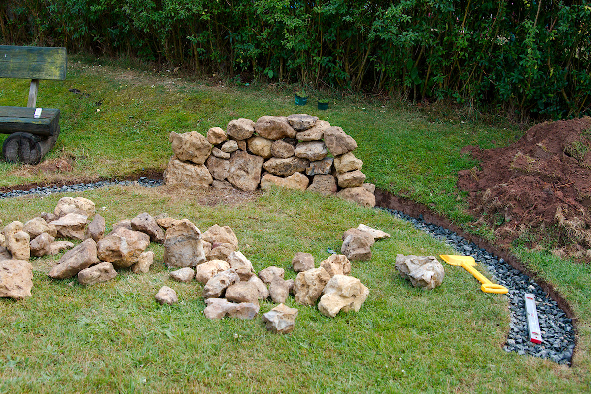

exe
Re: Feuerstelle
Heute bin ich flink den Regentropfen ausgewichen
. Schotter organisiert, eingefüllt, Steinchen abgekärchert und probeweise aufgeschlichtet. Festgestellt: Oh, ich habe ca. 1/3 der Steine die ich brauchen werden.
- (509.35 KiB) 117-mal heruntergeladen
Re: Feuerstelle
....... das wird sehr schön....
seh´s mal positiv.. fast die Hälfte der Steine hast Du schon !!!!!!!!
