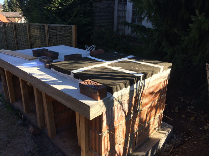

So, nach ein paar Tagen des trocknenes der Arbeitsplatte, ging es weiter mit den Glasschaumplatten, ich habe mich für eine Dicke von 8 cm entschieden.
Warum??
Weil ich meine Arbeitsplatte niedriger gemacht habe (ca. 80 cm hoch + Belag) und ich eine Einschubhöhe für die Pizza und anderen leckeren Sachen von ca. 94 - 96 cm haben will, darum....
Warum??
- Wieder ein kleines Stück weiter....
- IMG_2456.JPG (103.19 KiB) 9294 mal betrachtet
