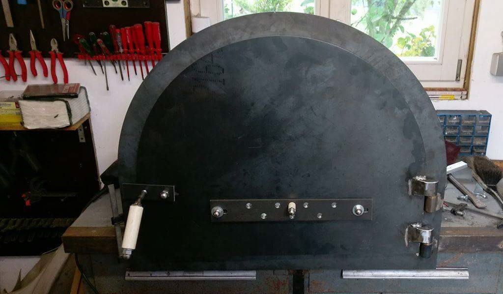

So bei dem blöden Wetter geht ja nicht viel weiter .... :regen:
außer bei der Ofentür, die jetzt fast fertig ist...

Servus Backofenfreunde,
wie schwer ist eigentlich eure Ofentüre? :frage:
mfg
Matthias

hallo matthias
meine hat ein gewicht von 15 kg
mit bild.
lg
spätzünder :dog:

Servus Spätzünder,
da hab ich mit meiner voll übertrieben... ich kann die Türe gerade noch heben... und 3 - 4 mtr tragen dann is feierabend...
mfg
matthias

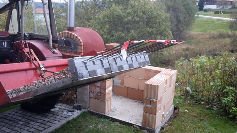

Update zum Baufortschritt
Waidler
Durchheizer
Durchheizer
Beiträge: 156
Registriert: Mi 8. Apr 2015, 12:13
Wohnort: Gelobtes Land
Re: Neues Projekt gestartet
Beitrag von Waidler »
Hallo Backofenfreunde,
am Freitag möchte ich die Deckenplatte unter der Backfläche betonieren. Jetzt stellt sich
mir die Frage nach der Dämmung: 2 Lagen Glasschaumplatten mit a´5 cm Stärke oder nur 1 Lage?
Dann die Schamottsteine mit 6,4 cm auf die Glasschaumplatten.
mfg
Matthias
Beiträge: 1063
Beitrag von ovi »
1 Lage
DAP
Profiheizer
Profiheizer
Beiträge: 249
Registriert: Fr 31. Jul 2015, 10:30
Wohnort: Geseke
Beitrag von DAP »
ich habe zwei Lagen verwendet, aber nur damit ich die Fugen versetzten konnte
DAP
