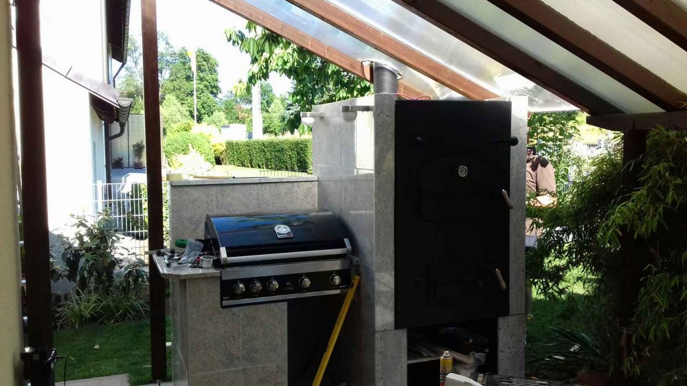

Obwohl ich einen anderen Stil habe,
gefällt mir das ganz gut.
Das ist echt eine coole Außenküche.
Was ist das dann für ein Schleppdach?
Adrian
JohnDooe
Beiträge: 819
Re: Ofenbau Alderstadt
Beitrag von JohnDooe »
Die Verlängerung vom Terrassendach.
Wenn fertig folgen Abschlussbilder.

JohnDooe
Beiträge: 819
Wer wollte das mit dem Schleppdach wissen?
Und ja... Der Kamin ist ein 130er , läuft in einem 150er isolierten Rohr mit einem 10mm Luftspalt zur Kühlung.
Um die 180er Außenhülle ist dann wieder 3cm Luft. Zum Sparren kommt noch ein 1mm Alu Reflexionsblech hin.
Für alle Fälle....
Max bisher erreichte Außentemperatur des Kamins 59C. Bei 3 Stunden HellFire :-)

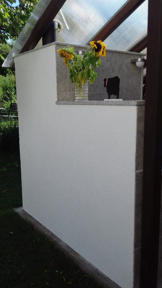

JohnDooe
Beiträge: 819
Und nochmal fertig :-)
Schwagers Hamam ist auch fertig :-)
Noch einen schönen Kranz drauf gesetzt und das Dach drübergezogen.
Und die Rückseite verputzt.
Mal sehen was der nächste Ofen für einer wird.
