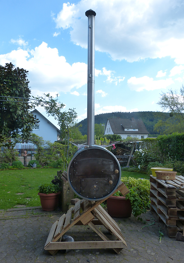

Die Regenzeit ist vorbei und der Urlaub liegt auch schon hinter uns.
Gestern konnte ich nach der Gartenarbeit wieder am Ofen weiterbasteln.
Soweit, dass heute der Testlauf stattfinden konnte.
Die Unterkonstruktion ist noch ein Provisorium.
Damit der Abzug auch gut funktioniert habe ich das Rauchrohr verlängert.
(Stellte sich später als Fehler raus)
Den eingelegten Rost muß ich noch ca. 2-3 cm tiefersetzen. Der Feuerraum ist zu eng und zu dicht an der Backfläche.
Deshalb konnte ich nur dünne Bretter verheizen. Das lange Rauchrohr erzeugte so einen starken Sog, dass ich das Feuer kaum kontrollieren konnte.

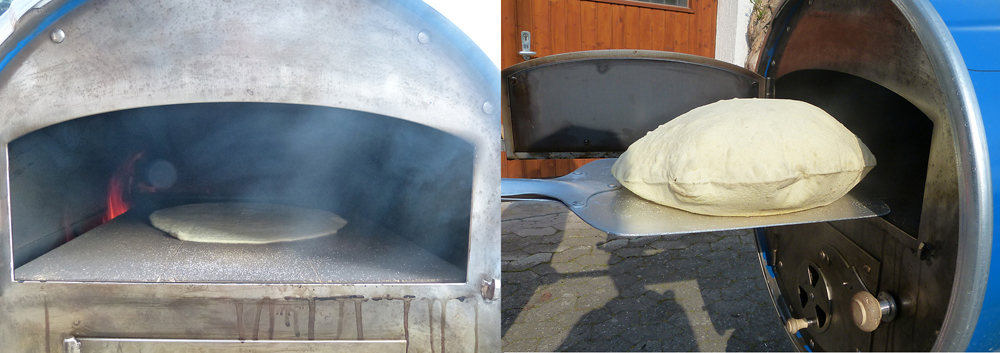

Erster Test mit einem unbelegten Pizzaboden.
Dabei wurde der Airbag ausgelöst.
Wenn man das absichtlich so wollte würde es nicht klappen!
