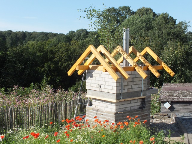

Habe fertig, Zimmern ist doch nicht so schwer.
DSCF3931 - Kopie.JPG (179.39 KiB) 8180 mal betrachtet

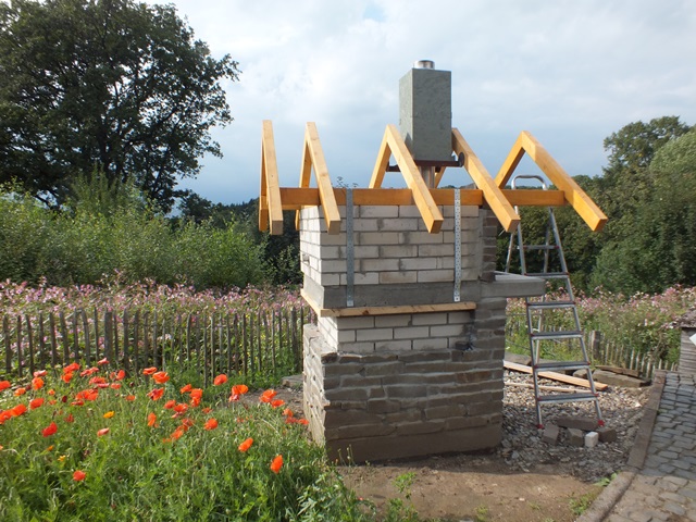

Dietmar, ich sehe keine Firstpfette und keinen Windverband. :pfeifend:
Aber sonst ganz ordentlich. :gut:

Firstpfette kommt auch nicht mehr, Windverband heisst bei uns Rispenband, kommt auch nicht, ich kloppe da als Untersicht noch nahezu vollflächig Rauspund drauf und fertig. Muss aber zunächst mal meine Schornsteinattrappe festmachen, dann gehts weiter.

Soo,
heute meine Schornsteinattrappe fertiggestellt.
OSB Platte innen mit Fermacell ausgekleidet soll das mit Steinwolle ummantelte Rauchrohr aufnehmen.
Die Attrappe werde ich verschiefern, das ist einfacher als ein rundes Rohr durch den First abzudichten.
DSCF3936 - Kopie.JPG (160.37 KiB) 8097 mal betrachtet
