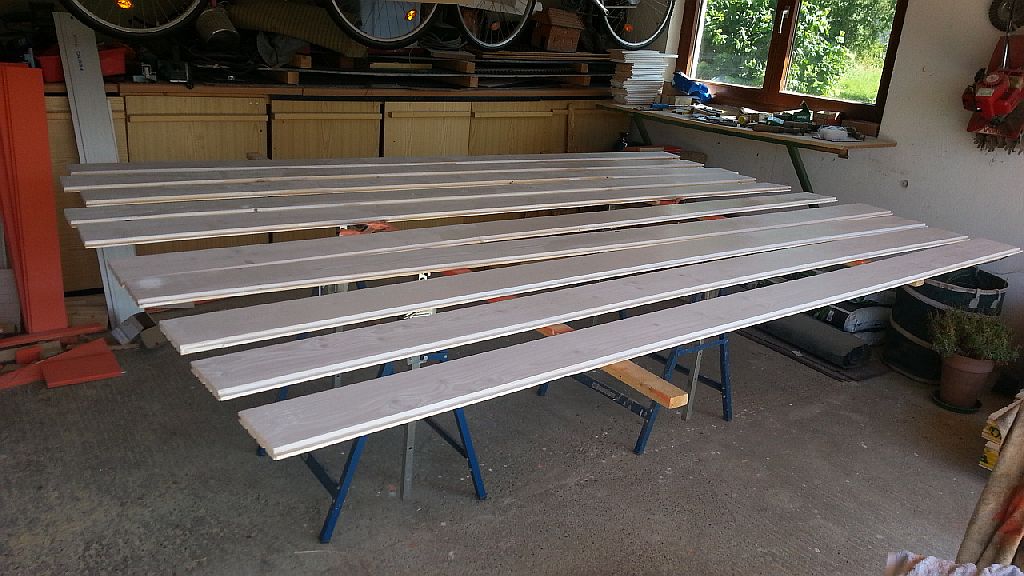

Re: Meine neue Gartenanlage
Hallo SBO- Freunde ,
ich denke ich muss mich mal wieder melden, nachdem ich wieder gestrichen hatte, habe ich an der zweiten Wand angefangen.
So waren wir . Es wurden die Umrandungen um Türe und Fenster auf der Kreissäge geschnitten und die nächsten Bretter angebracht. Ihr könnt auch meine An Streicherei in der Garage sehen, nicht dass ihr denkt ich mache nichts. Nun sollte ich wieder einmal ein Paar Bilder auf den PC laden, dass ihr weitersehen könnt.
Viele Grüße vom Hochrheinbahner Gerd und schönen Sonntag
