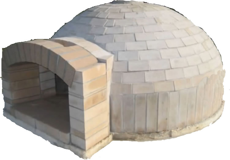

Toto hat geschrieben:So ungefair stelle ich ihn mir vor.
Nur mit der Tür bin ich mir hier noch nicht einig.
Die wird ja hier dazwischen gesetzt.
Was meint ihr? :sbof:
Drosselklappe einbauen und Tür nach aussen oder die Tür sprich Deckel wie er hier bei dem Ofen hin soll einbauen
Ich bitte um Meinungen

Da ich auch eine Kuppel und keinen Tunnelofen gebaut habe (hier mein Projekt viewtopic.php?f=23&t=2408&start=80, würde ich mir das mit der Kuppel aus Schamottsteinen gut überlegen. Belässt Du dann die Form oder wird die Kuppel dann in einem "Häuschenumbau" versteckt?
Das Schneiden der Steine (Flex oder Steinsäge) ist an sich kein Problem, am Anfang geht es auch recht zügig, aber der Übergang von dem Portal zur Kuppel und die letzten Reihen oben an der Kuppel wird ein richtiges Geschnitze, weil hier meist von allen Seiten verschiedene Winkel am Stein geschnitten werden müssen um größere Fugen zu vermeiden und die runde Form zu wahren bzw. die Steine im Verbund zu halten.
Was hab ich da geflucht ;-)
Hab auch Steinwolle (10cm) als Dämmung genommen, geht schon, aber durch die runde Form halt schwieriger anzubringen. Bin mehr der Wollfan, Blähtongemisch wäre bestimmt auch eine Alternative.

ich möchte gerne die Kuppel belassen.
Wetterfest machen und vielleicht mit oder ohne Dach, mal sehen.
Das mit dem schneiden wird wohl schwierig aber es wird schon irgendwie hinhauen.
