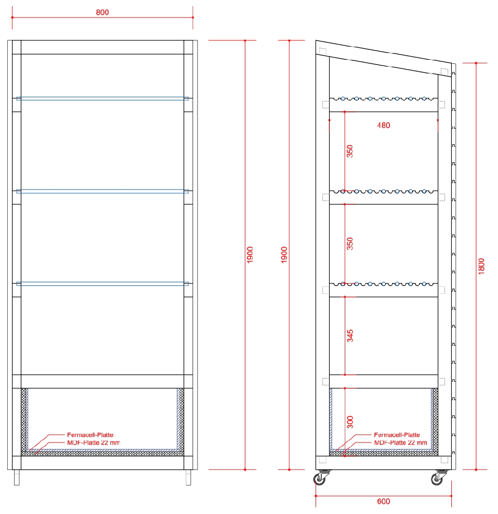

Hallo Räucherfreaks,
bin jetzt auch dabei, meinen Räucherschrank zu planen.
Ich stelle mal die aktuelle Zeichnung als Diskussionsgrundlage ein.
Re: Neue Räucheranlage
Das wird gut!
Sieht auch nach was "Hölzernem" aus.
Die "Aussparungen" bei den Rauchstock- Auflagen brauchst du nicht.
Die wirken beim späteren nur störend.
Also, die Auflagen einfach kantig machen.
Hallo hobbywurster,
als "Rauchstöcke" würde ich gerne Buchenholz-Rundstäbe oder Aluminiumstäbe verwenden.
Somit wären die ausgesparten Auflager doch praktisch.
Die würden dann schön in die Aussparungen rutschen und hätten einen sicheren Halt.
Die ausgesparten Auflagen sind unpraktisch, weil du dadurch "Festpunkte" schaffst.
Das Rohr, oder die "Besenstiele" rollen auch ohne Aussparung nicht, da Last nach unten zieht.
Und du bist flexibler beim Aufhängen.

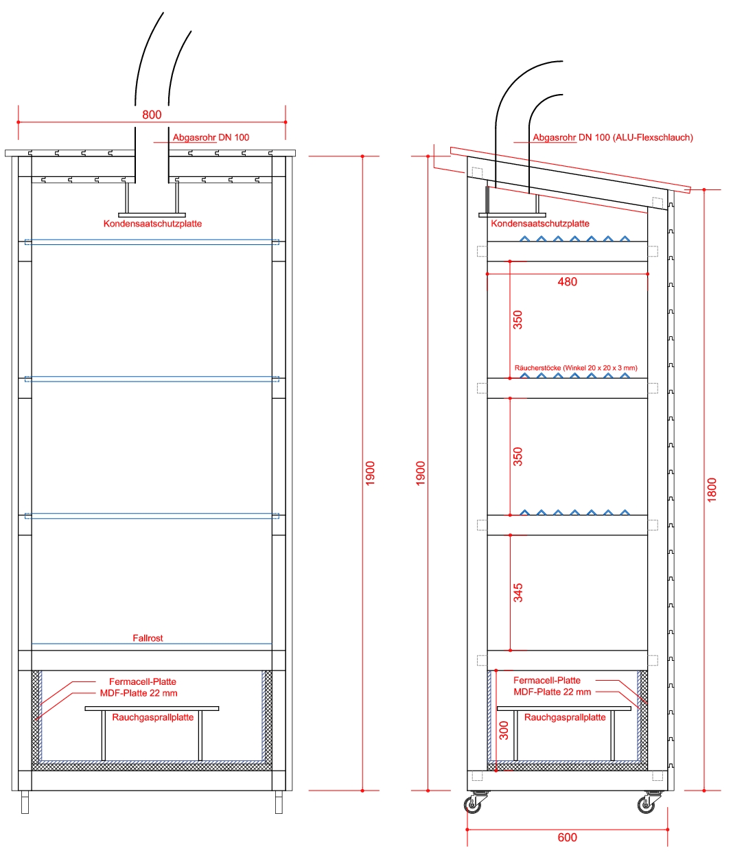

Update
Ich habe mal ein wenig weitergeplant.
Muss das Abgasrohr denn wirklich DN 100 sein?
Ansonsten würde ich mich über weitere Tipps freuen.
Ich hatte den Flexschlauch vorrätig, deshalb DN 100.
Kannst aber auch Flexschlauch DN50 nehmen
Die Temperaturbeständigkeit liegt bei ca. 200°C
