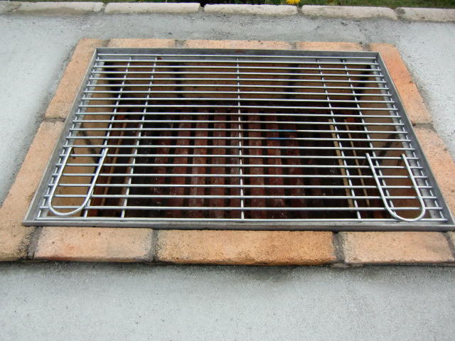

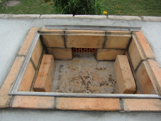

Frank hat geschrieben:Hallo Steini, ich hab in den "Kamin" ganz einfach links und rechts ein Schamotteziegel reingestellt und darauf liegt das Kohlerost. Das kann ich dann nach Gebrauch einfach rausnehmen und die Asche von der Betonplatte aufkehren. Das Rost ist selber zusammen gebabbert aus Winkelstahlprofil 30x30mm. Relativ obersimpel- bei Tag mach ich mal eine Aufnahme davon. MfG Frank

Hier noch mal die Details vom Grill. Also das Feuerrost liegt auf den Schamottesteinen, die Umrandung- ebenfalls aus den Steinen hab ich an der Innenseite des Kamins mit der Flex bearbeitet um den Rahmen für das Grillrost einzulegen. Dieses hab ich mir im Baumarkt gekauft (60x40cm), nächstes mal nehm ich eines aus Edelstahl, das jetzige (verchromt) hat nach 3x grillen schon einige Gebrauchsspuren.

:danke: für die Fotos.
Jetzt habe ich das Prinzip durchschaut. :beob:

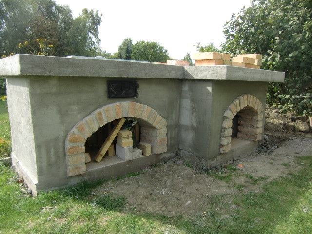

Heute hab ich den Brückentag und das Wetter genutzt um das Mauerwerk im Sockelbereich zu verputzen. Ich habe vor das in zwei Schritten zu machen, die erste Lage ist jetzt drauf und ca. 4-7 mm stark. Die zweite (ebenfalls in gleicher Stärke) kommt in einigen Tagen dazu, so das Wetter mitspielt. Genommen habe ich dafür einen Maschinen-Zementputz von SAKRET, speziell für den Sockelbereich außen. Ich habe ihn mit einer Zahnspchtel (8 mm) aufgetragen und danach grob geglättet. Über diese Technik lacht bestimmt jeder, aber ich bin ganz gut klargekommen damit. Die zweite Schicht soll als sogenannter Pinselputz ausgeführt werden so das alles ein bissel rustikal aussieht, anschließend Außenfarbe drauf. So kann wenigstens das Wetter den Rohbau nicht gefährden. In der kühleren Jahreszeit kann ich dann in der Werkstatt die Ofentür fertigen und auch die Drosselklappe.

dann kann es in Dresden ja auch Winter werden und Du hast alles vorbereitet. :gut:
Ich hatte auch von der Firma den Maschinenputz ( MAP) und fand das Zeug gut. :zustimm:

Wow, das Teil schaut vielversprechend aus. Schöner Sockel. Ich werde mich mal dazugesellen.

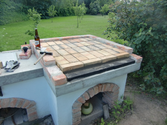

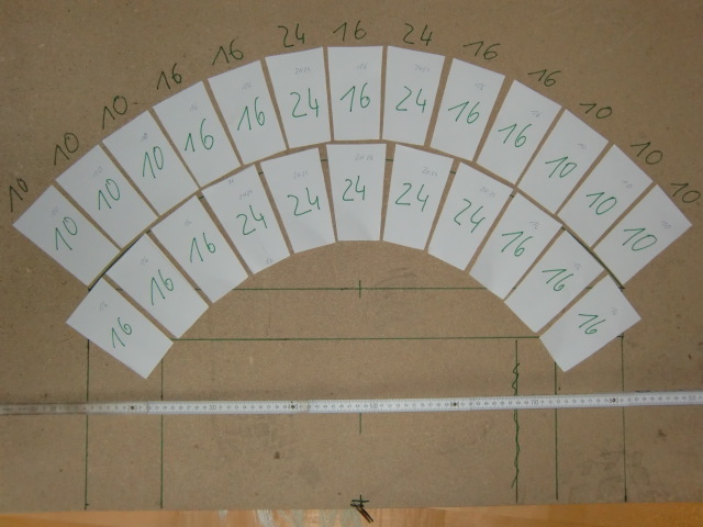

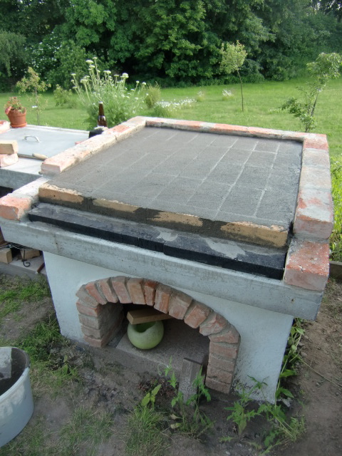

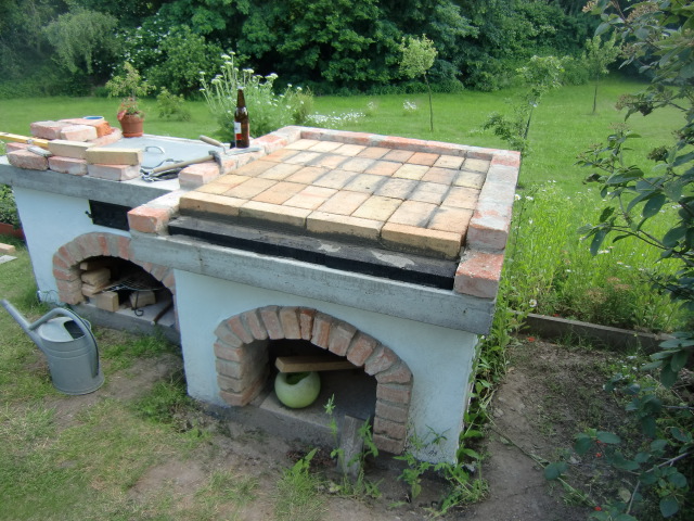

Es wird jetzt aber allerhöchste Eisenbahn das ich mich mal wieder mit dem neuesten Stand an meinem Projekt melde. Nachdem ich mir Keilsteine aus Mering besorgt habe komm ich dieses Pfingstwochenende mal wieder dazu die Dinge voranzutreiben. Leider habe ich aufgrund meiner Fortbildung kaum mal 3-4 Stunden am Stück, aber dieses WE muss was werden. Zunachst hatte ich mir eine Schablone gebastelt um den Bogen des Feuerraums zu ermitteln, dafür habe ich Steine mit verschiedenen Radien gekauft.Im Bild könnt ihr die Planung sehen. Heute hab ich den Backboden hergerichtet, unten 40mm Foamglas und darauf mit Schamottesteinen belegt. Anschließend nach Steinis Vorbild die Oberschicht mit einer Schamottemörtelschlämme geglättet, morgen will ich sie kinderpopomäßig schleifen um danach den Bogen des Backraumes zu beginnen. Ich halte euch auf dem Laufenden- schöne Pfingsten an alle. Liebe Grüße aus Dresden von Frank

wow, sieht super aus!!!!Gefällt mir!
Wünsche Dir, dass dein "verschlemmter" Backboden hält, habe den Backboden nur schwimmend verlegt und mit der Flex geglättet.
Seitlich wurden die Steine durch Ofenschnur zur Backwand befestigt. Bisher muss ich sagen funktioniert das super, bisher noch keine Stelle gefunden wo der Schieber sich an den Steinen gespießt hat.
Täuscht mich das Bild oder hast Du keine Isolierung um den Ofen vorgesehen, weil kein Platz mehr auf dem Zwischenboden?

Hallo Alex, sei ganz beruhigt. Zwischen Backraum und den äußeren Ziegelsteinen (Sichtmauerwerk) sind 50mm Platz für Dämmung vorgesehen. Glätten will ich mit einem Schamottestein (ähnlich wie beim Ofenbauer), sollte das nicht zufriedenstellend gelingen hab ich eine spezielle Schlichtscheibe für die Flex.Will eigentlich heute weitermachen aber noch ist mein Werk von gestern nicht trocken. Da müssen eben andere Arbeiten erledigt werden.
Grüße aus Dresden- Frank
