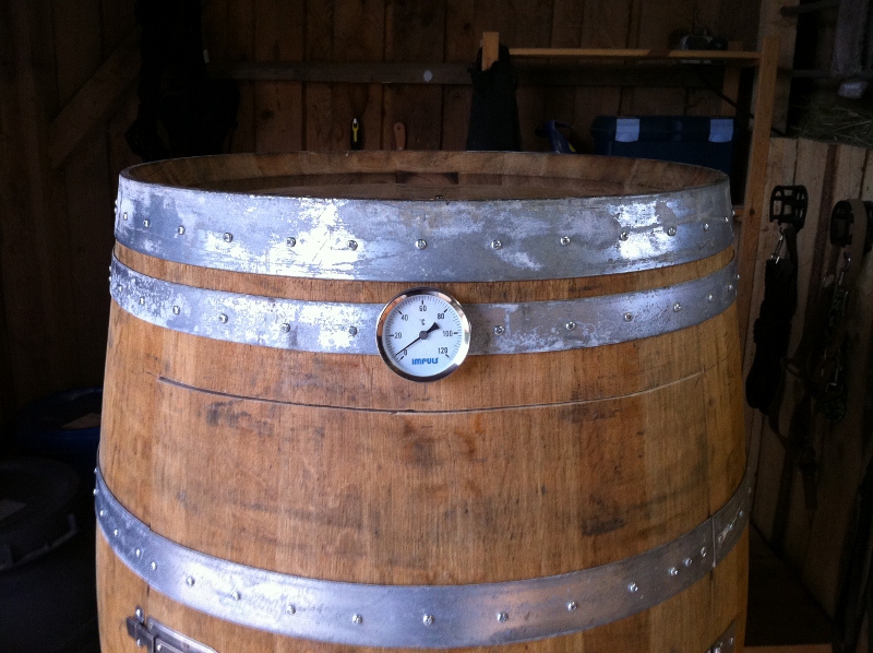

Heute hab ich mal das Thermometer angebracht

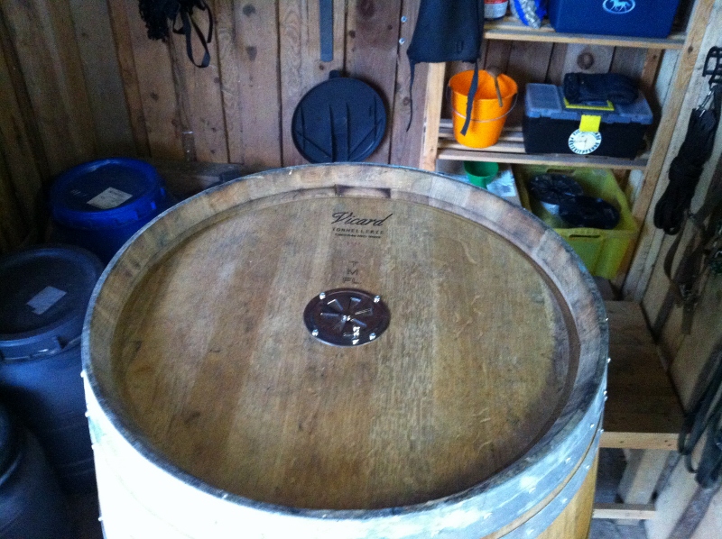

Die Entlüftung

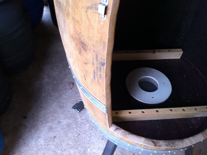

Die Belüftung, mit Schiebemechanismus. An die Gewindestange kommt noch ein Kugelkopf

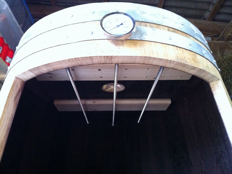

Edelstahlgewindestangen zum Aufhängen des Räucherguts

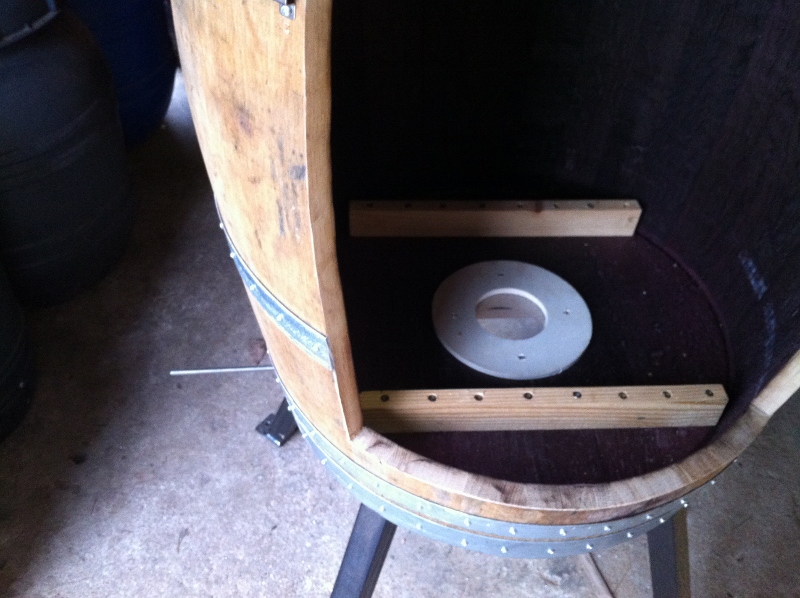

Der Sparbrand
Die Entlüftung
Der Sparbrand
