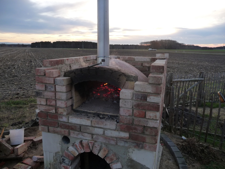

eigentlich lag der Ofen ja im Winterschlaf, aber das warme Wetter hat die Baustelle wieder eröffnet.
Zwischen den Feiertagen wurde der Ofen einmal durchgeheizt, kleinere Risse in der Ofenhülle wurden mit keramischen Mörtel verfüllt.
Eigentlich wollte ich zur thermischen Trennung 1,5-2cm dicke Foamglasplatten zwischen Schamottsteinen und Ofentür anbringen,
aber die sind schnell zerbrochen und auch abgefallen.
Jetzt habe ich zwischen Schamott und Klinker diesen Abstand.
Deswegen die Frage an Euch: Gibt es solch dicke Dichtschnüre?
Heute haben wir dann endlich die Vorderseite geschlossen und jetzt kümmert sich mein Rentner
um die Dachkonstruktion.
Adrian
Leichter Qualm tritt aus kleinen Rissen aus.
Stand heute Abend.<br />Der Schornstein ist auf Stürze aufgesetzt.
Stand heute Abend.

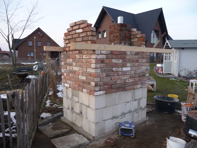

So, letzte Woche als es kurz nur einstellig + war, haben wir mal ein wenig die Giebel und den Schornstein hochgezogen.
Seitdem läuft die Frühbeetheizung unter der Folie und wir hoffen die Steine halten durch den Beton und nicht durch Frost. Mal gut, dass Beton ein wenig exotherm ist, da sind leichte -Grade auszuhalten.
Die Sparren werden gerade in Vatis Keller vorbereitet, damit wir die bei schönem Wetter auf die Pfetten aufsetzen und gegenmauern können.
Wo bleibt der Frühling????
Adrian
