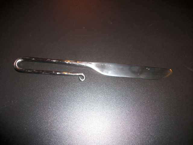

hufpfleger hat geschrieben:Härten, Anlassen, Polieren
Eine alte Dehnschraube vom Treckerzylinderkopf mußte dran glauben. Ich hab dann mal versucht, einen langen Dorn zu dengeln. Aus dem Rest der Schraube wurde dann eine Schneide. Den Dorn etwas gebogen und das ist nach dem Feilen und Schleifen draus geworden.
So eine Art Wikinger- Lagermesser ist's geworden. Das wird gleich noch etwas feingeschliffen, gehärtet, nochmal blank geschliffen, angelassen, poliert, geschärft und dann der Griff noch geschwärzt.
Leider habe ich das Messerchen zu stark ausgeschmiedet, einige "Katschen" bleiben wohl drin. Die Schraube hatte einfach zu wenig Material.
So, nu isses fertig! ich habe dem Griff noch etwas mehr "Wikinger" gegeben.
So sieht's jetzt aus:
Der Griff ist mit Öl geschwärzt, die Schneide gehärtet, strohgelb angelassen, poliert und geschärft.
.......und ich hab ein Butterbrot damit geschmiert, liegt sogar gut in der Hand und funktioniert! :gut:
Ich glaube, der nächste Backtag ist auch wieder Schmiedetag
