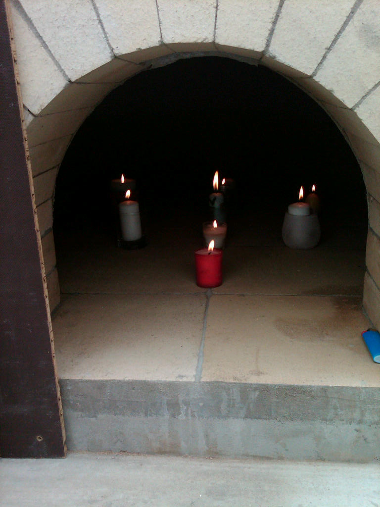

ich habe nochmal den "Brennstoff" gewechselt heute .... --> siehe Foto...
ich habe mit dem neuen Honkong IR Thermometer ( :danke: HARDY) gemessen ..
- Kuppelspitze 40 Grad
- halbe Höhe 34 Grad
- Unten Kuppel 22 Grad
- Boden 18 Grad....
... ich denke das sollte klar gehen .... :frage: :frage:
.. ich mache noch so eins zwei Tage weiter und geh dann mit ein paar Hölzchen am WE ein paar grad höher... - oder ? :frage: :frage:
.. gibt es berechtigte Einwände ??

Wichtig ist nur es langsam zu machen, das ist mit Holz natürlich nicht einfach, aber wenn man vorsichtig ist, wird das schon klappen. Das restliche Wasser muss eben langsam raus. Ein paar Risse gibt es ohnehin immer irgendwo. Viel Glück.

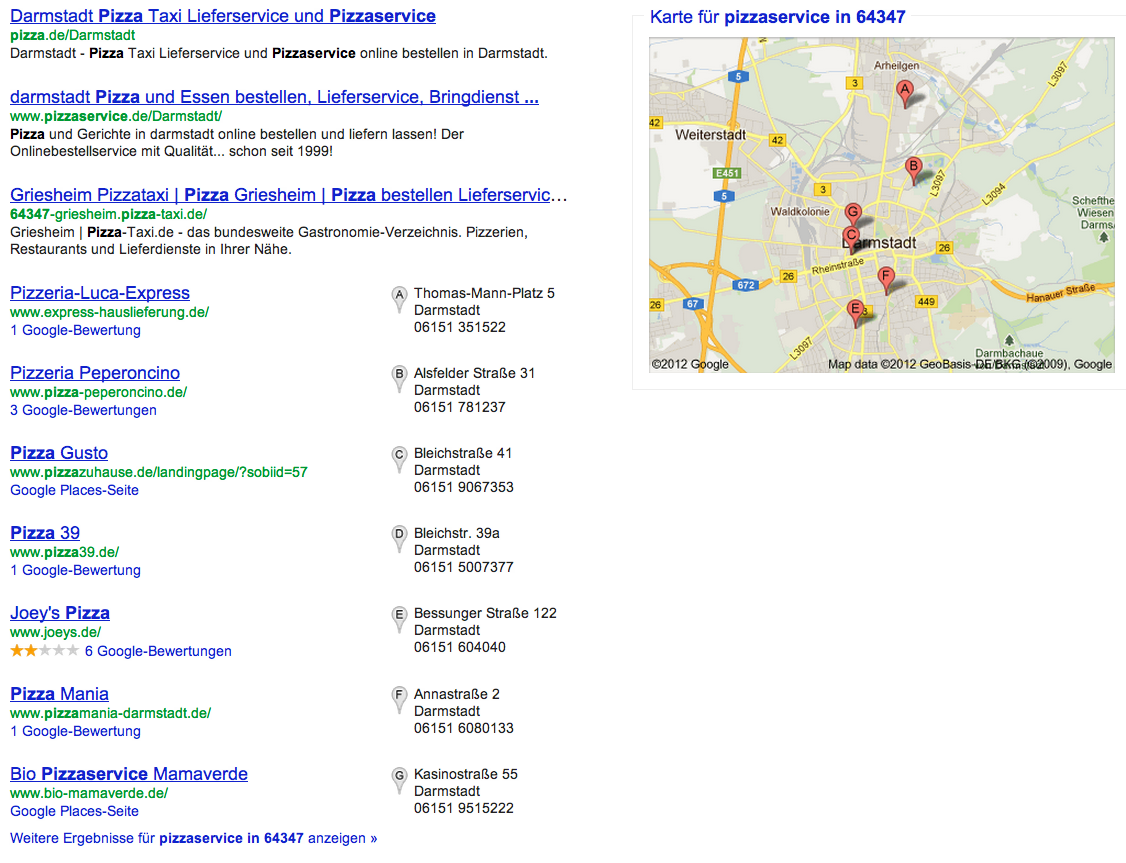

Ich glaube ich könnte auch kaum warten. Aber - was würdest Du Dich ärgern, das Ding irgendwo zu schwächen. Also ich geb Dir mal als Ersatz die Nummer vom Pizza-Service.

Hardy hat geschrieben:Hoiner,
das ist wie Hummeln im Arsch - oder?
Hardy .... Du bist sooooo GUT zu mir .... :danke:
... ich bleibe geduldig ... momentan sieht´s ganz gut aus .... - ich denke ich kriege die eineinghalb Wochen bis VOLLGAS noch hin ...

Ja das ist nicht ohne, so abwarten. Man würde gern ein Feuer machen,
doch man weiß es hat Folgen.
Also lenk dich ab und mach was anderes, es wäre Schade im die gelungene
Kuppel.
