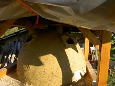

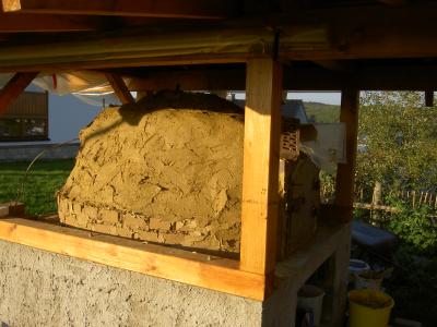

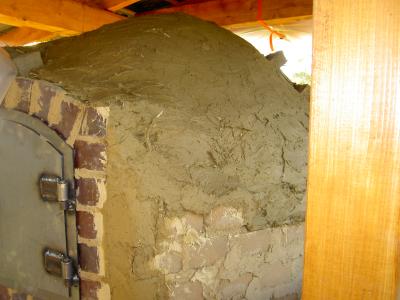

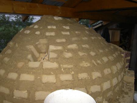

Hallo SBO´ler,
hier der neuste Stand:
Gewölbe1 aussen.jpg (32.04 KiB) 5670 mal betrachtet
Gewölbe2 aussen.jpg (27.78 KiB) 5670 mal betrachtet
Gewölbe3 aussen aktuell.jpg (31.03 KiB) 5670 mal betrachtet
Gewölbe4 aussen aktuell.jpg (30.09 KiB) 5670 mal betrachtet
Gewölbe5 aussen aktuell.jpg (24.74 KiB) 5670 mal betrachtet
Hier sehr Ihr wie ich den Fuchs erstellt habe, auch so war es auf der andeen Seite.
Gewölbe Fuchs1 aussen.jpg (24.2 KiB) 5670 mal betrachtet
So sah die Kuppel vor dem ganzen Strohlem von hinten aus.
Kuppel vin hinten.jpg (28.14 KiB) 5670 mal betrachtet
Re: Sauerländer Backofen
Ottis, dass ist ja ein Riesenteil geworden! :respekt: :applaus:
Da wirst du viel Spass mit haben. :hunger: :durst: :undwech:

Hallo Ottis,
die Kuppel sieht riesig aus.
Da geht richtig was rein, da wird das Backen sicher Spass machen.

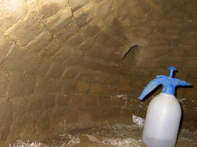

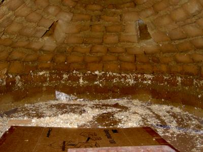

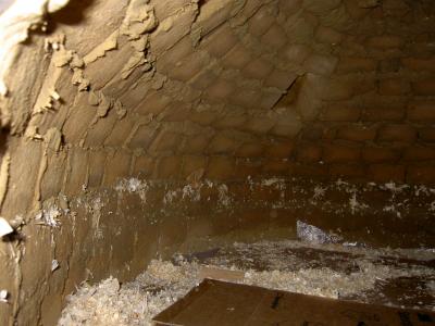

heute habe ich auch wieder Strohlem verarbeitet, doch es ist noch nicht genug.
Es war heute jedoch ein wenig anders, ich habe das Gewölbe außen beschmiert
und innen nachgearbeitet.
Danach kam der erste Feuerschein in den Backes doch seht selbst:
Heir habe ich die Fugen nachgezogen mit der Hand.
Gewölbe zum Teil nachgearbeitet.jpg (25.43 KiB) 5650 mal betrachtet

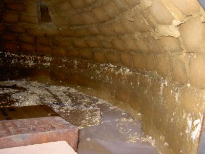

Das erste Feuer.jpg (22.1 KiB) 5650 mal betrachtet
Hier seht Ihr auch das nachgezogene Gewölbe.
Das erste Feuer 1.jpg (26.79 KiB) 5650 mal betrachtet
Das Gewölbe ist so groß, ich kann ganz hinein und mich sogar drehen.
Zur Zeit brennt das Feuer schon seit halb drei.

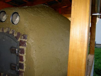

Beitrag von Ottis Eicher »
Hallo Steini,
hinten im Gewölbe sind zwei Ausgänge, diese werden über die Füchse nach vorn gezogen und gehen
über der Tür zusammen in den einen Fuchs der zum Schornstein führt.
Das ist alle erstellt, doch der Schornstein ist noch nicht vorhanden.
Da kann man sehen wie ich den Fuchs nach vorn geführt habe.
Gewölbe Fuchs1 aussen.jpg (24.2 KiB) 5645 mal betrachtet
Ich hatte auch keine Ahnung ob das alles so klappt, doch wenn es
bei anderen funktioniert, dann kann es bei mir nicht so scheif gehen.
Also habe ich es versucht und es scheint zu klappen.
