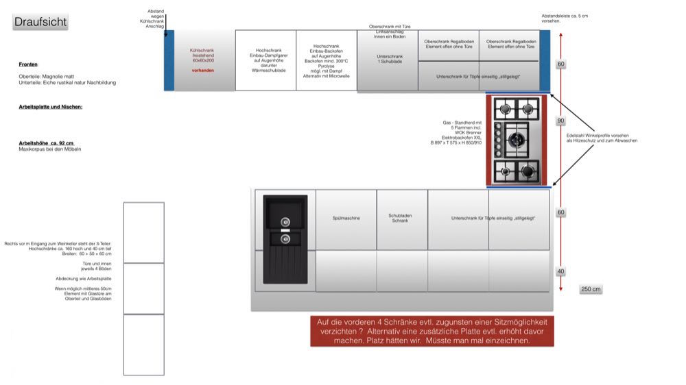

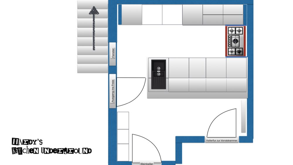

Ansonsten beschäftige ich mich mit der Küchenplanung für meine "Kellerküche". Brauche für das Teil noch einen gescheiten Namen. Was haltet ihr von "Kitchen-Underground". Wenn die mal steht werde ich wohl öfter mal für 4 Leute kochen - so ein Spontankochen könnte mir gefallen - was mir da alles einfällt.
Hier mal meine "Ergüsse" für intelligente Vorschläge bin ich nach allen Seiten hin offen.

Hardy, ich bin beeindruckt.
So was fatzennobles habe ich nicht mal als Erstküche. Von einer zweiten wage ich gar nicht zu träumen.
Wobei mich ein Holzherd schon reizen würde. Ich durfte mal auf einem kochen - genial. Man findet auf der Riesenplatte immer ein Plätzchen mit der richtigen Temperatur. Und geheizt hat man dann auch gleich und immer warmes Wasser im Schiffchen. Für mich ein Traum. :weinen:
Aber wäre das nicht was für einen eigenen Faden? So wie deine Außenküche - sonst wird das Zusammensuchen mit der Zeit etwas sperrig.

Hardy, Du planst ja was größeres, wünsche Dir ein gutes Gelingen.

Hardy, Gasherd im Keller? Meines Wissens darf kein Gasherd unter Erdgleiche betrieben werden.
Schau mal in die TRF (Technische Regeln Flüssiggas):
Grundsätzlich ist der Einsatz eines Gasherdes in Wohngebäuden erlaubt, wenn diverse Regeln nach TRF befolgt werden:
- Aufstellungsort in Wohnräumen.
- max 2 Gasflaschen bis 14 kg, jedoch nicht im selben Raum und eine Flasche verschlossen mit Schutzdeckel
- nicht in einem Raum unter Erdgleiche, mind. 0,80 m
- Anlage entsprechend der TRF (Kleingasanlage mit Ermedorohr und TAE)
- Abstand der Flasche zum Herd
- Flasche nicht unterhalb der Kochmulde
- Darf nur von zugelassenen Gasfachleuten durchgeführt werden.
- alle 5 Jahre Überprüfung der Anlage
