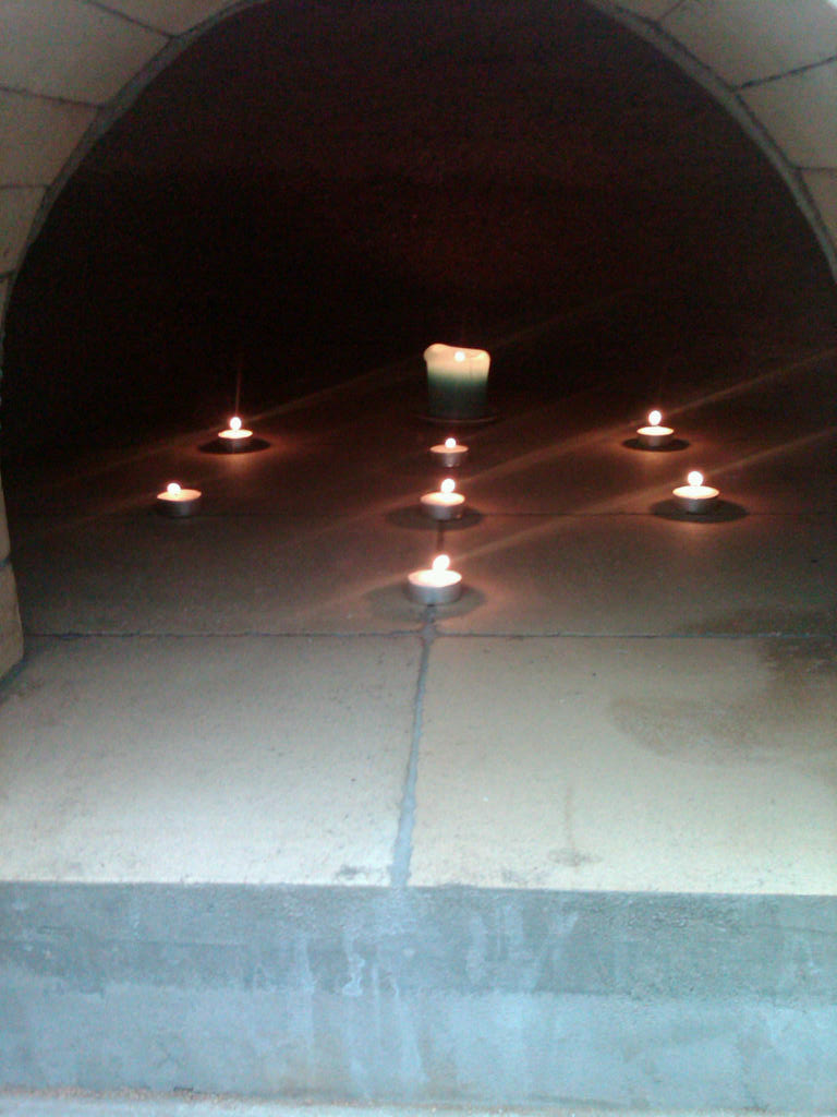

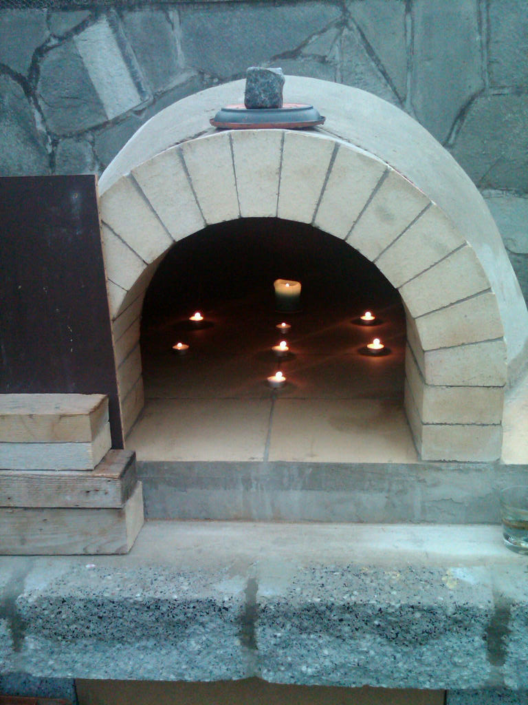

Beitrag von hoinersoiner »
Tach....
:drink1:
... ich komme mir beim "trocknen" gerade vor vor wie in der Kirche ..... - SCHPÄSSLE...
:drink1: :applaus: :drink1:
HOINER

Beitrag von Ottis Eicher »
Hallo Hoiner,
du musst dich nur zurückhalten, sond gibt es schwere Schäden und
das wäre Schade bei der gelungenen Kuppel.
Ottis Eicher hat geschrieben:Hallo Hoiner,
... meinst du das wäre zu viel "Hitze" ??
... ich habe heute vor 2 Wochen die Kuppel betoniert ??
HOINER
:drink1:
Beiträge: 1434
Hallo Hoiner,
das nicht, nur mach keine zu frühen großen Feuer, das kann dann schnell
in einem Schaden enden, den du dir nicht wünscht.
Dann lieber ein paar Tage länger auf ganz kleiner Flamme fahren.
Nimm Grablichter die haben eine längere Brenndauer. Setz die auf eine
Platte um zu verhindern, das die Plastikumhüllung auf den Backofenboden
läuft, falls diese angekokelt wird.
