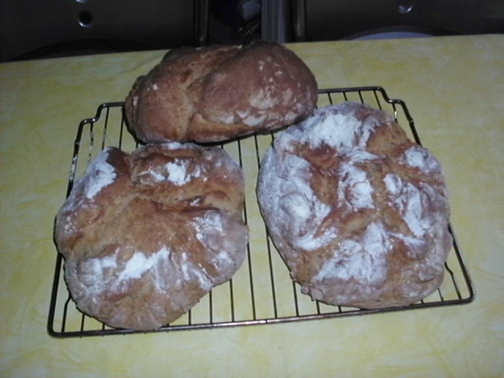

So Männers es ist vollbracht.
Die Brote (ja ich habe 2 draus gemacht) sind aus dem Ofen und rein optisch garnicht so schlecht. Ich habe mich nicht getraut die volle Laufzeit zu backen (lt. Rezept) sondern 10 Min. früher die Reißleine gezogen und Klopfprobe gemacht. Ich hoffe es hat gereicht.
Hier seht ihr alle Fotos dieses Brotes, was es mir angetan hat. Ab 2. Versuch fängt die Fotoserie der heutigen Zeremonie an.

Hallo Hardy,
so ein Video am frühen Morgen. :rofl: :rofl: :rofl:
Tadelnde Blicke von Mausi, die meine Heiterkeitsausbrüche bis hin zun Tränenlachen um diese Urzeit (es war 7:30 Uhr) nicht nachvollziehen konnte. :boobs:
Das Mengbrot ist ein Roggenmischbrotteig. Roggenlastiger Teig klebt wie Affensch...e, besonders bei der hohen TA.
Ich veruche mal zu erklären wie es einfacher geht.
Die TA verringern auf ca. 170
Den Teig nur in der Maschine kneten, nicht nochmal auf dem Tisch. Langes kneten bringt bei roggenlastigen Teigen nichts, da sich bei Roggen sowieso kein Klebergerüst entwickeln kann.
Die Arbeitsplatte bemehlen und den Teig kurz und schmerzlos rundwirken wie in dem Video gezeigt.
http://www.youtube.com/watch?v=aKQWYC8sSGE
Wenn du lange im Roggenteig rummatsch hast du nur dicke Klumpen an den Tatzen und die Papperei wird immer schlimmer.
Die Gärkörbchen immer mit Roggenmehl ausstauben. Roggenmehl trennt viel besser als Weizenmehl.
Im deinem Video nimmst du vieeeeel zu viel Mehl zum Ausstauben. Die Körbchen sollen nur überall leicht bestaubt sein, sonst hast du hinterher dicken Mehlbelag auf den Broten.
