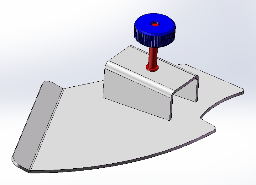

Hallo Frank,
die Masse der neuen Modelle habe ich, vielleicht meldet sich noch jemand, mit einer alten, aber Hardy meinte ja schon das wäre gleich.
Die Montage erfolgt am Arm. Das abgeschrägte U mit dem Bolzen wird von unten in das offene Profil des Arms geschoben. Die gekantete Seite zeigt nach oben, damit kein Mehl/Teig auf dem Blech landet sondern darunter befördert wird.
Ist der Arm weggeklappt, kann die Schüssel natürlich ohne Behinderung entnommen werden wie ohne den Niederhalter.
Wie geschrieben, ich möchte zunächst mal Bedarf/ Interesse abklopfen, dann mache ich mal einen Prototypen und gucke, ob das Teil auch in der Praxis was bringt.
Gruss
Dietmar
Gruss Dietmar

Hallo Frank,
das ganze sieht schon sehr schlüssig aus, ich denke, das hat alles schon seinen Sinn :compy:
Leider habe ich noch keine Assistentin (hoffe aber bald), somit auch noch keine Erfahrung damit, aber wenn ich irgendwie behilflich sein kann...gerne.
Habe ja meine Ofentüre auch schon lasern lassen, vielleicht mal damit (Anfrage Kosten lasern) oder die Rändelmutter...komme aus der Metallbranche.
LG
Kurt

Da nicht alle den passenden PDF-Reader für 3-D haben, hier noch eine Abbildung:
Grüsse
Dietmar
Gruss Dietmar

BOT hat geschrieben:Da nicht alle den passenden PDF-Reader für 3-D haben, hier noch eine Abbildung:
Grüsse
Dietmar
Hallo Dietmar, jetzt verstehe ich wie du das machen willst also den Alugußarm anbohren und damit schwächen halte ich für eine schlechte Idee.
Bei mir kommt nur Teig nach oben wenn ich zuviel drin habe.
Gruß Frank

Frank, da gebe ich dir voll recht
Und die Garantie ist auch weg :dog:

Frank-HBO hat geschrieben:
Das wird ein 4mm oder 5mm Loch welches von oben nach unten gebohrt wird, das schwächt den Arm bei seinen Aufgaben in keinster Weise.
Zu viel ist relativ, bei mir kommt es rüber wenn ich 4,5kg drin habe, für die Funktion der Serienkonstruktion zu viel, die zulässige Teigmenge der Serienkonstruktion ist aber noch nicht erreicht.
Gruß Frank
Das rote ist von mir
Gruss
Dietmar
