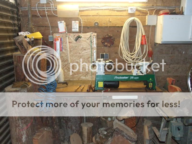

Ihr wollt doch immer Bilder sehen, das ist übrigens mein Drechselplatz in der Scheune.
Habe noch nicht viele Sachen auf der Drechselbank gemacht.
