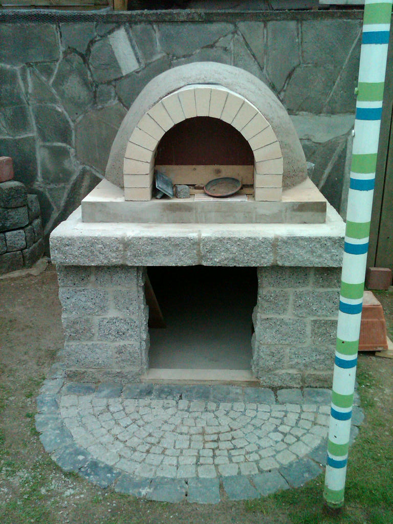

super Zahn hast du da drauf und alles so pervektioniert :gut: und nur vom feinsten gemacht :lupe: , ich denke du kannst bald ein erstes Feuerchen machen und hast mit deiner Geschwindigkeit alle überholt, :respekt: aber da sieht man halt wer am ausgeruhtesten dran geht kommt am weitesten. :buddeln:
Wünsche dir noch eine glückliche Hand und später immer eine Handbreit Glut im Ofen.
Veile Grüße Gerd vom Hochrhein

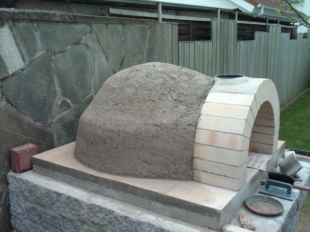

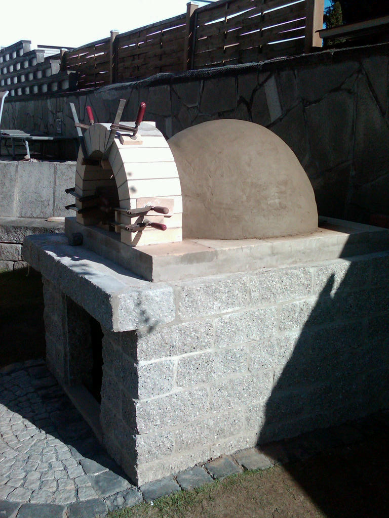

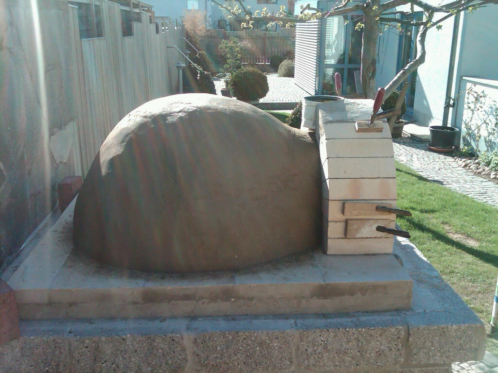

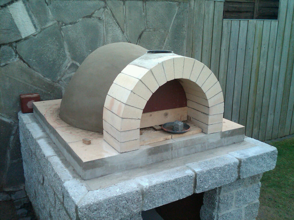

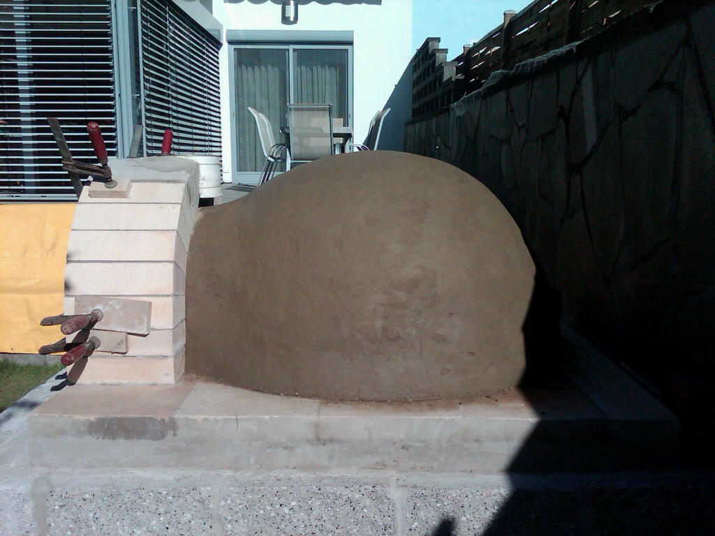

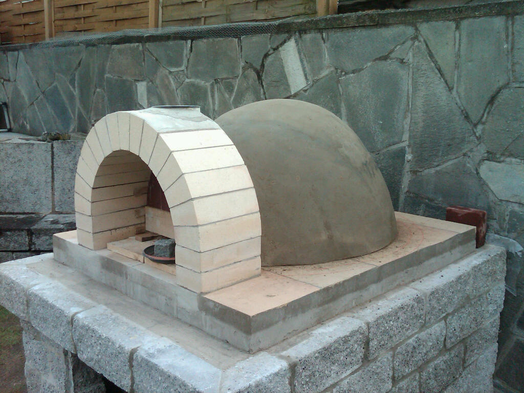

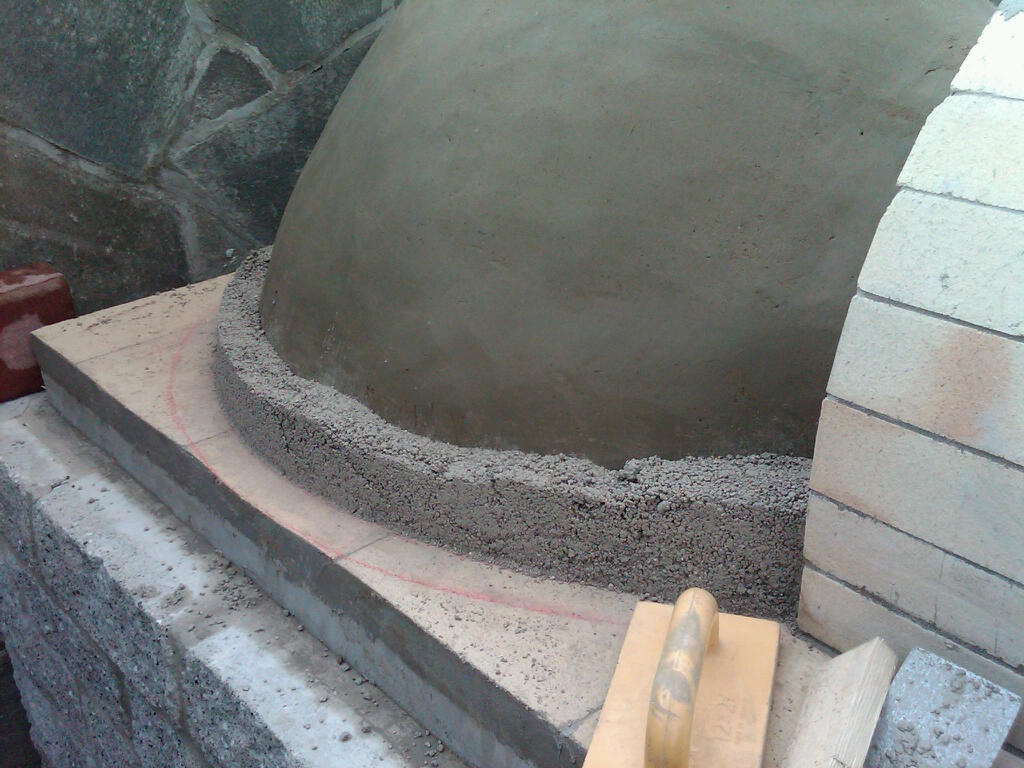

Steini hat geschrieben:Je zentraler die Kuppelspitze, desto gleichmäßiger ist später die Wärmeabgabe auf das Gargut.
:ksmodus: ... schon besser, aber du hast dir für die Kuppelform keine Schablone gefertigt.
Die Kuppelspitze ist etwas achsial verschoben.
:ksmodus:
... ach ja da war ja noch was mit der "achsialen Verschiebung meines Kuppelmittelpunktes..." - ich war eben ne halbe Stunde wieder am Lehm panschen - und hoffe, dass Steini nun "ZUFRIEDEN" ist .....
:frage:
... ich habe mir wirklich Mühe gegeben ..... und denke es ist Zeit für ein :drink1: :drink1:
also bis dann
en scheene Gruß vumm
HOINER
P E R F E K T !!!!
Freigegeben zur Betonage!
exe
Beitrag von exe »
Ja, jetzt passt das. :) Und nur weiter so.

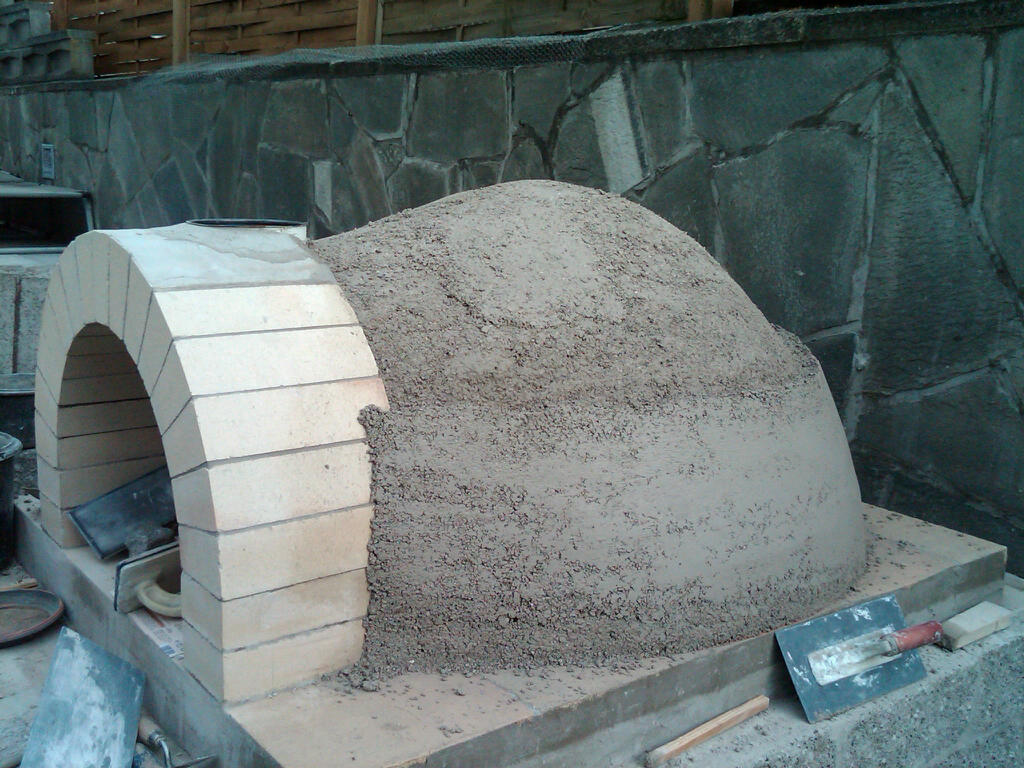

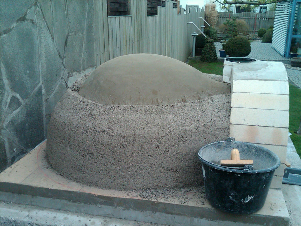

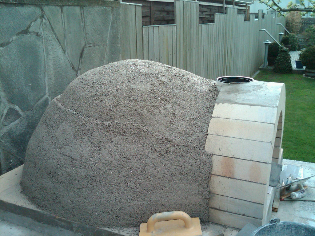

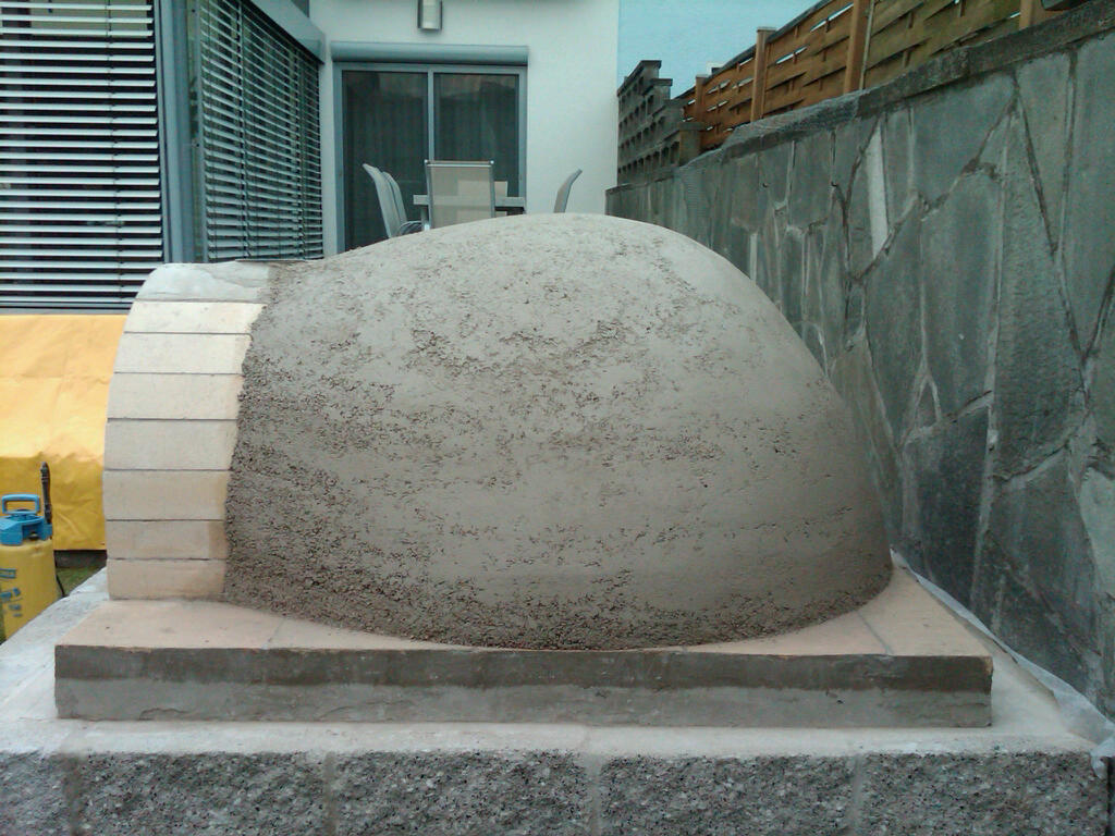

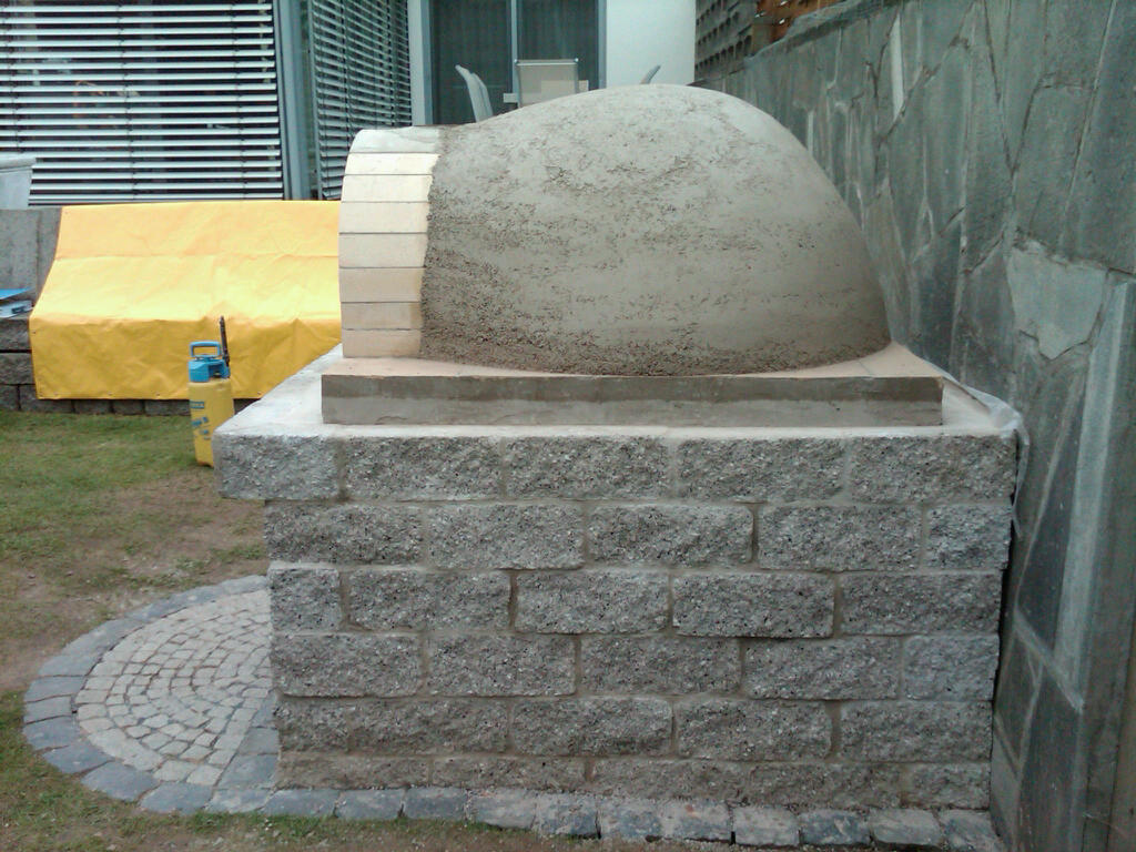

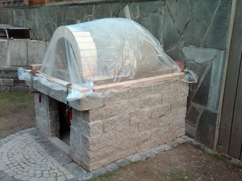

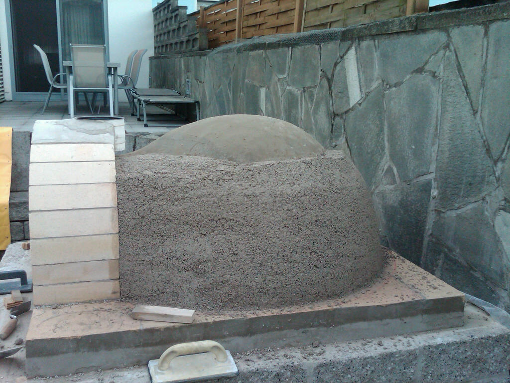

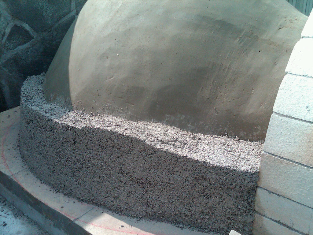

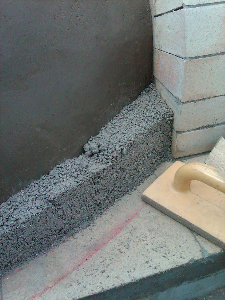

und natürlich hat das betonieren und stampfen mal wieder länger gedauert als vorgesehen ...
... der Polier und ich haben ab ca. 12.30 bis 18.30 Uhr MEZ insgesamt
13 Sack Feuerbeton á 25 kg verarbeitet (pro Sack 3 liter Wasser...)
:buddeln:
- aufgebracht in 2 Lagen á ca. 5 cm
- naß in naß
- und immer schön stampfen ....

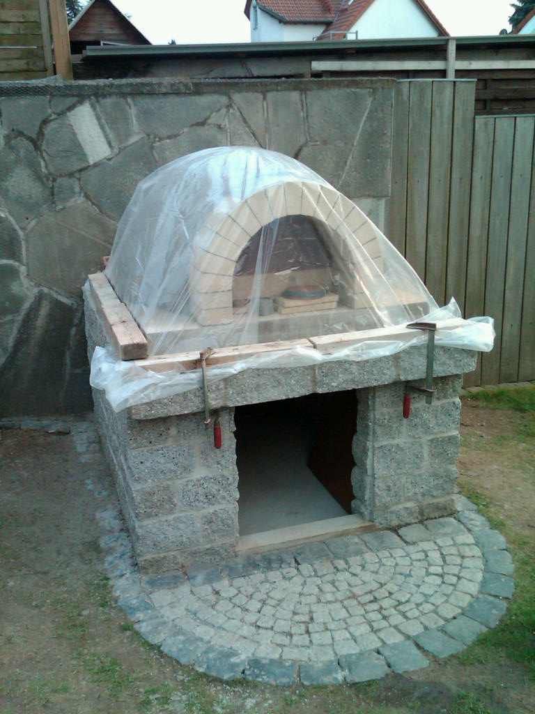

- dann habe ich das gute Ding in ein Plastikmäntelchen eingeschlagen und lass es schwitzen ...
- außerdem hat er Zeit zu trocknen mindestens bis am SO in einer Woche...
(.. da komme ich nämlich aus dem Urlaub retour...)
:drink1: :applaus: :drink1:
... ich glaube ich stampfe heute Nach noch weiter - mal sehen wen ich erwische ..... - könnte sein dass die Bauleitung dran ist ... (SCHPÄSSLE...)
.. jetzt habe ich gerade mit Tunnelofen über die Einkaufmöglichkeiten in ITAKIEN telefoniert und drinke eine kühle Gerstenkaltschale (oder zwei, drei..)
:drink1: :drink1:

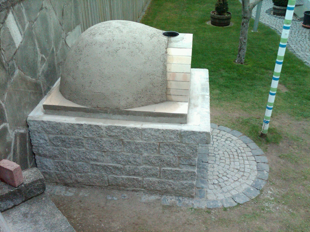

also hier kommen die Bildchen über den Baufortschritt .... und danach werde ich außnahmsweise mal wieder zum
:stamm: :stamm:
gehen ...
bis die Tage
en scheene Gruß vum HOINER
:drink1:
Hallo Hoiner,
super saubere Arbeit! absolute Spitze! Das wird eine saugute Kuppel.
Wenn du den Sand/Lehm nach 1 Woche ausräumst, kannst du die Kuppel von innen mit dem Hochdruckreiniger (niedrigste Einstellung) reinigen
und die Poren mit Schamottemörtel (Monolith) verschließen.
Super! Weiter so, das gefällt mir außerordentlich gut.
