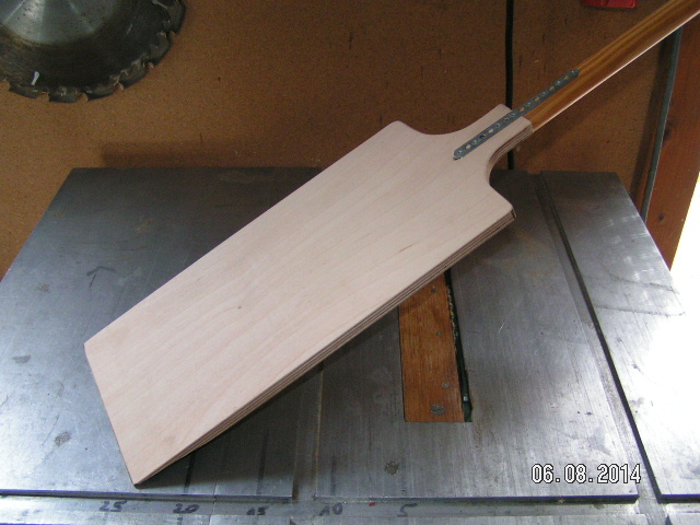

Soeben die Bastelstunde beendet.
1 schmaler Schießer für Kipf-Brote aus Multipex mit Besenstiel

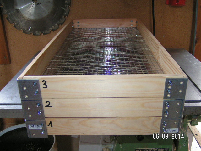

3 Trockenhorden aus Kiefernleisten 30x10 mit 10mm-Edelstahlgitter für meinen HABO2/3
Jetzt beginnt bald die Saison für´s Hutzeln, Dörrzwetschgen und Apfelschnitze machen. Dieses Jahr will ich das mal im SBO machen. Seither lief immer tagelang das elektrische Dörrgerät und mir graute wenn ich an den Stromzähler dachte. Jetzt soll das mit Restwärme oder einem kleinen Feuerchen erledigt werden.

Martin,
Deine Dörr-Rhamen sehen sehr gut aus. Bin gespannt wie das funktioniert. Du willst sie ja übereinander in den Ofen stellen? Ich mache mir jedesmal mit der Abwärme Apfelringe und kann nur sagen .... Prädikat sehr gut!
Wenn Du sie übereinander stellst, müssen vielleicht noch ein paar Löcher in die Seitenwangen?
Hallo schlafloser Hardy,
daran gedacht habe ich auch schon. Aber ich gehe mal davon aus, dass es, wenn die Gitter nicht zu dicht belegt sind, auch so funktioniert.
Auf einem alten Bild habe ich mal Darr-Rahmen gesehen, die hatten sogar einen Bretterboden mit Spalten und keine Luftlöcher in den Seiten.
Bei welcher Wärme fängst du mit dem Dörren an (Das Obst sollte ja nicht kochen?)?

Ich dörre meine Äpfel am 3. Tag da hat der Ofen noch bescheidene ca. 50°. Am nächsten Morgen kann man sie essen und sind genau richtig.
