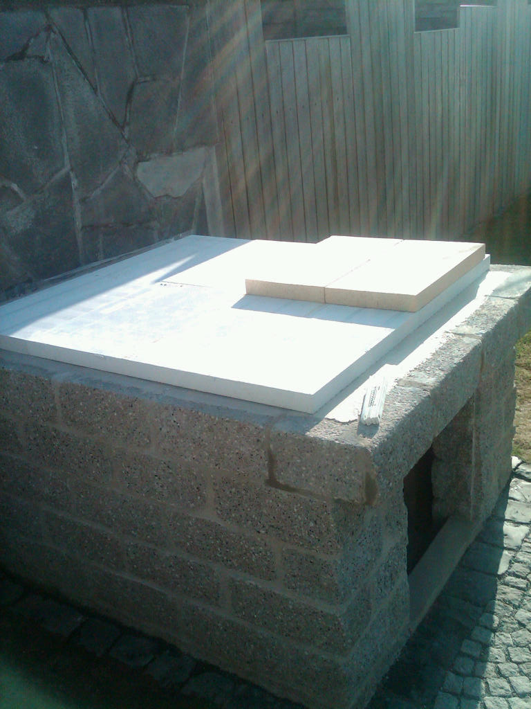

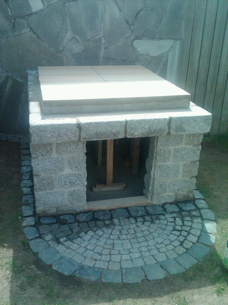

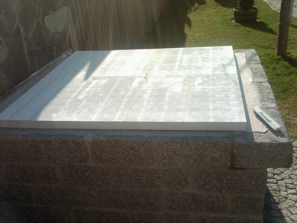

.. das mit der Dämmasse ist ne gute Idee... - da reichen ggf. 4 cm oder ?
und da drüber dann Estrichbeton 5 cm mit ner Hasendraht-Matte... - das dürfte reichen ...
danke

was meinst du zu den geplanten "Aufbauhöhen" von Dämmung und Estrichbeton meinerseits..
reicht´s ??

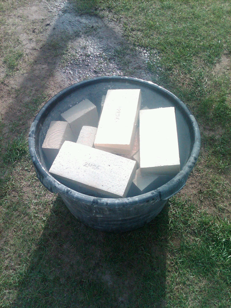

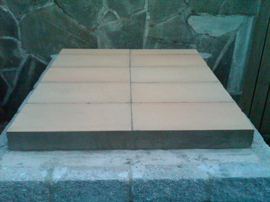

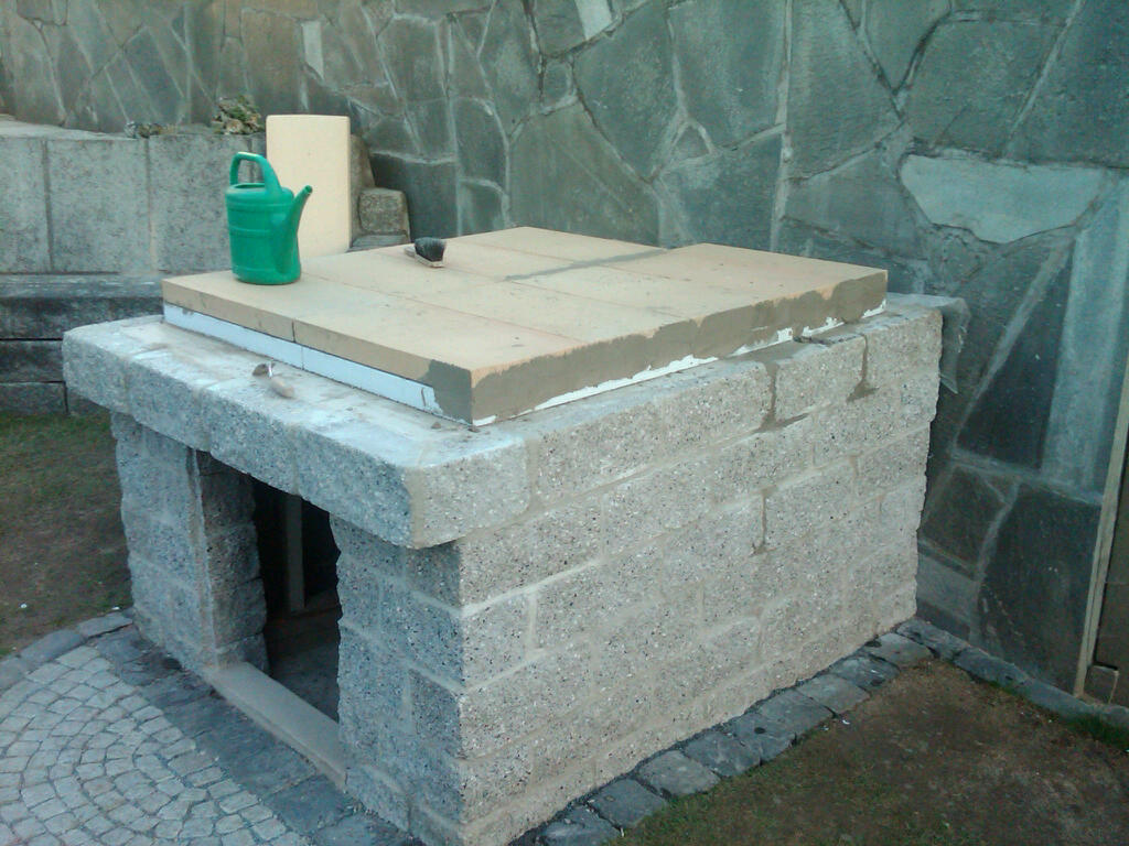

Beitrag von hoinersoiner »

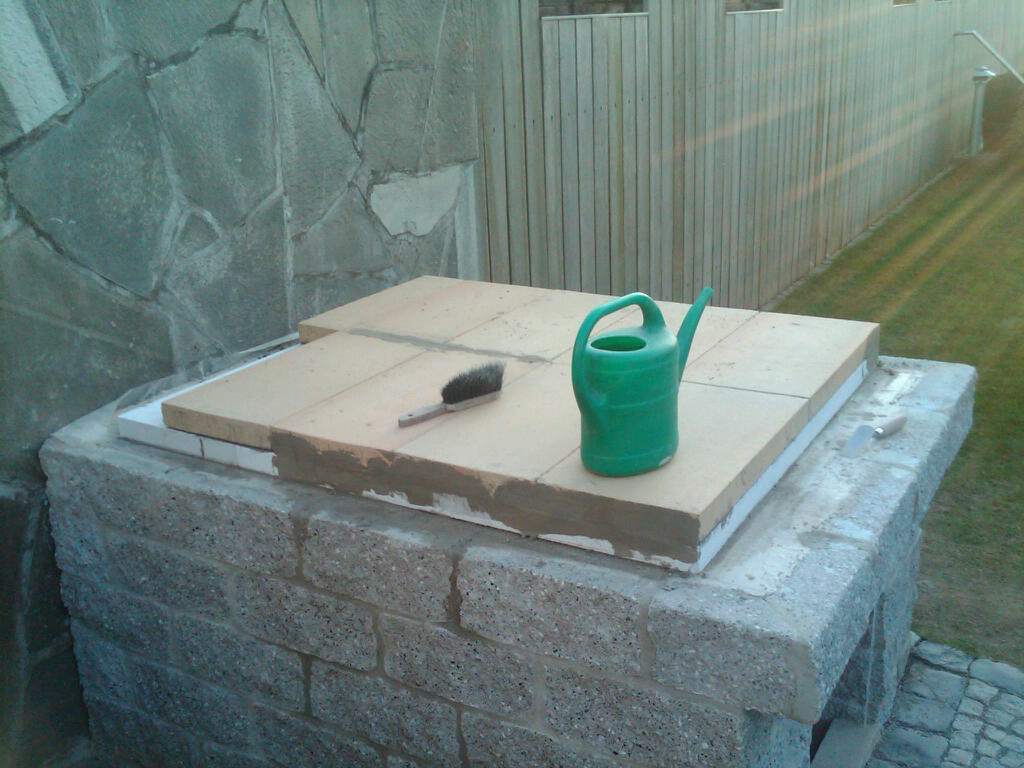

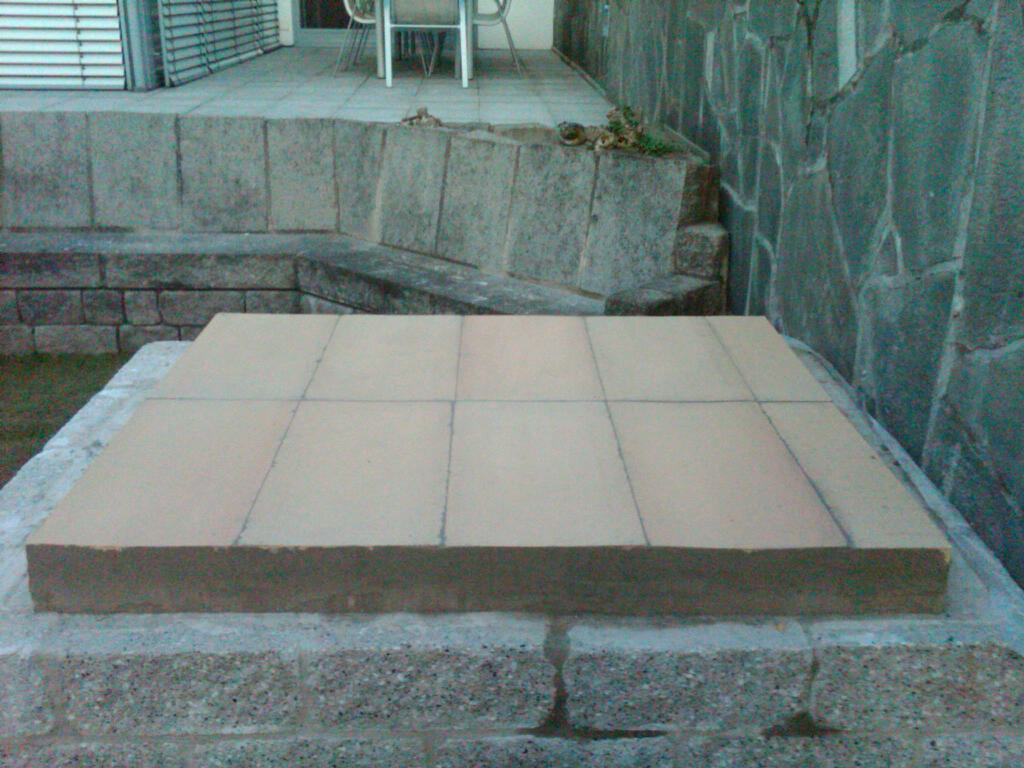

Tach Männers..... - ich hab´s nicht ausgehalten..
:buddeln:

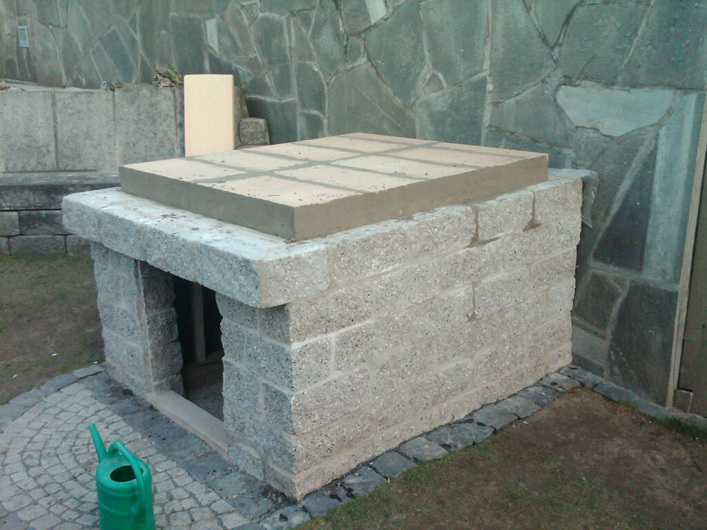

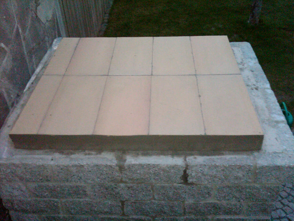

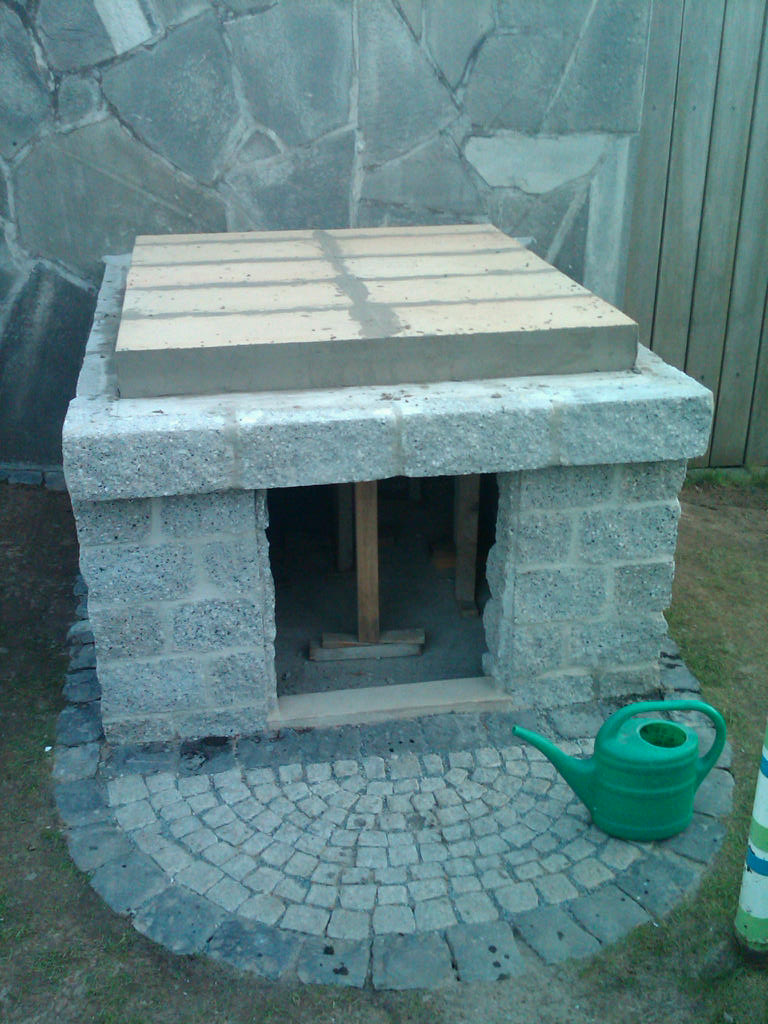

- Schlachtfest iss rum .. demnach gings heute an den Backboden
... ich hatte anfangs etwas Probleme mit dem MONOLIOTH Mörtel obwohl ich die Schamotteplatten eingeweicht hatte, hat das Zeug abgebunden "wie die Sau..." - will heissen, der Mörtel war eher trocken als ich die Platte umdrehen konnte.... - hab´s dann noch hingekriegt .... - ich hoffe das hält auch....
:drink1: :drink1:
:frage: :laola: :frage:
Steini, wie hast du das beim Mauern des Portals gemacht mit der Konsistenz der Mörtels ?? - ganz flüssig ??
danke
HOINER

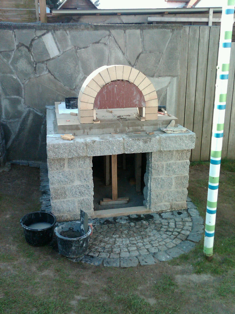

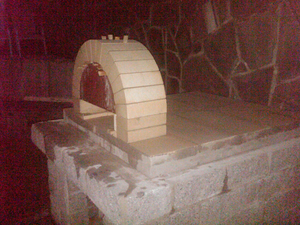

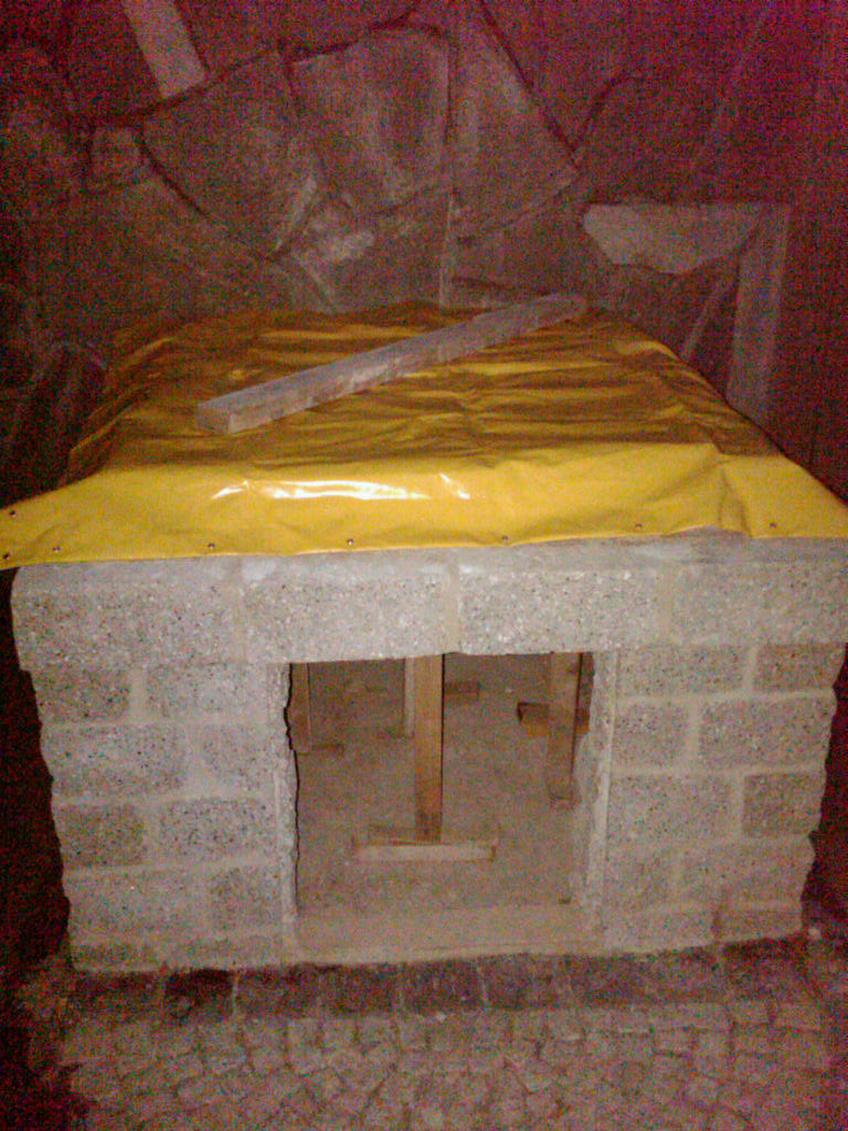

... hier wieder ein paar Bildchen ...
... mit einem Deckchen schläf der Boden mal über Nacht ...
.... so könnte es aussehen...
... und Morgen geht´s ans Portal ...

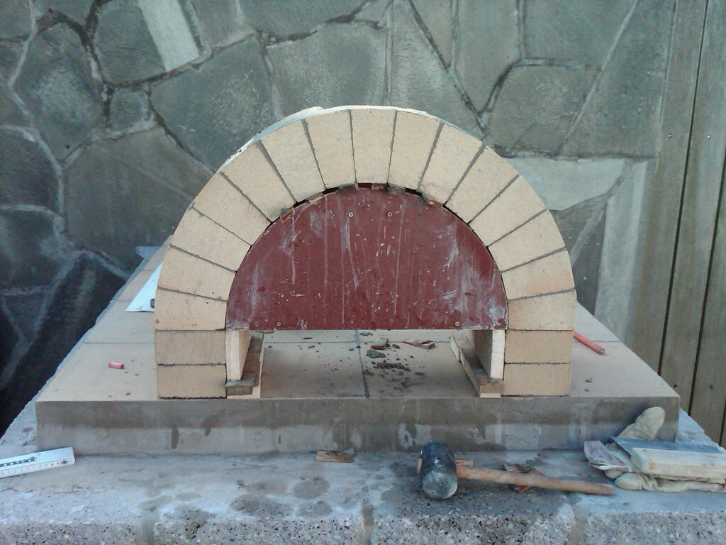

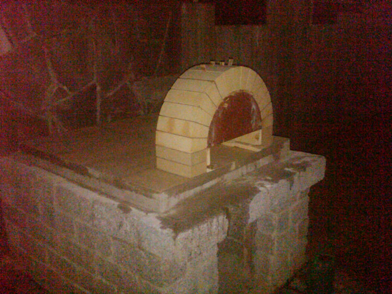

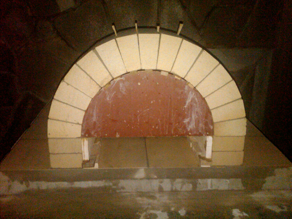

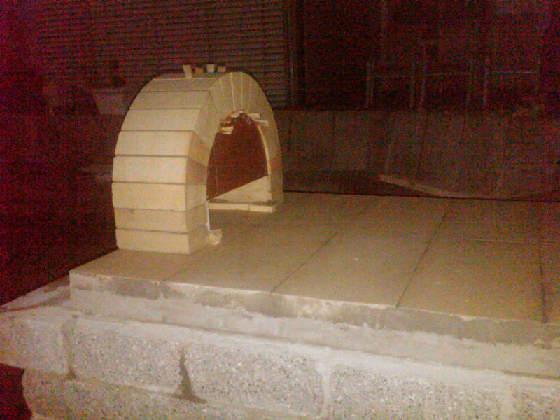

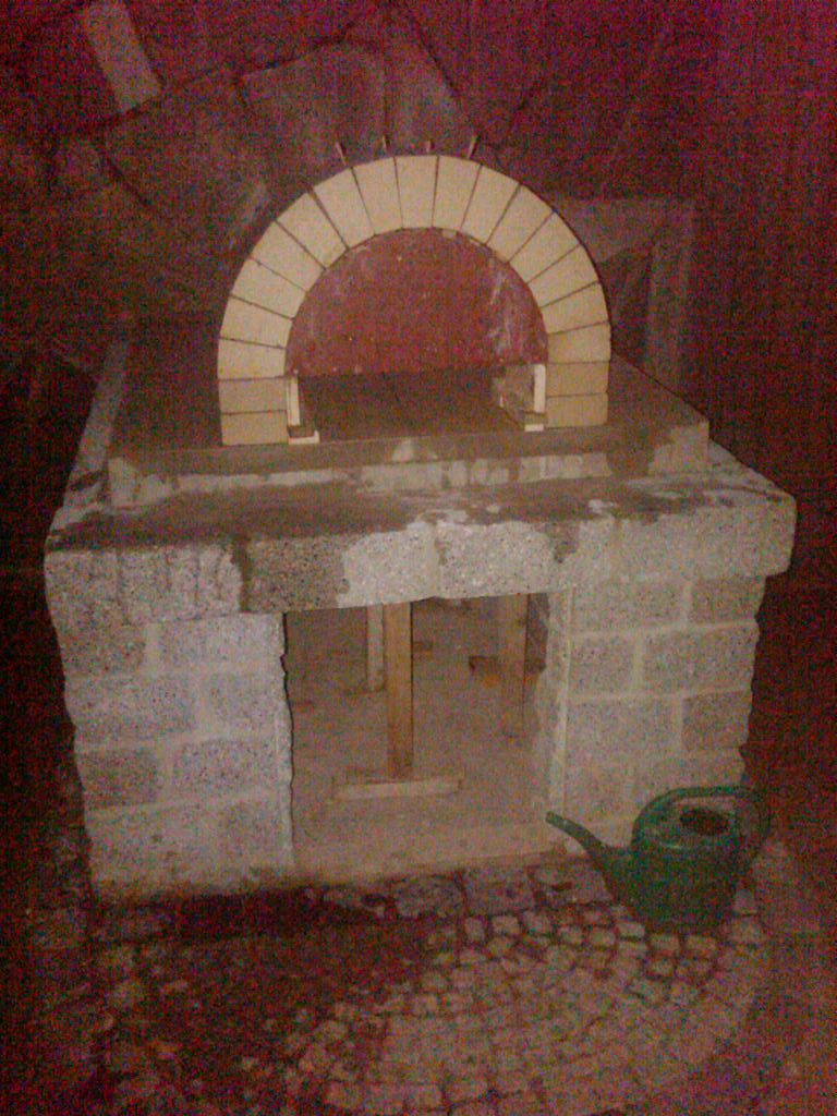

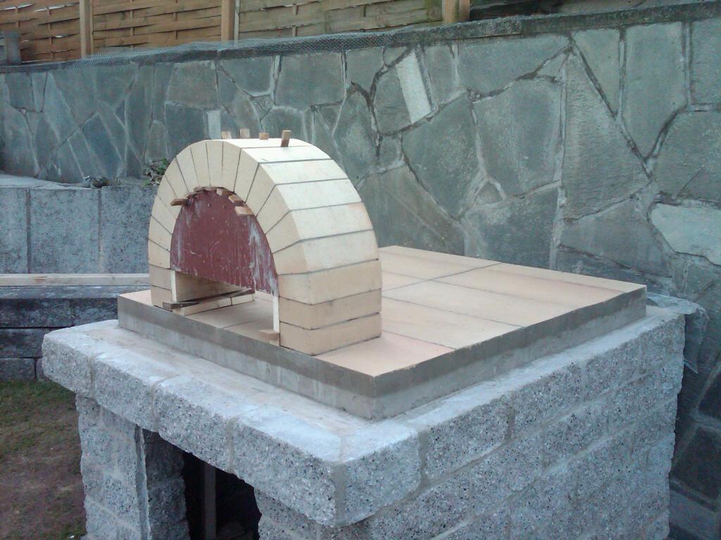

... und die Nacht brach über Ihn herein - und er war noch nicht FERTISCH .....
:boing: :boing:

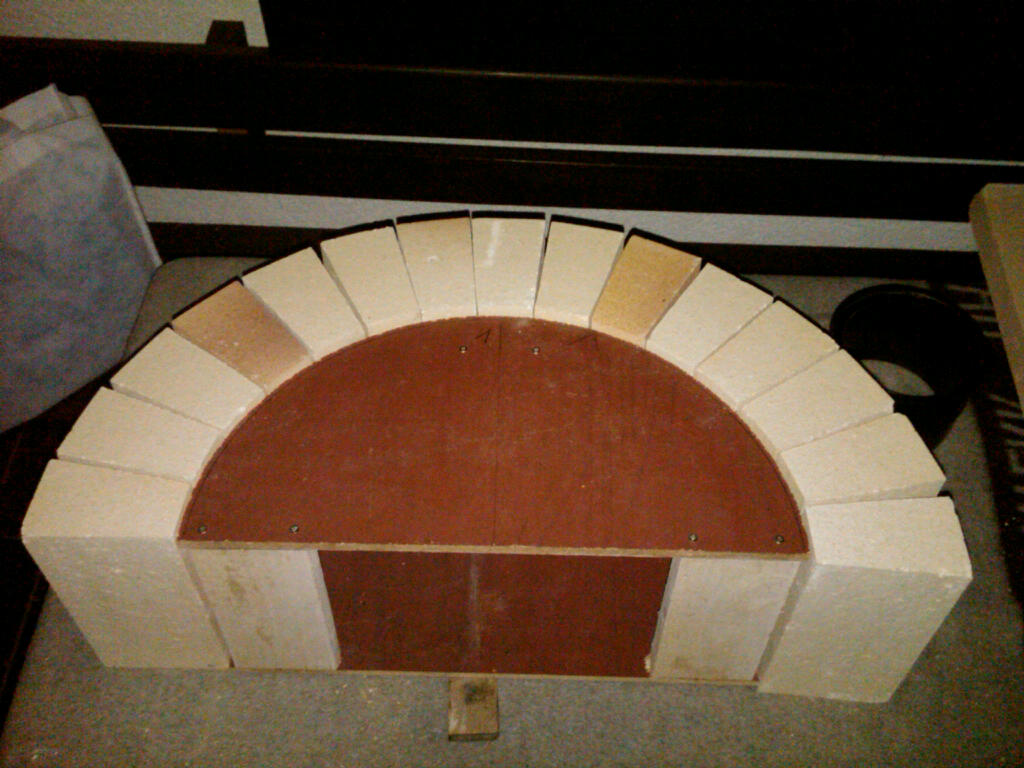

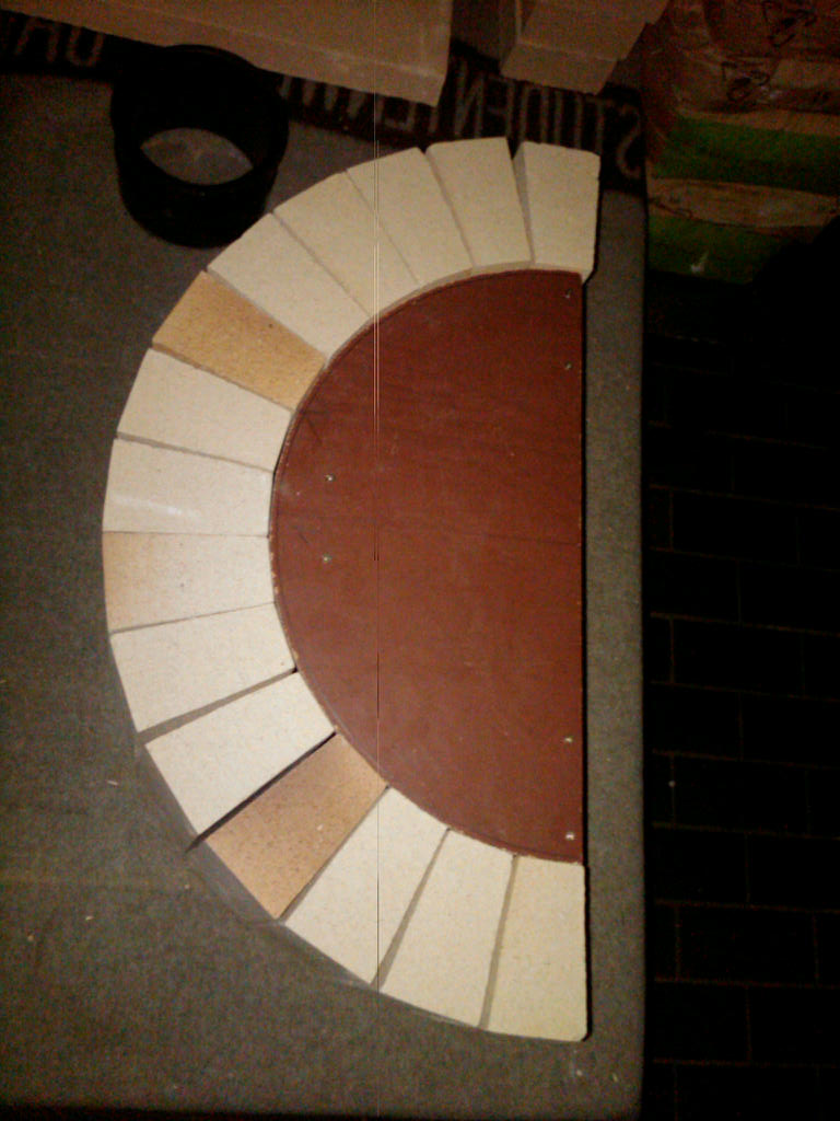

... moin liewer Freund - der MONOLITH Mörtel bringt mich noch um ........... - ich dachte eigentlich ich komm so
- um halb fünf entspannt aus dem Büro
- zieh mal schnell die kurzen Höschen an und
- mach mal schnell den Portalbogen fertisch (den ich noch gar nie nicht angefangen hatte...) .....
:frage: ABER
Scheibenkleister - dieser wunderbare Mörtel wird NICHT MEIN FREUND ... - er war mal zu flüssig, dann hat er zu schnell gezogen und dann habe ich scheinbar etwas zu spät zu hart geruckelt (also am Stein ...)und ...
... die rechte Hälfte des Portals war Locker ... (wie sagt Harry immer SCHEIZE... oder so....)
ich hatte gut Lust auf FEIERABEND und :drink1: :drink1:
... aber nützt ja nix - der Zeitplan iss eng .... und ich will am Ostersamstag an den Gardasee für ne Woche, da sollte eigentlich die Kuppel betoniert sein ... :frage: :frage:
... also KOMPLETTABRISS (d.h. 14 Steine... - nicht ganz so schlimm) .. und nochmal von vorne ....
:heiss: :heiss: :heiss:
... dann ging´s - ich musste zwar die letzten sieben Steine mit Keilchen über die Schablone heben, weil mir der Platz zu eng wurde .... ( ich habe schon bei einem 25er Radius , ne Schablone mit 25,5 cm gemacht und die Herstellerangaben vom Schamotteshop mit 15 Steinen genommen - und trotz fast KEINER Fuge trotzdem zu eng)..
:boing: :boing:
.. also morgen schneide ich noch die 3 oberen Steine zur Hälfte ab und setze Sie mit ner 15 er Doppelrohrmuffe ein ... , dann erstmal Pause und suche nach LEHMhaltigem Sand...
.. hier die Bilder (wenn auch dunkel..) - ich denke es kann weiter gehen ...
und jetzt kommen wir zum gemütlichen Teil des Abends ....
:applaus: :drink1: :applaus: :drink1: :applaus:
en GUUDE vumm HOINER

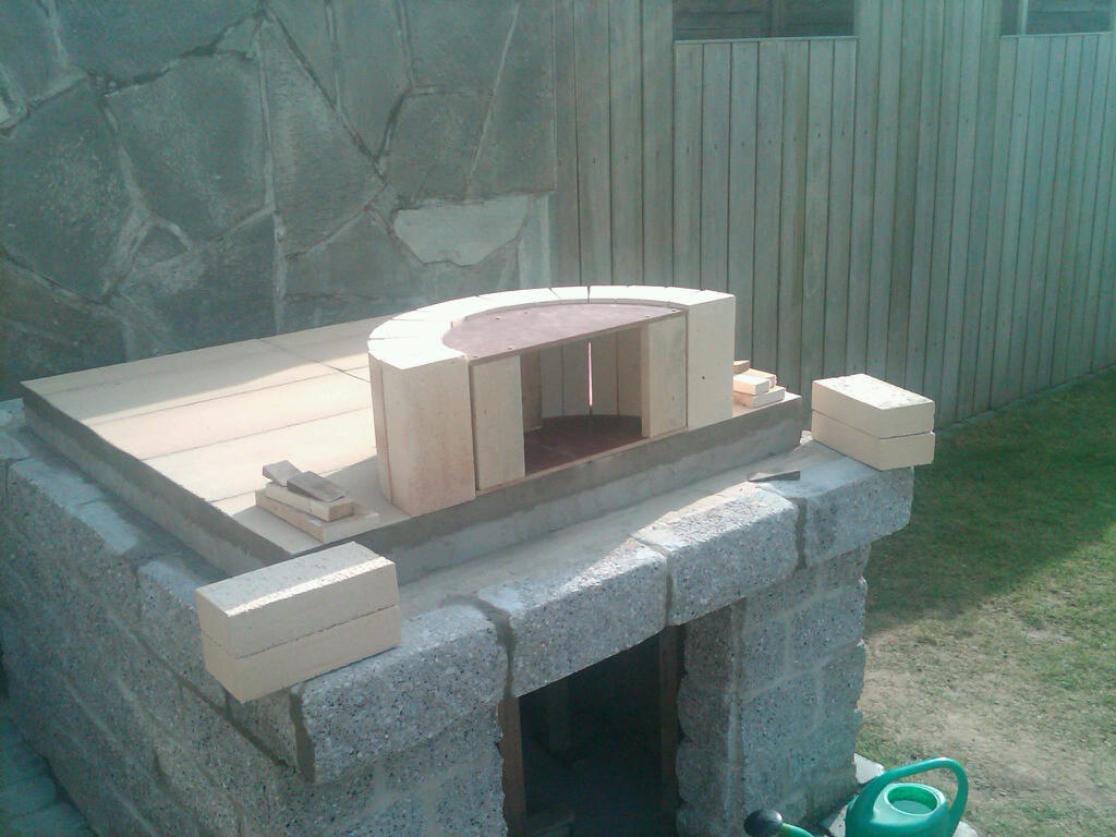

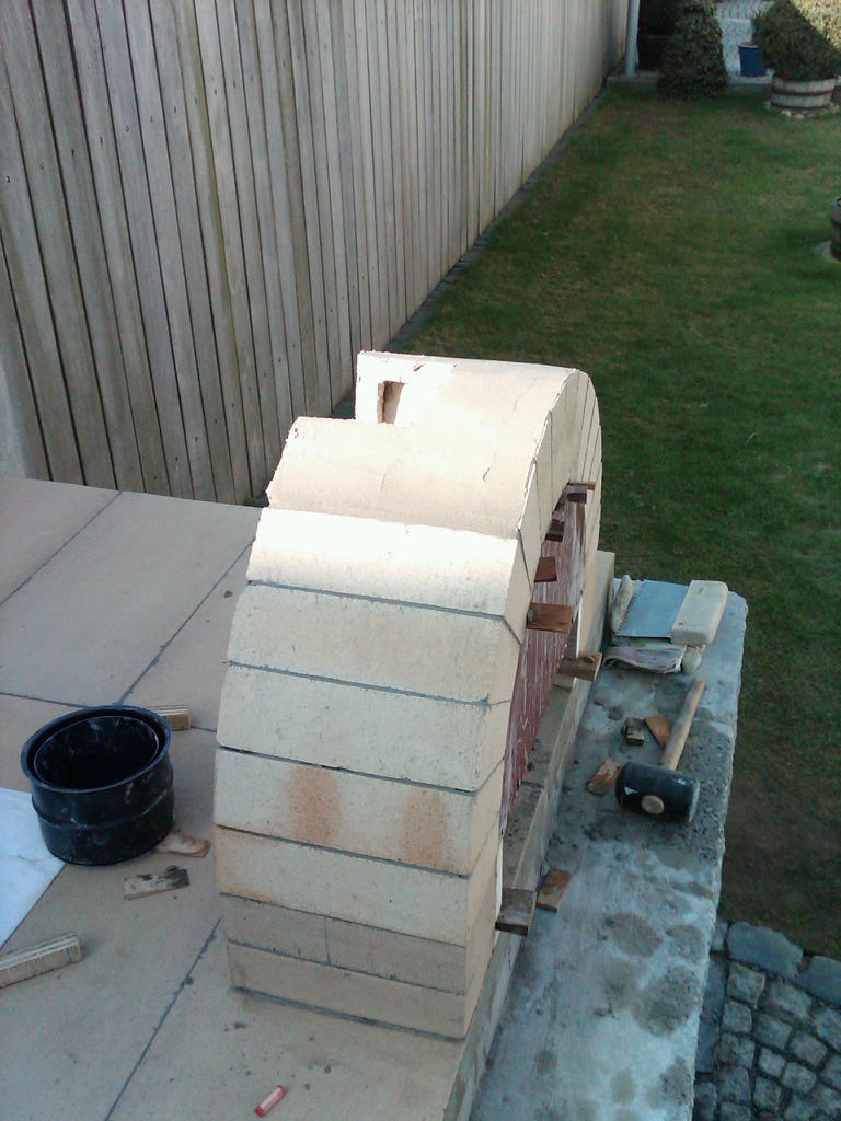

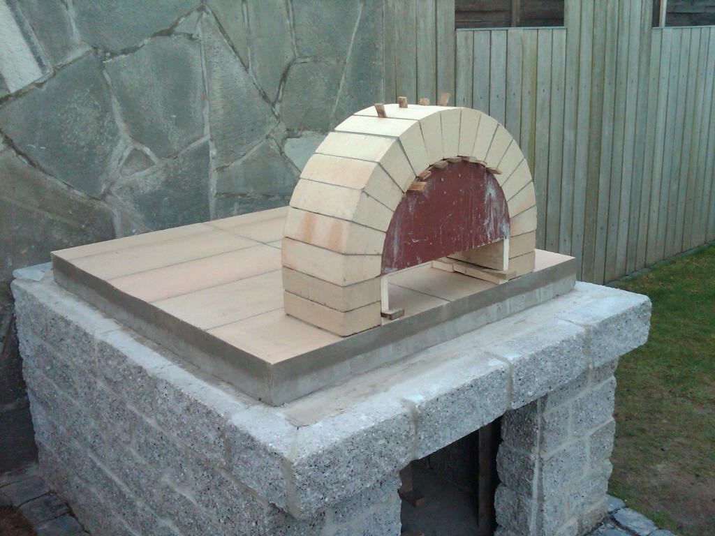

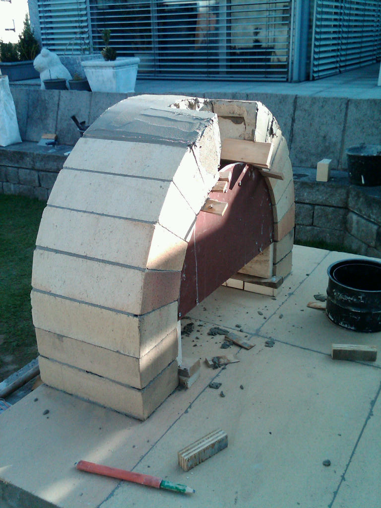

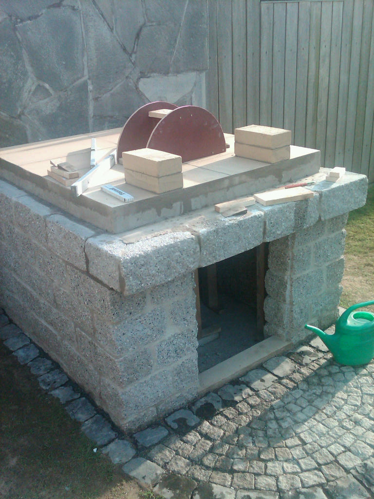

.... nochmal ich ....
ich hatte heute Nacht keine Ruhe und hab´eben noch schnell vorm Büro noch fertisch gemacht .... incl. Ausschnitt für die doppelwandige Muffe ...
:buddeln:
... hier ein paar Tagesbilder ....
... ich bin jetzt erstmal froh dass es so hält .....
bis die Tage
HOINER
