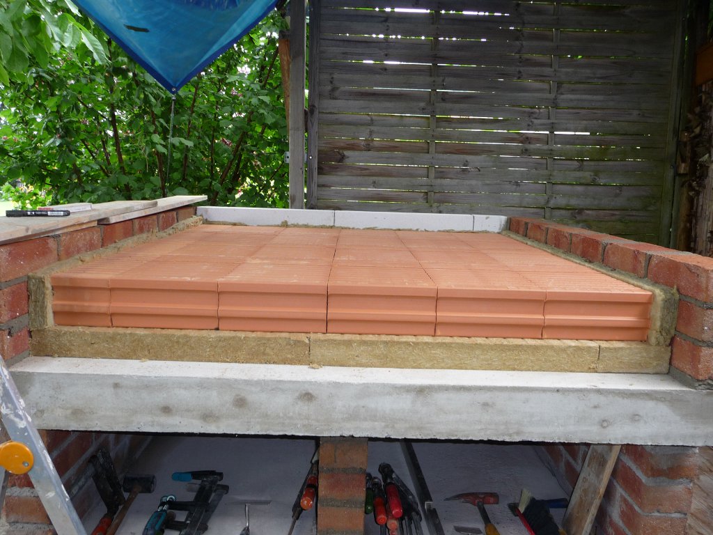

morgens um halb acht die Ziegel mit der Flex zugeschnitten (und gleichzeitig den Nachbarn mitgeteilt, dass es weitergeht)
Ziegelplatte fertig
Ziegelplatte fertig

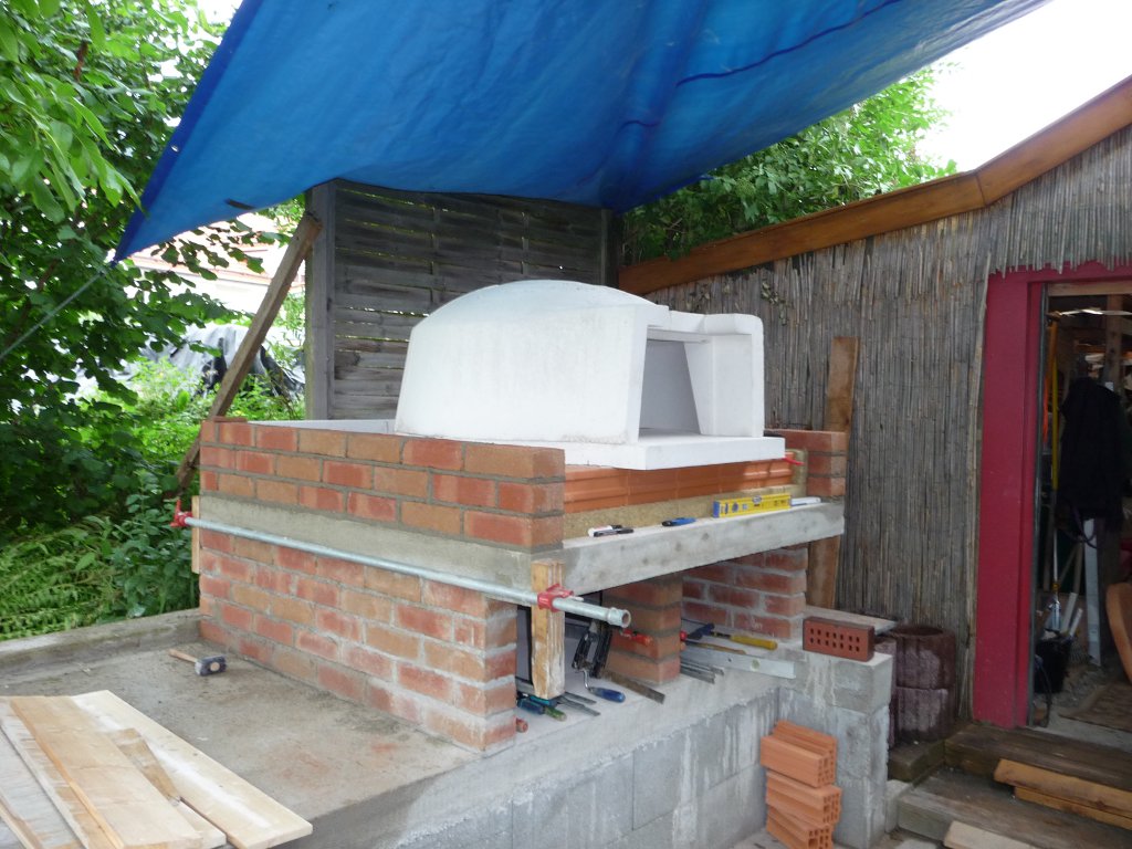

Eine Stunde (und drei Bandscheibenvorfälle) später ist der Bausatz an Ort und Stelle:
Bausatz hochgehievt
Bausatz hochgehievt

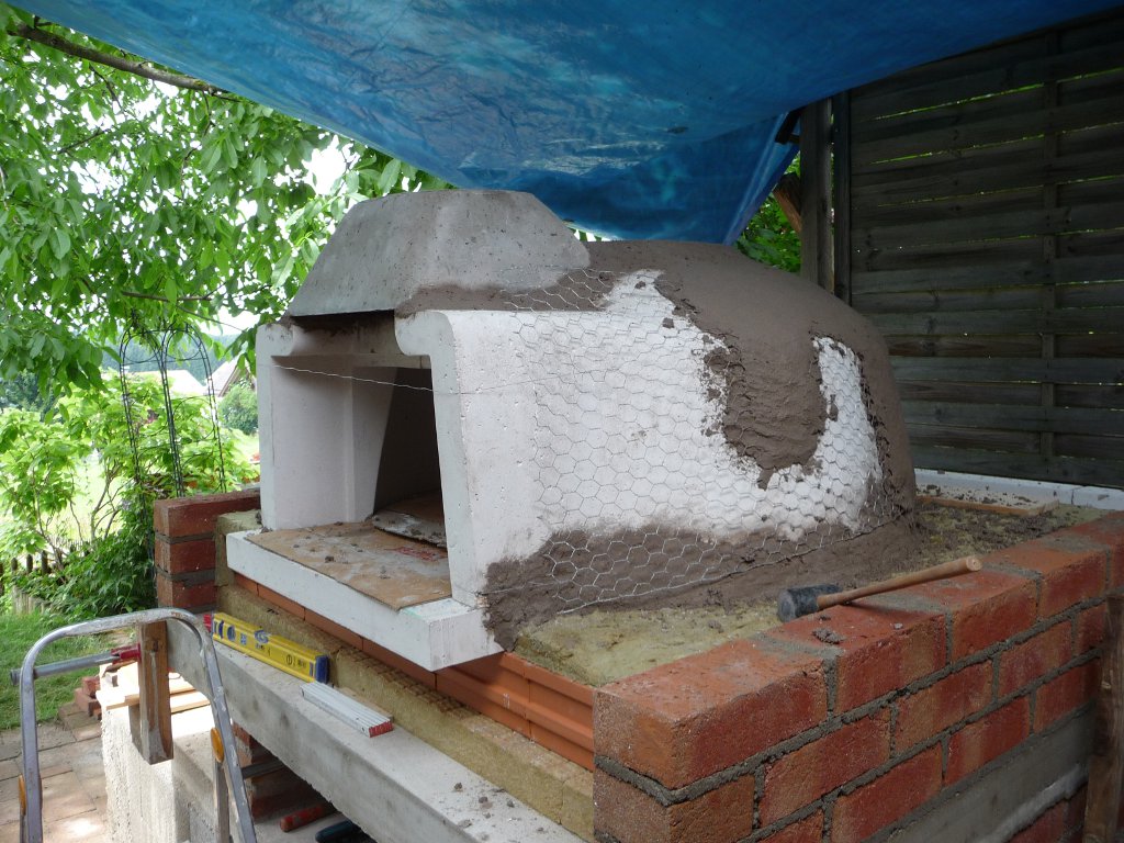

Ein bisschen mit Hasendraht gespielt:
Hasendraht
Hasendraht

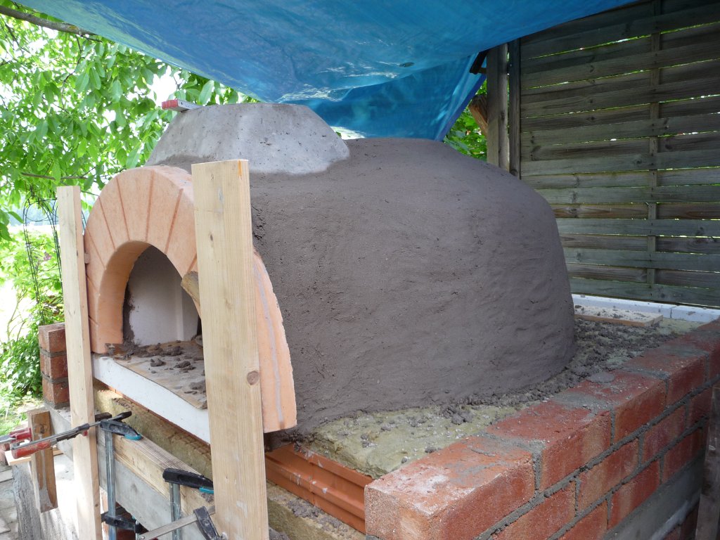

Einmal komplett rundrum angeschmiert:
einmal fertig eingekleidet

Mit welchem Mörtel hast du den Bausatz "eingeschmiert" und wer ist der Hersteller dieses Bausatzes?

Bis auf den Bogen vorn, der mir irgendwie zu "künstlich" wirkt, gefällt mir der Bausatz ganz gut. Am besten ich hole mir auch so einen, dann bin ich übermorgen fertig und kann zündeln :applaus: . Aber nee, das ist mir irgendwie zu einfach ;). Viel Spaß weiterhin, das Tempo kann ich unmöglich einholen.

"Eingeschmiert" hab ich mit Stampfmasse (Feuerbeton bis 1350 Grad), der Hersteller ist die Firma Les Cheminees aus Italien.

Der Bogen ist sicherlich Geschmackssache, ich glaube, eingemauert sieht er dann doch einigermaßen gut aus. Mal guggen...
