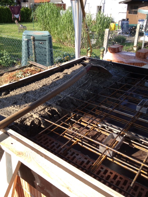

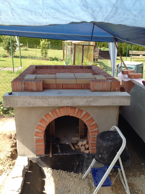

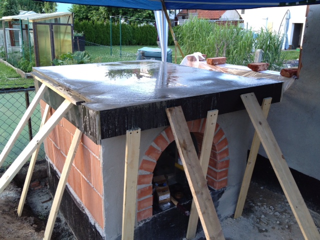

Hallo alle,
hier mal wieder ein paar Fotos zum aktuellen stand :buddeln:
Eigentlich bin ich ja schon beim bau der Backofenkuppel, aber wenn man immer das Fotografieren vergisst.... :durst: :wall:
Foto 1.JPG (195.59 KiB) 5746 mal betrachtet
Foto 2.JPG (162.12 KiB) 5746 mal betrachtet
Foto 3.JPG (154.3 KiB) 5746 mal betrachtet

Re: Wiesi`s Backofen
... schöner Baufortschritt ... die Zwischenplatte hält mit Sicherheit!
Weiter so! Es gibt nix zu meckern! :respekt:
Beitrag von Wiesi 1.1 »
ich hoffe, aber 12- 14 cm Betonplatte mit ausreichend Stahl drin sollte schon halten :pfeifend:
Beiträge: 1434
Beitrag von Ottis Eicher »
Das die hält ist offensichtlich. Saubere Arbeit.

Wiesi,
hast du noch einen Ausgleich zwischen den HLZ- oder Poroton-Steinen und den Boden-Schamotteplatten oder ist die Auflage exakt eben genug?
Danke
Thomas
Wiesi 1.1
Umberto hat geschrieben:Wiesi,
Danke
Thomas
Hallo Thomas,
die HLZ sind welche zum Kleben, dh die sind plangeschliffen. Ich hab aber trotzdem die Schamottsteine mit Schamottmörtel auf die Ziegel geklebt. Zuvor hab ich die hohlräume der Ziegel mit Perlite aufgefüllt :applaus:
