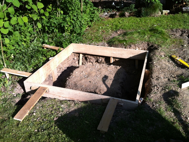

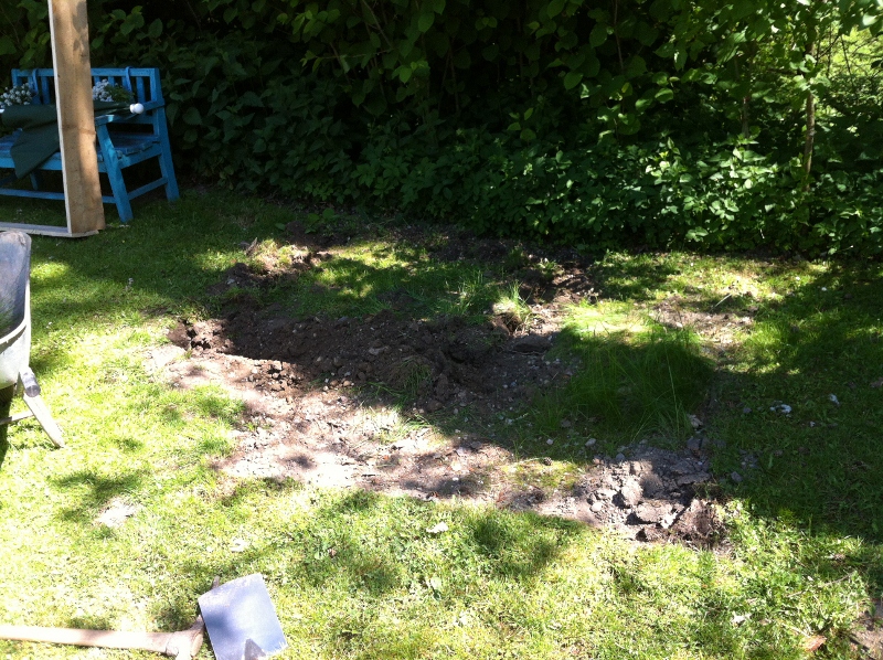

PS: Anbei erste Bilder von "Anfang"
Re: Fragen zum SBO
Jetzt aber...
- IMG_0058 (800x598).jpg (459.36 KiB) 6586 mal betrachtet
- IMG_0056 (800x598).jpg (448 KiB) 6586 mal betrachtet
