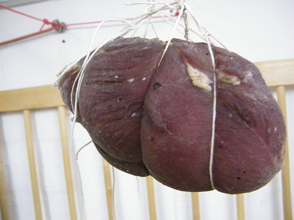

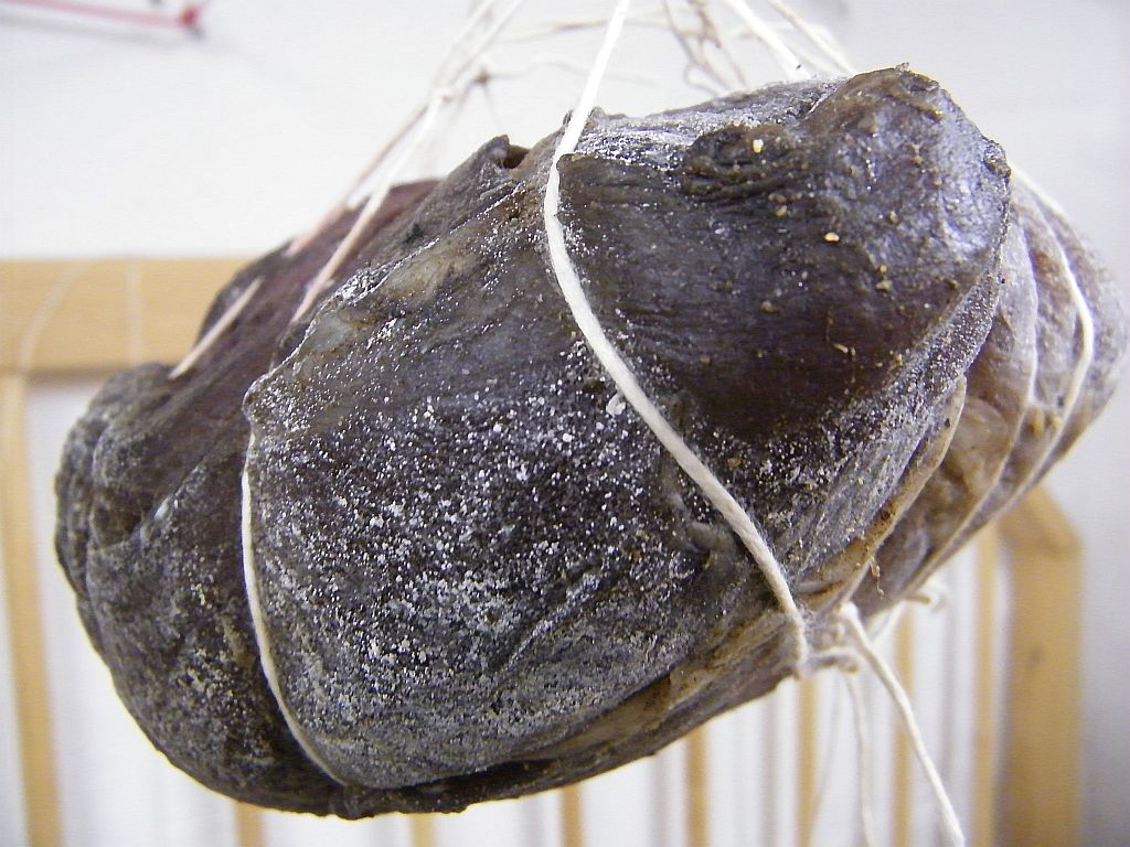

Gerhard, oder auch alle anderen, ich brauch Deine (eure) Hilfe!!!
Meine Schweinenuss hängt nun, nach dem Durchbrennen, aufgrund der Außentemperaturen, im Keller bei 14°C und 65% Luftfeuchte.
Dort hängt sie seit 3 Tagen zum Trocknen. Ich warte nur auf höhere Temepraturen, um sie zu räuchern.
Nun passiert jedoch folgendes: Auf 2 Seiten wird die Nuss etwas weiß, ich hoffe nicht, dass es Schimmel ist???
2 weitere Seiten sehen "ordentlich" aus, so, wie ich es mir vorstelle.
Was kann das sein? Und vor allem: Was kann ich dagegen tun????
Anbei 2 Bilder zur Veranschaulichung:

Re: Räuchern im SBO?
Ich tippe mal auf Salzkristalle (Ausblühungen).
Schimmel sieht meiner Meinung nach anders aus.
Abwaschen mit lauwarmem Wasser hilft da sicher.
Was sagen die Fachleute?
Hallo Iceman!
Vorsorglich mit lauwarmen 5% Salzwasser abbürsten und
mit einem sauberen Baumwolltuch abtrocknen.
Nach 3-4 Tagen, wenn nötig :beob: :lupe: , wiederholen.
:durst: :undwech:

Danke, geht sofort los!
Ich halt euch auf dem Laufenden.
Wie Schimmel sieht es m.M.n. nicht aus...
Viele Grüße, Heiko
