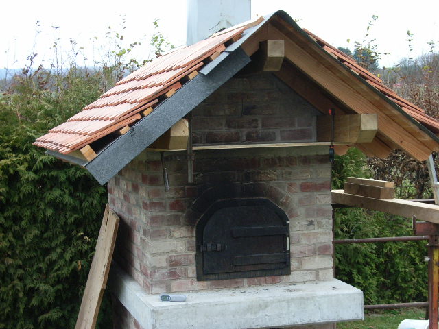

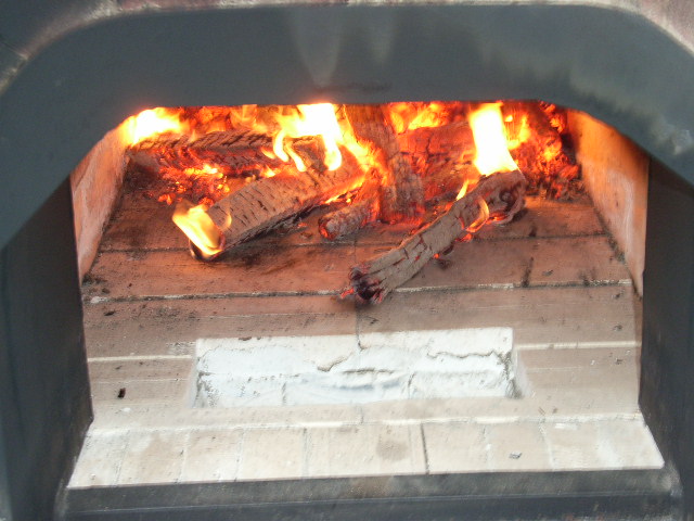

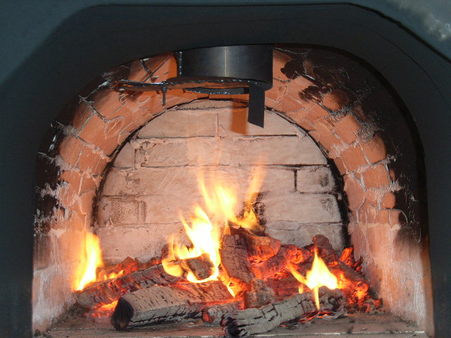

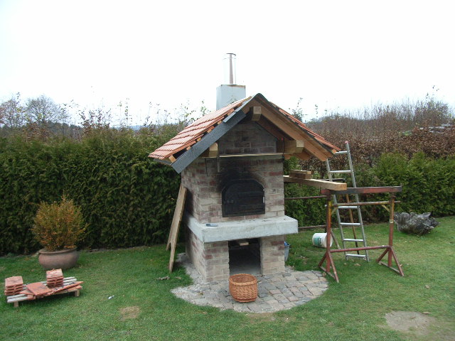

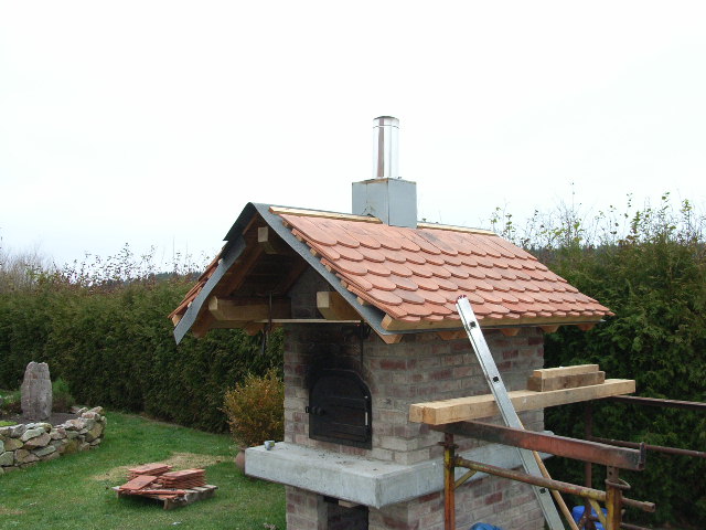

falls es funktioniert hier ein paar Bilder von heute
Ich glaube, ich habe das Problem gelöst. Ich habe ein 12cm langes, 130 Edelstahlkaninrohr seitlich 2cm eingeschlitzt und es vom Gewölbe her in die Doppelwanddurchführung
mit einem Wagenheber eingepresst, darauf habe ich einen Deckel beweglich angebracht. Die Flammen schlagen so gut wie nicht mehr in das Rauchrohr. Im oberen Teil auf dem Dach konnte ich das Rohr noch anfassen. Eine genaue Temperaturmessung war wegen der Spiegelung nicht möglich. Die Abgastemperatur betrug ca. 320° C.
