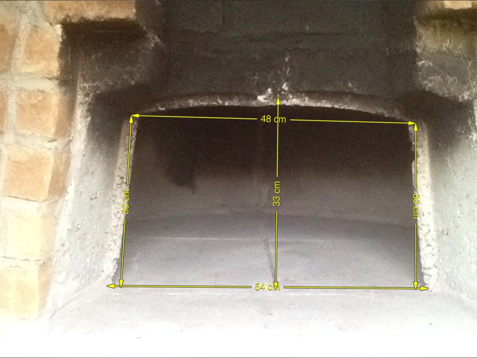

Ich habe mir aus warmgewalztem 4 mm Blech einen Deckel gelasert. Dieser schließt nun natürlich nicht ganz dicht mit dem gemauerten Ofenloch ab. Ich wollte eine feuerfeste Dichtschnur oder Dichtstreifen an dem Deckel anbringen.
Ich dachte daran an dem Rand des Deckels einen ca. 2 cm breiten Dichtstreifen anzubringen, der dann mit dem Rand des Ofenlochs (s. Bild) abdichtet.
Funktioniert das? Wo bekomme ich so einen Dichtstreifen her?
Hat jemand dabei Erfahrungen?
Bayerner
Bayerner

Drechseljaeger
- Feuerspezialist
- Beiträge: 309
- Registriert: So 10. Feb 2013, 09:50
- Wohnort: Langlingen
Re: SBO Türen dämmem
Hallo Bayerner,
die Dichtstreifen gibt es als Kordel beim Schornsteinfeger.Die Kordel in einen Falz geklebt und die Tür ist super abgedichtet. So habe ich es gemacht und bin sehr zufrieden.
Mit freundlichen Grüßen
Dieter
Dieter
bayerner62
Hi,
leider hat dieser Deckel kein Falz. Ich müsste den Dichtstreifen (besser als Schnur-da breiter) auf den Stahldeckel kleben.
bayerner
bayerner
