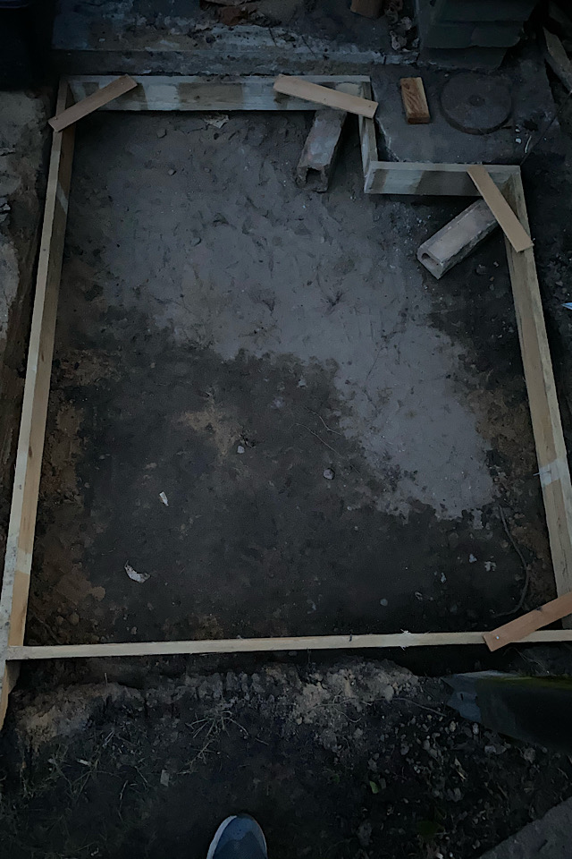

Konnte heute etwas weitermachen

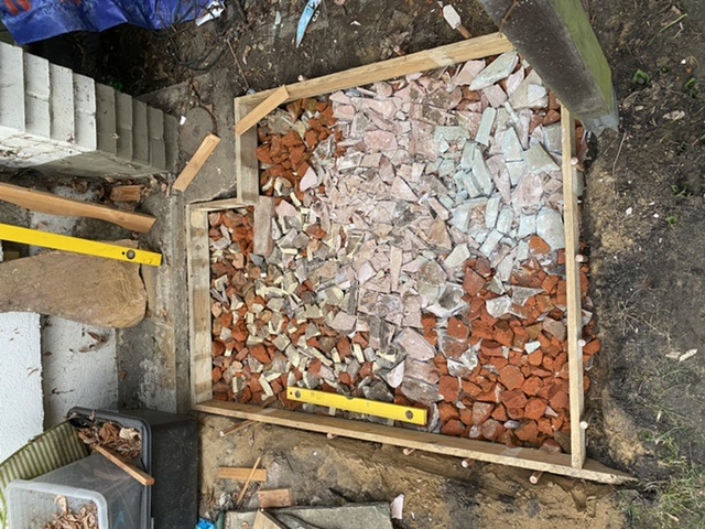

Und wieder etwas weiter gekommen...

Hallo Campianer,
das sieht doch schon mal vielversprechend aus.
Im nächsten Schritt auf jeden Fall genügend Bewehrung / Armierung für die Bodenplatte mit einplanen.
Ich wünsche Dir viel Erfolg bei Deinem Projekt und bin schon mächtig gespannt auf die nächsten Bilder.
Grüsse aus dem Schwabenland
Ulrich

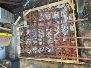

Das Gleiche nochmal dann oben. Sollte dann reichen oder?

Beitrag von Spätzünder »
ich wieder
das reicht für ein hochhaus
wie dick wird die betondecke??
lg
spätzünder :dog:

Beitrag von campianer »
10cm
