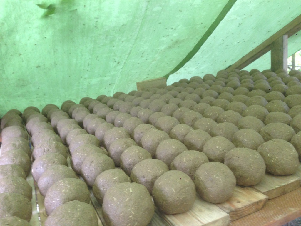

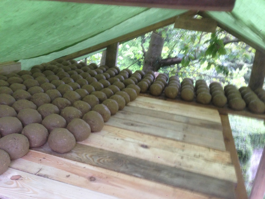

Die Trocknungszeit des Bodens habe ich genutzt und Lehmkugeln geformt, die ich hinterher für den Bau der Kuppel verwenden möchte. Diese Variante habe ich öfters gefunden, meist wurden frische, weiche Kugeln verwendet, die dann mit ein bisschen Schmackes auf die Form geschmissen wurden um sich schön daran und an die benachbarten Kugeln zu schmiegen, aber mir persönlich gefiel die Kuppel optisch von innen danach nicht. Während der Trocknungszeit können meine Kugeln jetzt schonmal schön mittrocknen, das reduziert den Wassereintrag und fördert Trocknungs- und somit Erhärtungszeit und wirkt Schwundrissen hoffentlich ein bisschen gegen. Anschließend werden die einfach ins Mörtelbett gedrückt und nochmal mit Lehm beworfen, sodass ich auf eine Wandstärke von etwa 10cm komme. Darauf kommt dann noch eine isolierende Schicht mit Stroh, mal sehen bei welcher Gesamtstärke ich hinterher lande, aber 15-20cm werdens wohl sein. Natürlich hätte ich auch Ziegel formen können, aber das erschien mir vergleichsweise zu mühselig ;)
Zum platzsparenden zwischenlagern habe ich einfach einen zweiten Boden ins Dach gelegt, da habe ich die Kugeln aus den Füßen und luftig liegen sie auch.
Einmal Probeliegen um zu gucken wie viele ich für einmal rum in etwa brauche, 39 Stück warens meine ich.
Und hier sind sie alle versammelt, ist das nicht ne schnuckelige Familie? ;) 246 Stück sinds dann geworden. Mehr konnte ich nicht machen, sonst hätte ich keinen Lehm mehr für den Mörtel gehabt, zumindest nicht von den gekauften Resten. Da habe ich mich wohl ein bisschen arg verschätzt mit der Menge die ich noch hatte... Ich hoffe das reicht! Aber müsste nach meinen Schätzungen eigentlich hinkommen.
Größe der Kugeln sind etwa 7-8cm Durchmesser, passt gut in meine (nicht besonders großen) Hände, etwas größer als ein Tennisball würde ich schätzen.

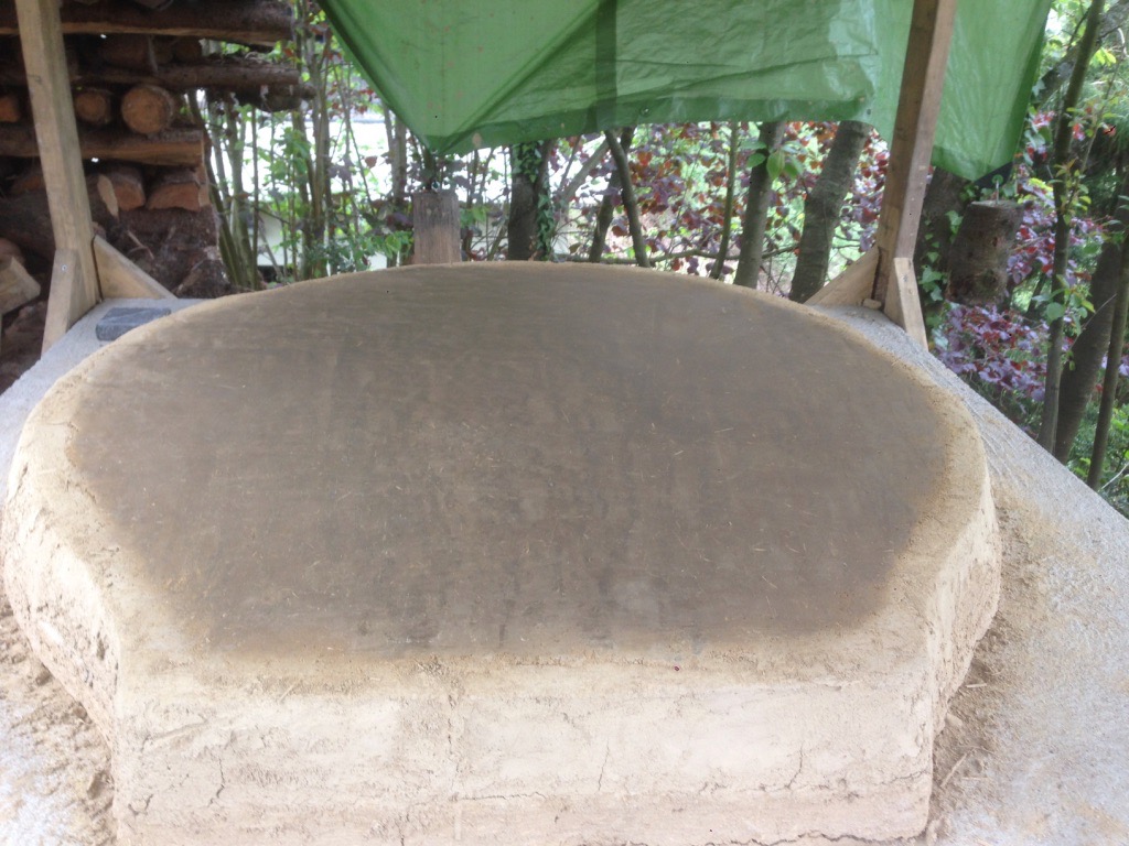

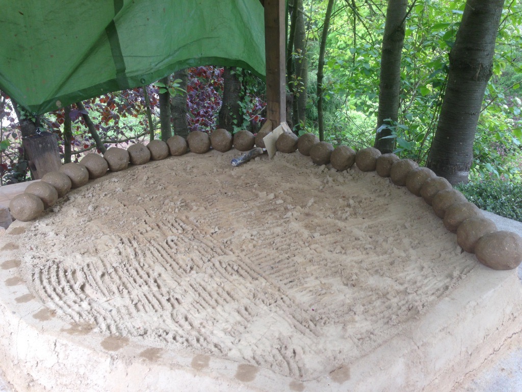

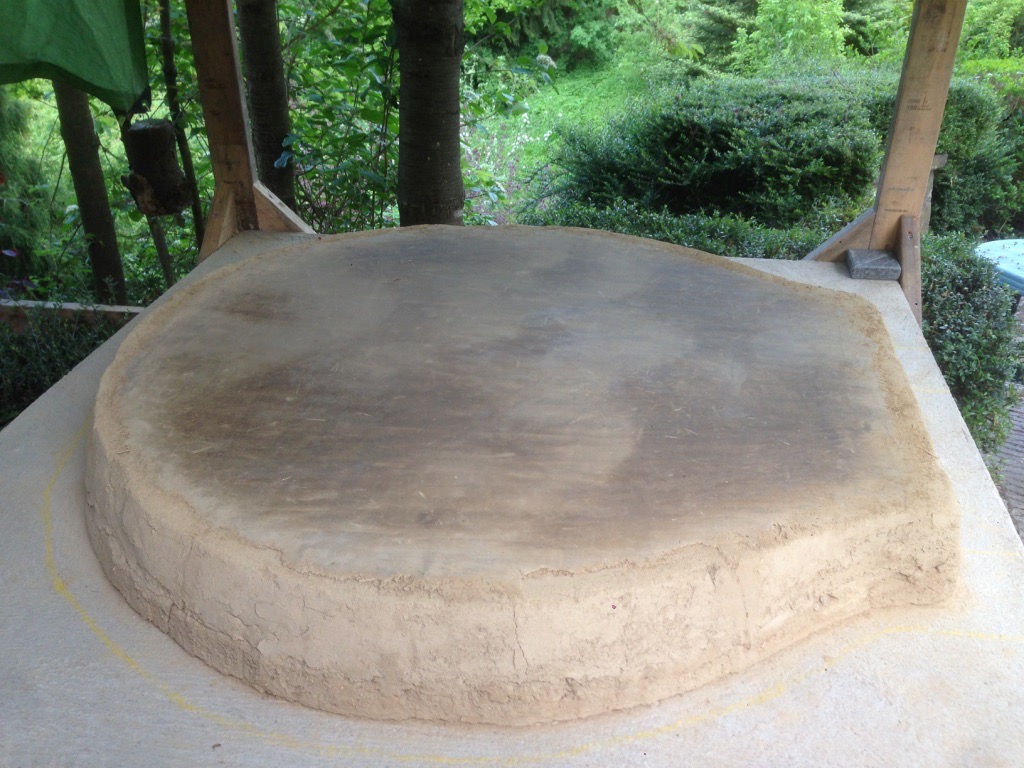

Mittlerweile war auch der Boden soweit durchgetrocknet das ich die letzte Bodenschicht aufbringen konnte, diese wird dann auch die Backfläche. Um den Boden recht hart und widerstandsfähig zu machen habe ich die ganze Fläche lederhart auftrocknen lassen und anschließend gründlich mit nem Nudelholz bearbeitet um sie schön zu verdichten. Das gleiche Spiel habe ich immer wieder während der Trocknungszeit gemacht um evtl entstehende Risse direkt wieder zu verschließen während der Lehm noch leicht plastisch war.
Hier ein Bild nach dem ersten verdichten:
Und während der Trocknung:
Und schlussendlich trocken:
Mit dem Ergebnis bin ich zufrieden! Sehr glatt und hart, und bis auf einige wenige ganz feine Haarrisse keine größeren Schäden. Ich bin wirklich gespannt wie der Boden sich schlägt, und vorallem wies mit der Rissbildung während des Erhitzens aussieht.

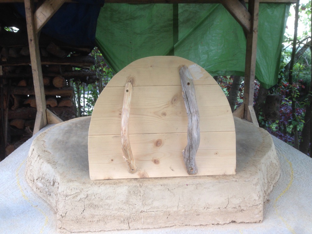

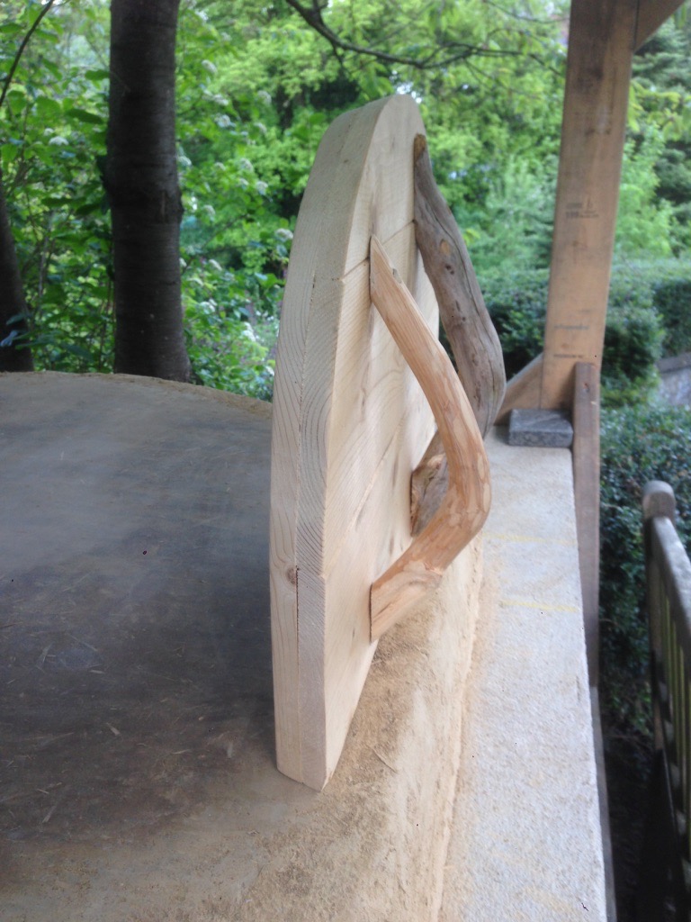

Zum Schluss noch meine "Ofentür", aus Resten von gehobelten Fi/Ta Brettern gezimmert. Erstmal ein Provisorium, mal sehen wie sie sich schlägt. ca. 42cm breit und 35cm hoch.

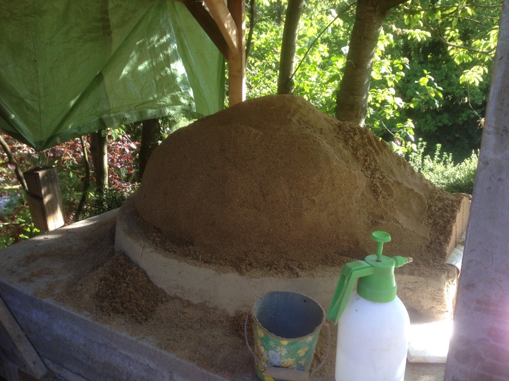

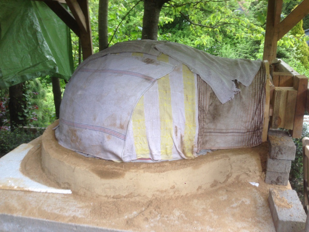

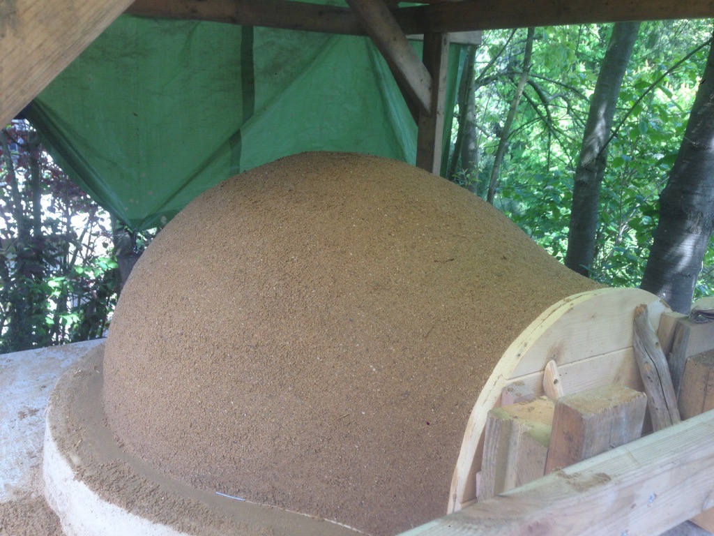

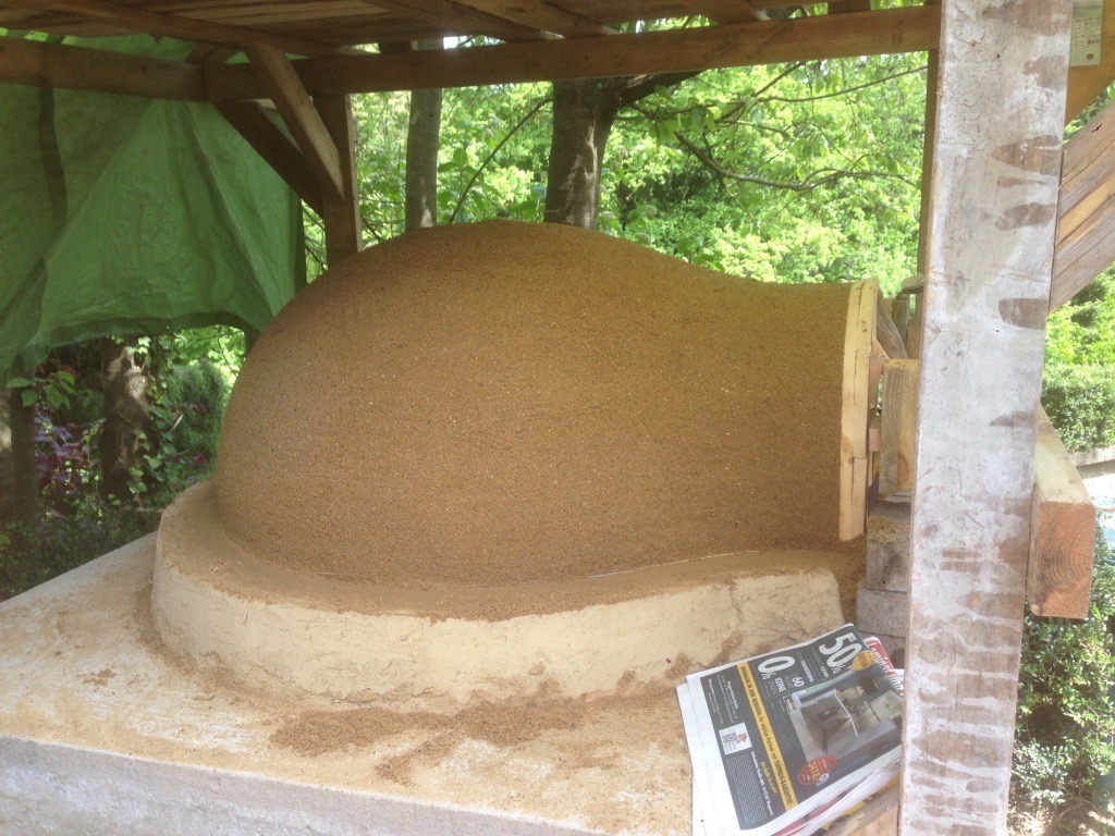

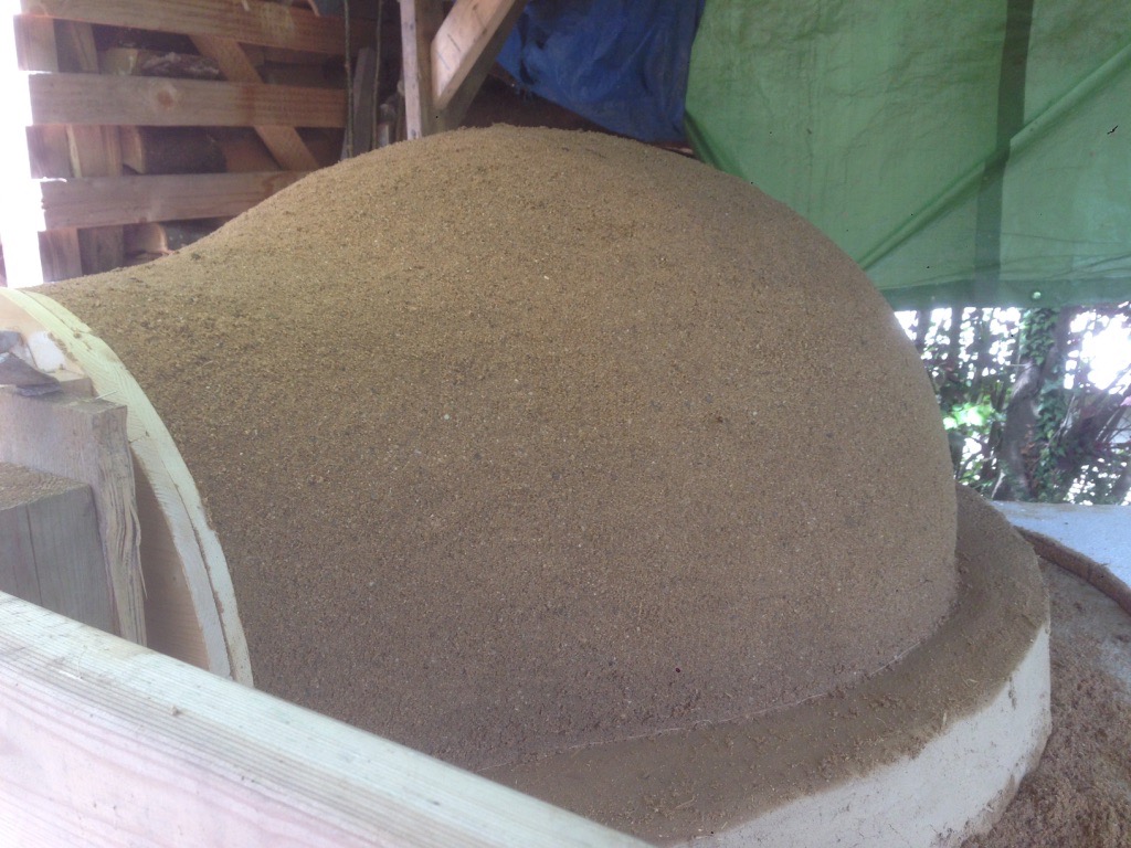

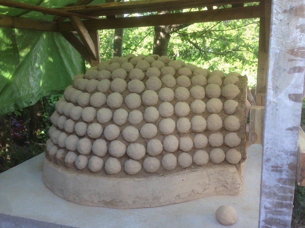

So, nach diesem Beitrag sind wir beim aktuellen Baugeschehen, gestern habe ich die Form für die Kuppel aus Sand gebaut, heute die Kugeln zur Kuppel verteilt.
Für die Form der Kuppel habe ich mich dabei eines Tricks hier aus dem Forum bedient und eine Schablone in Form eines Viertelkreises aus stabilem Styropor gebaut, dann die Form in Übergröße erstellt und mit der Schablone abgezogen. Für die Grundfläche der Kuppel habe ich dabei unter die Sandform meine Tapetenschablone gelegt, so wusste ich wieviel Sand ich entfernen musste bis ich bei der passenden Größe bin.
Zum Schluss wurde die Form noch mit nasser Zeitung zur Trennung von Sand und Lehm belegt, damit nicht hinterher Sand lose am Lehm klebt und mir auf die Pizza rieselt :hihi: Da gestern und heute echt schönes Wetter bei uns war und ich erst heute zum Bau der Kuppel kam habe ich zusätzlich noch nasse Handtücher drüber gelegt, denn der verwendete Sand hat keine besonders große Eigenbindigkeit und behielt die Form eigentlich nur dadurch, dass er feucht war.

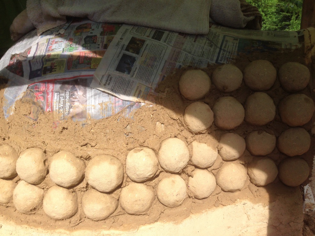

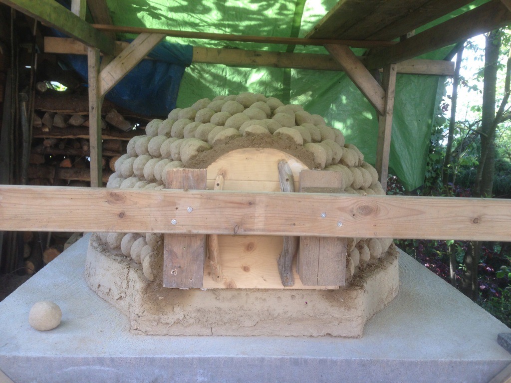

Die Kuppel war eigentlich einfach zu bauen, die Lehmmörtel auf die Form geschmissen, die Kugeln kurz in Wasser getaucht damit sie sich gut mit dem Mörtel verbinden und schön reingedrückt. Die untersten 2 Reihen habe ich noch mit Pflastersteinen etwas an die Form gedrückt, die sind immer etwas "weggerutscht". Dadurch dass die Kugeln aber durchgetrocknet waren hat der Mörtel auch recht schnell angezogen, nach 10 min. ca konnte ich die Steine dann entfernen und es ist alles an Ort und Stelle geblieben.
Und meine Rechnung hat gepasst: Es ist genau EINE Kugel über geblieben :pfeifend: :muah: :hihi:
Mörtel ist noch nen bisschen da, aber vielleicht noch nen halber Eimer, deshalb habe ich da jetzt nicht noch ne Schicht auf die Kugeln geworfen. Da muss ich wohl erst buddeln und das dann nachholen ;)
