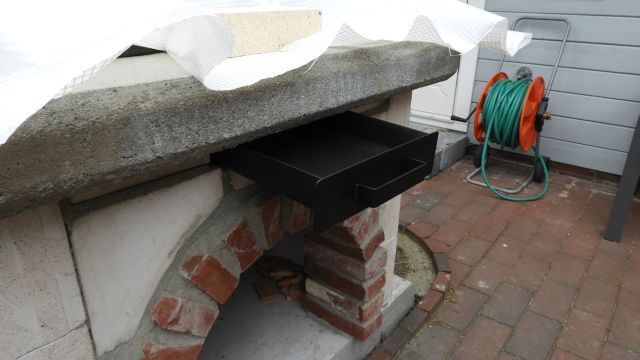

Ach ja, die Schublade für die Asche ist nun auch fertig.
Re: Tunnelofen a la Panki
Mach dir oben auf der Schublade noch eine Stange quer rein, dann kannst du den Aschkasten besser ausleeren, der wird bei mir ganz schön heiß!

Wenn ich meinen Ofen anheize und sehe wieviel Asche und Glut ich ausräume,
hätte ich Bedenken bei der Größe der Asche Schublade.
Kommt mir so klein vor. :frage:
