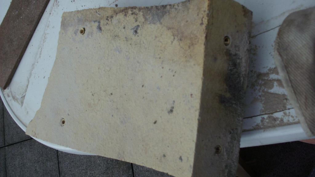

Hallo Hardy,
meine Holzdübel sehen so aus und sind aus Messing ,
und sind so im Einsatz,

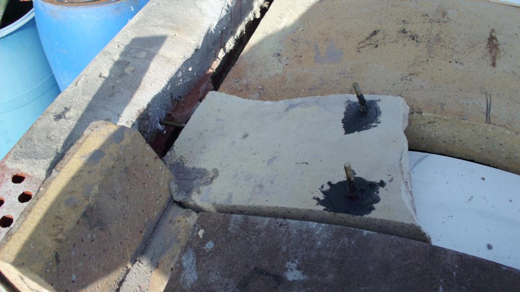

und sieht so aus ,
hält bis heute , es hat noch nie einen Riss gegeben und ich bin voll zufrieden.
